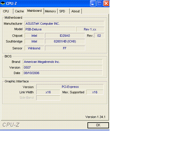

Fragen zu CPUz: (Version: 1.34.1)
2) Es wird ein Multiplikator von 6 angezeigt. ("normal" wären 9). Im Bios ist auch der 9'er Multi angegeben. Glaub mich erinnern zu können, dass der CPU in Windows den Multi senkt, um Strom zu sparen. Stimmt das?
3) Bei mir wird als Chipsatz (ID29AO) angezeigt? (Bild siehe Anhang) Kann sich das einer erklären?
Grüsse,
Rexo

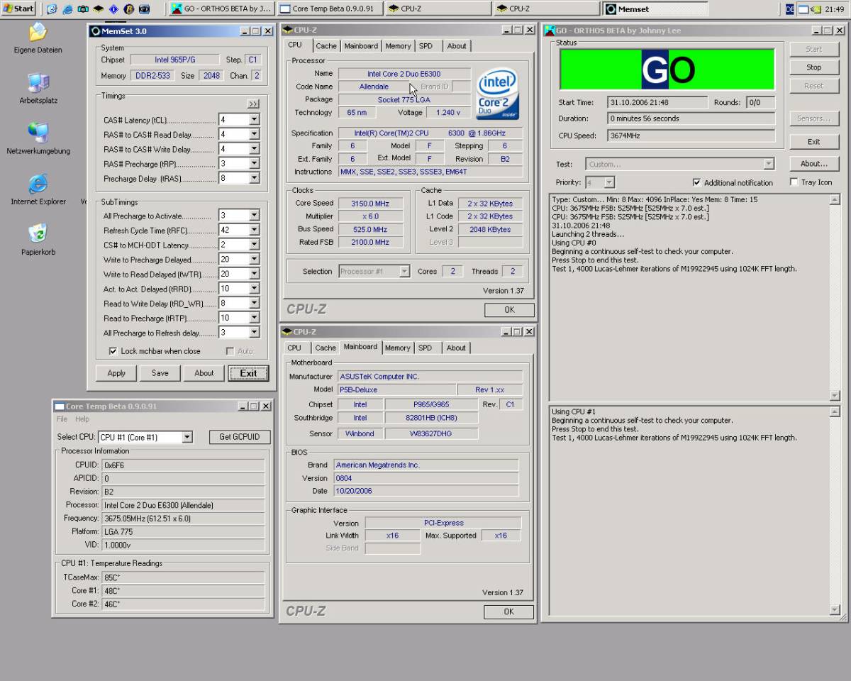

zu 1) BIOS 0804 ist ok
zu 2) lad dir mal das aktuelle CPU-Z runter, Multi 6 ist aber OK wg EIST
zu 3) wird bei mir mit CPU-Z 1.37 richtig ausgelesen
1) Werd 8.04 nehmen (nach dem Posten der Antwort :D )
2) das beruhigt einen doch sehr.
3) Mit CPU-Z 1.37 wird der Chipsatz korrekt ausgelesen. --> beruhigt einen auch *gg*
