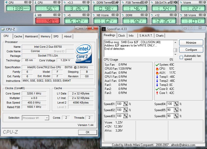

So, nach dem ich heute meinen Quad gegen den guten alten E6750er getauscht habe, habe ich ihn gleich mal übertaktet :D
Dabei sind einige Probs augekommen...
Mein Mainboard wird beim übertakten iwie sehr heiß.
Meistens so an die 50°C.
Das ist laut Asus PC Probe II zu heiß.
Auch wenn ich nicht übertakte ist die Temp im Idle an die 45- 46°C.
Woran kann das liegen?
Außerdem wollte ich mal Fragen, was Aux ist... hat ja angeblich über 100°C :freak:
Und wie sind die Temperaturen? Gut? Schlecht? Durschnitt?

Aux kann fast alles sein.
There is no standard for sensor registers layout, so the "Aux" temperature could show the temperature of the CPU or the motherboard, or might be a non-connected wire of the sensor chip, and so it could show a bogus value.
Also ich habe bisher mit Everest immer gute Erfahrungen gemacht, damit könntest du mal die Temperaturen kontrollieren oder auch die Temperaturen den Komponenten zuordnen (AUX). Villt weiß Everest was das ist.

Die CPU Temp würde ich eher ignorieren. Die Core0 und Core1 Temperaturen sind wichtiger. Würde mal mit CoreTemp und Everest auslesen.
Sind aber schon last Werte oder?
Mainboard Temperatur ist überhaupt kein Problem. Beim Mainboard ist es sowieso immer schwer zu sagen, welche Komponente vom Mainboard die Temperatur ist. Kann NB und SB sein.

@snikkers:
Deine Board-Spannungen liegen jenseits von Gut und Böse.
1,62V North Bridge: zu hoch!
FSB Termination 1,45V: extrem hoch!
1,5V Southbridge: viel zu hoch!
Fixiere diese Werte auf geringere Spannungen, dann dürfte es besser aussehen ...
was für werte würdest du vprschlagen?
Asus Probe liest die Spannungs-Werte eigentlich korrekt aus. Aber hier wird mal wieder deutlich, wie schädlich es sein kann, wenn man dem Board die Kontrolle beim OC über diverse Spannungen überlässt. Das ist bei meinem Maximus auch nicht anders. Fixiert man nicht selbst, gehen einem die Augen auf, wenn man nachprüft.
@Snikkers:
NB Voltage: max. 1,45V sollten dicke reichen, evtl. langen für weniger Ram und FSB 400Mhz sogar 1,25-1,3V.
SB: Der niedrigste verfügbare Wert.
FSB Termination: 1,3V sollten reichen.

DANKE!
Mein Mobo hat jetzt Temps von 40°C vielen Dank!
Konnte meine Vcore noch mehr senken, so dass meine CPU nur noch 42°C hat! @ Prime!
DANKE GENZ BESONDERS AN RUMPEL!!
Ich würde gerne noch mehr übertakten, aber mein Ram lässt nicht mehr zu... 4 x 2GB Module sind halt net gut taktbar xD

Gern geschehen. Du kannst ja jetzt weiter mit den Spannungen experimentieren, um das Maximum herauszuholen.
@Tobi: Für den i965P ist Vollbestückung ein verdammtes hartes Brot, 500Mhz FSB 1:1 sind so fast nicht möglich, es sei denn man jagt die NB Voltage wieder hoch ...
