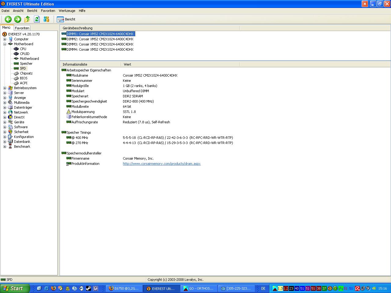

Everest - Motherboard - SPD - Enhanced Performance Profile - Spannung
Da stehts bei mir. Alle andern Specs sind dort auch aufgelistet.
als anhang hab ich das bild aus meinem everest,kannste mir daraus nu was sagen?^^
Hmm bei dir gibts das EP Profile nicht. Mach doch einfach ein RAM mal kurz raus nachher und guck auf den Sticker am HS, da sollte alles stehn. Oder war bei dir in der Verpackung / an der Verpackung noch was dabei?

sooo,
also aufm RAM steht:4-4-4-12 2,10 V
ansonsten im bios:
system voltage control:manual
ddr2 over voltage control: normal
pci-e.....=normal
FSV over......=+0,1
(G)MCH=normal
cpu voltage=1,35625
was muss ich daran nu noch ändern?
