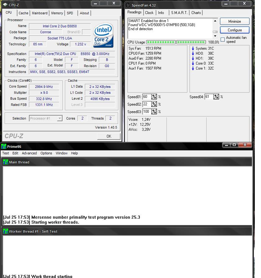

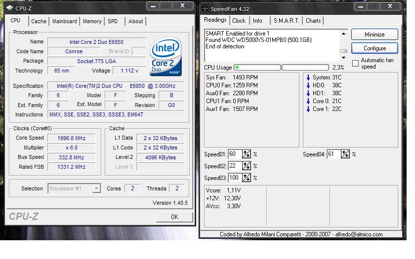

So mal ein Bild mit 10 Min Prime / mal ein 30 sek nach Beenden von Prime
CPUTempwatch zeigte gleiche Temperaturen.
Vielleicht stimmen sie ja doch ?????

Miss die Temperatur während du Prime ausführst. Bereits 30s danach hast du im Normalfall annähernd Idle Temperatur. Lässt du Prime für jeden Kern einzeln laufen?
Die Temperaturen können nicht stimmen! Entweder pfuscht Intel herum, um die Sparsamkeit seiner neuen Prozessoren noch zusätzlich zu unterstreichen oder Asus bzw. die Software packen das Auslesen nicht.
EDIT: Habe erst jetzt die Bilder gesehen. 33°C ist immer noch viel zu niedrig, aber zumindest geht es schon in die richtige Richtung. Die 19°C bzw. 23°C von vorhin waren einfach nur realitätsfern.;)
An deiner Stelle würde ich mir sowieso nicht soviele Gedanken um die CPU Temperatur machen.:) Alles unter 55°C unter Volllast ist in Ordnung.
Nachdem ich die Bilder gesehen hab, muss ich Sherman123 zustimmen ;)
Solch niedrige Kerntemperaturen sind absolut unrealistisch.
Außerdem fällt mir auf, dass keine CPU Temp angezeigt wird, was dafür spricht, dass das Programm/BIOS die Sensoren nicht richtig lesen kann. Mit der nächsten oder übernächsten BIOS-Version und neueren Versionen von Everest, Speedfan etc. sollte das Problem gelöst werden.
