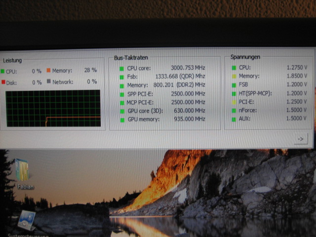

so sind die werte jetzt
ich versuch es hochzuladen ich weiss nicht ob es klappt
PCI-E würd ich so lassn wie es ist weil sonst haust du dir noch die graka zam

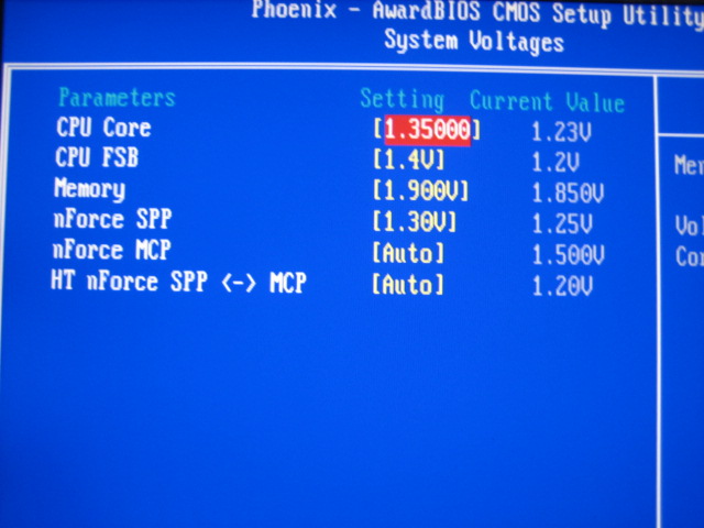

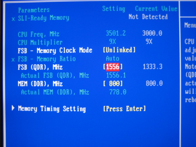

hab jetzt eingestellt pc läuft ein paar bilder hab ich gemacht

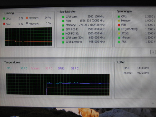

PCI E vcore ist jetzt bei 1,3v siehe bilder

kann PCIE vcore runter setzen?
Ist FSB auch ok weil es rot anzeigt?
also von PCI-E vcore hab ich wirklich noch nie was gehört
aba deine ergebnisse schaun gut aus. du kannst den fsb auch auf 1,3V setzten. Hast du noch immer den Stanartkühler auf deinem Mobo drauf ? Wenn ja würd ich einen kleinen 40mm lüfter draufgebn und den mit 5V laufn lassn. aja übrigens der FSB erwärmt die NB zusätzlich
ja habe noch standart kühler
also mit 3,5 mhz lief es ok bei 3dmark06 hab auf 3,6 erhöhrt hatte bluescreen bild auf ein mal ich denke er schafft das nicht von der temperatur

ein kleiner Hinweis:
Die PCI-E Spannung, die der nVidia Monitor anzeigt, ist in Wirklichkeit die nForce SPP Spannung.
Also keine Sorge, das die Grafikkarte Schaden nimmt, ist nur ein Anzeigefehler des nVidia Monitors.
Standard sind 1,2 Volt bei FSB und SPP; 1,5 bei MCP. Die MCP-Spannung braucht man bei OC in der Regel nicht zu erhöhen, FSB und SPP bei OC auf 1,3 V bzw. auch 1,4 V erhöhen.
