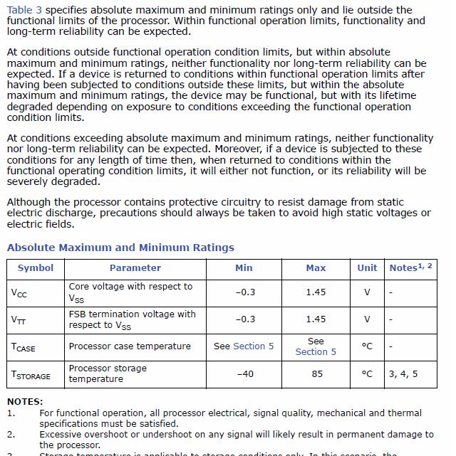

Haribo68 schrieb:
Max. möglich sind 1.5V (ohne Gewähr)
Na da sagt das Datasheet von Intel aber etwas anderes. ;)
Viel mehr als 1,35V@load würde ich den E7300 auf Dauer nicht zumuten.
Aber das wurde ja zwischen den Zeilen auch erwähnt.
