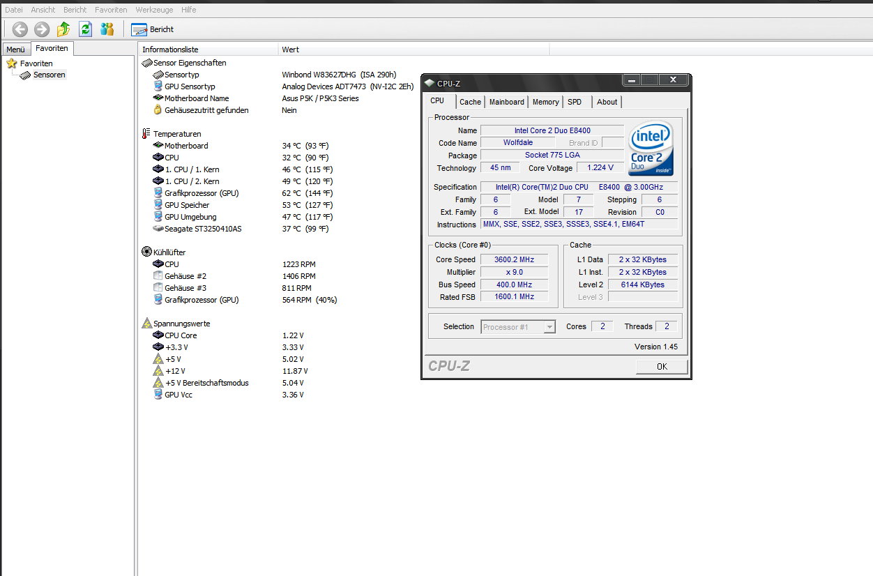

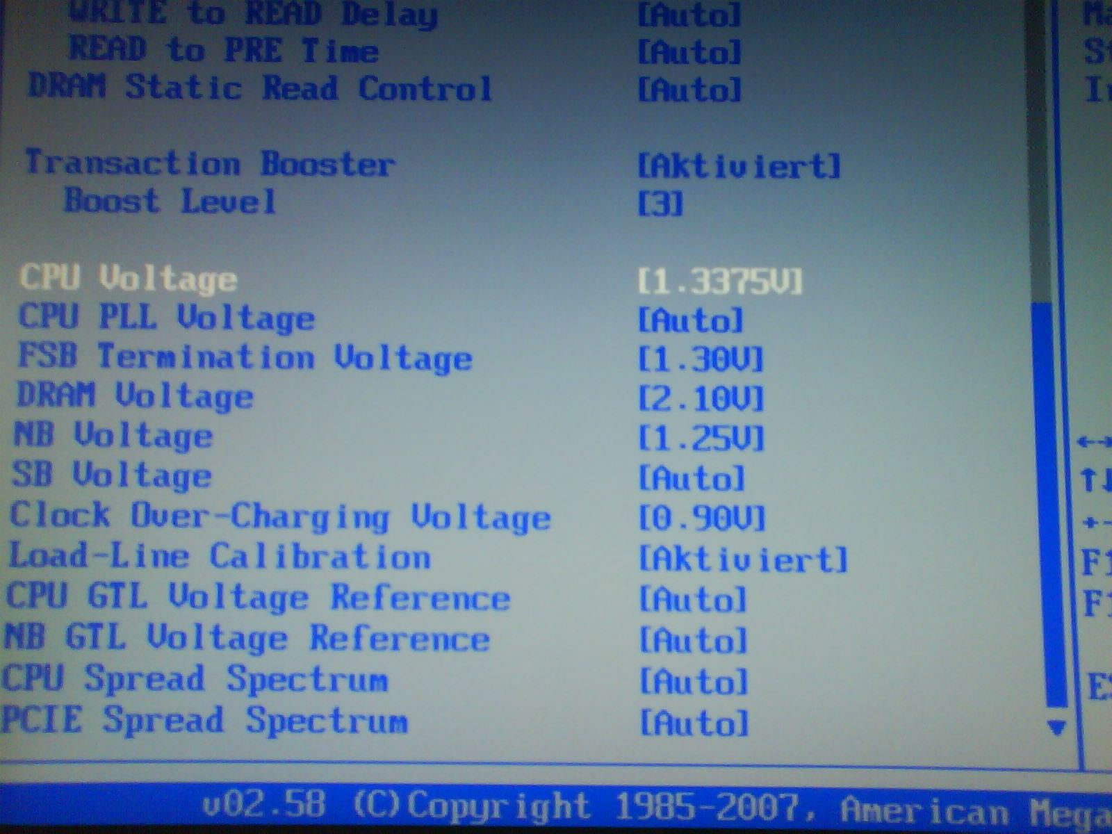

ich habe ein problem undzwar ich habe meine E8400 auf 3,6 ghz getakten das geht noch der bios einstellung "nur" mit ganzen 1,3375 Volt...
doch cpu-z und everesr zeigen 1,20 volt an.. wem soll ich glauben?? :freak::eek:
weitere fragen:
was bedeutet im bios die einstellungen:
Transaction Booster, Clockover charging voltage??
kann ich an den einstelungen novh was verbessern??
bin n oc noob ^^ :freak:

deinem bios natürlich. laut everest hättest du dein prozi über den jordan gejagt :D
Ist doch alles super. Das Phänomen nennt sich Vdroop und sorgt dafür, dass der prozzi unter Last nicht zuviel Spannung abbekommt.
Im übrigen wird doch alles korrekt angezeigt. Zeigen beide 1.224 Volt an.

Ich denke mal du meinst 1.22V. Der CPU-Z/Everest Wert stimmt. Der Unterschied kommt durch den Drop. Loadline sollte man übrigens bei den E8XX deaktivieren.

Sieh dir auch den Screen an. Mit 1.2V jagst du keine CPU über den Jordan.

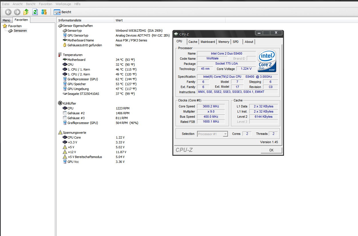

Laut deinem Screenshot zeigen CPU-Z und Everest 1,24V Corespannung an, ich nehme also an, dass du dich in deinem Beitrag vertippt hast.
Das was du da beschreibst ist eigentlich ganz normal, das ganze nennt sich Bios V-Drop. Das bedeutet, dass dein Mainboard nicht ganz die V-Core schafft, die du im Bios einstellst.
Die reale V-Core zeigt dir also Cpu-Z an.
Um die Spannung zu erhöhen, musst du natürlich trotzdem im Bios die V-Core erhöhen, allerdings wird dir die reale Spannung dann in Everest oder Cpu-z angezeigt.
Der Bioseinstellwert ist immer höher als real. Ist bei mir auch so. Der Wert der in Everest oder. CPU-Z gezeigt wird, ist der echte.
Du kannst auch im BIOS den echten Wert nachschauen und zwar unter Hardwareüberwachung oder wie das heißt, da steht der aktuelle VCore drin.
Aber merken, wenn Du den VCore änderst, musst Du das BIOS erst verlassen und danach in die Hardwareüberwachung gehen um sich den echten Wert anzeigen zu lassen.

Flash mal das aktuellste Bios von der ASUS-Seite. Ansonsten bekommst du permanent deutlich weniger Spannung heraus, als im Bios eingestellt. Das Board soll die vCore laut Aussagen einiger Xtremesystems-Nutzer, die entsprechend nachgemessen haben, sehr genau auslesen, z. B. mit cpu-z. Die Spannung, die du unter Windows und auch im Bios (Hardware Monitor) siehst sollte also stimmen.
Der vDroop ist die "load to idle"-Differenz. Hat also nix hiermit zu tun
Das der idle-Spannungswert etwas unter dem eingestellten Wert liegt ist natürlich normal. Das es in diesem Fall so viel ist liegt aber aber wie gesagt an einem Fehler im Bios.
Transaction Booster?
https://www.computerbase.de/forum/threads/asus-p5ke-wifif-bios-transporting-boost.438839/
Musst du mal googlen.
@ redbull320
Die BIOS Version wäre interessant.
Die beiden unteren Einstellungen kannst du auch deaktivieren.

also ich habe jetzt load-line calibration und cpu/PCIE Spread Spectrum ausgeschaltet (wie es Nameless sagte)
