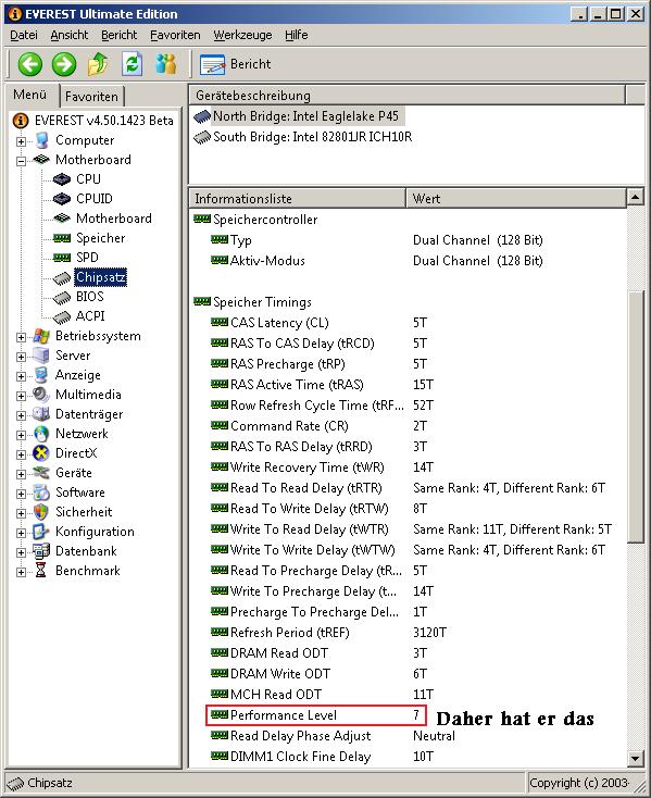

Wenn ich den transporting boost meines ausus p5ke wifi von Auto auf 3 stelle verringert sich laut everest der Performance lvl von 10 auf 6 , kann davon das der transporting boost auf 3 gestellt ist die hardware einen schaden nehmen ?

Was bitte soll der Transporting Boost sein? Meinst du die "Transaction Booster"-Option?
Mit jedem Erhöhen der Einstellung wird laut ASUS-FAQ der Read-Delay des Chipsatzes um 1T herabgesetzt. Das bringt ein wenig mehr Speicherdurchsatz. Je nach Wahl des FSB und Speichertaktes variiert das minimal mögliche Timing (entspr. höchstmöglichem "Perfomance-Level"). Den Chipsatz juckt die Einstellung mit Sicherheit wenig, da wirst du nix mit kaputt machen.
Was bitte ist der Performance lvl? Screenshot?
Wie soll man denn auch so helfen...

Die Frage die ich mir jetzt noch stelle ist foglendes wenn ich
die Transaction Booste(genau die meinte ich :D )
Von Auto auf 3 stelle.. erhöht sich dadurch auch automatisch die Spannung?
Oder wird nur der PL von 10 auf 6 veringert ?

Jetzt stellt sich mir die Frage , wenn ich jetzt den Transaction Boost auf 3 stelle , erhöht sich dann automatisch die Spannung ?
Jemand ne Ahnung?
Wieso sollte sie? ASUS hat dazu jedenfalls keine Angaben gemacht. Die Spannung lässt sich ja sowieso manuell einstellen.

Die Transaction Boost Option hat auch nix mit dem Speicher am Hut, also an der Speicherspannung würde sich ganz sicher nix ändern.
