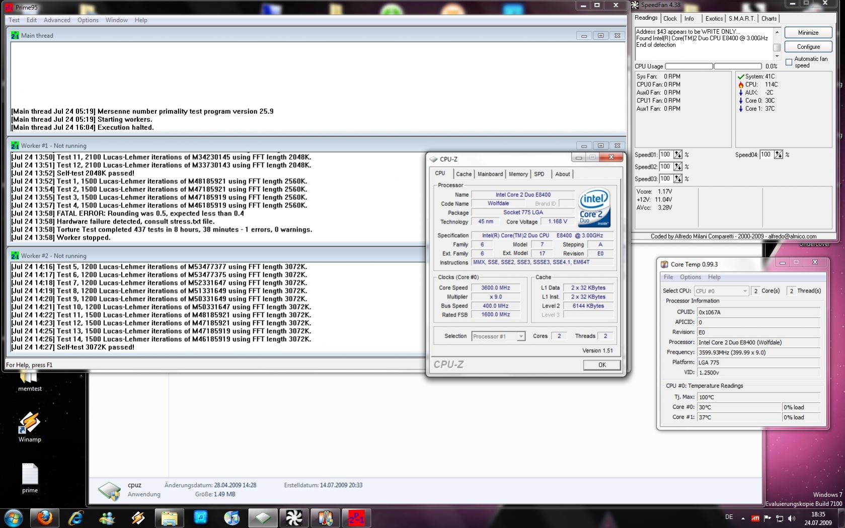

Wie ihr im Titel erkennen könnt habe ich ein kleines Problem, bei dem ich einfach nicht weiter komme.
Nach exakt 8 Stunden und 38 min. kommt die alt bekannte und erschreckende Meldung: Fatal Error.
Für die Prozzzi Fakten habe ich unten ein Bild angehängt. Die BIOS-Werte werde ich ebenfalls gleich nachreichen.
Kann jemand mit den unteren Informationen bereits eine warscheinliche Diagnose stellen?
Herzlichen Dank im Voraus.

Hi
generell gillt soweit ich weiß: Je größer die FFt´s werden desto mehr wird Mobo und Ram belastet...
Logische Schlussfolgerung ist, dass du entweder einfach die Nb und/ oder Ram-Spannung anhebst oder einen gegentest machst mit dem small-FFt´s oder einem anderes CPU-Stresstool benutzt.
Gruß
Darkwizzard
SpeedFan zeigt eine ziemlich hohe CPU max. Temp an. Was hast du eigentlich als CPU Kühler?
Arctic Cooling Freezer 7 Pro.
CPU Temp. ist ein Bug. Wird so bei 52 Grad liegen... (Bis vor dem Bug wars auch so)
Ausserdem ist es Technisch soweit ich weiss nich möglich, die Differenz von 117° und 47 und 53° bei so winzigen Abstönden zwischen der CPU und der Hülle aufrecht zu erhalten.
Meint ihr nicht dass es evtl. am VCore liegen könnte? NB spannung kann ich gut erhöhen, ist jezt auf dem Minimum.
Gruss und Danke.

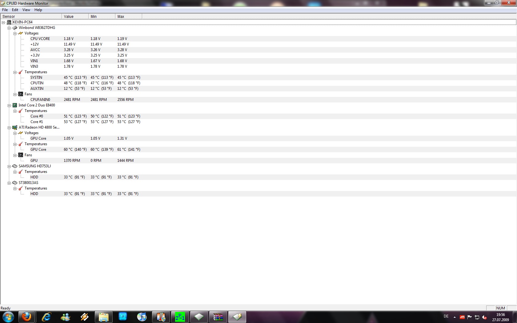

Ich wundere mich über die 11,04 Volt auf der 12 Volt Schiene.
Nehme mal ein anderes Tool zum auslesen.
Ich bin zufrieden mit HWMonitor.

Hier noch Screen von HW monitor.. Nach 15 min. prime95 voll-auslastung
