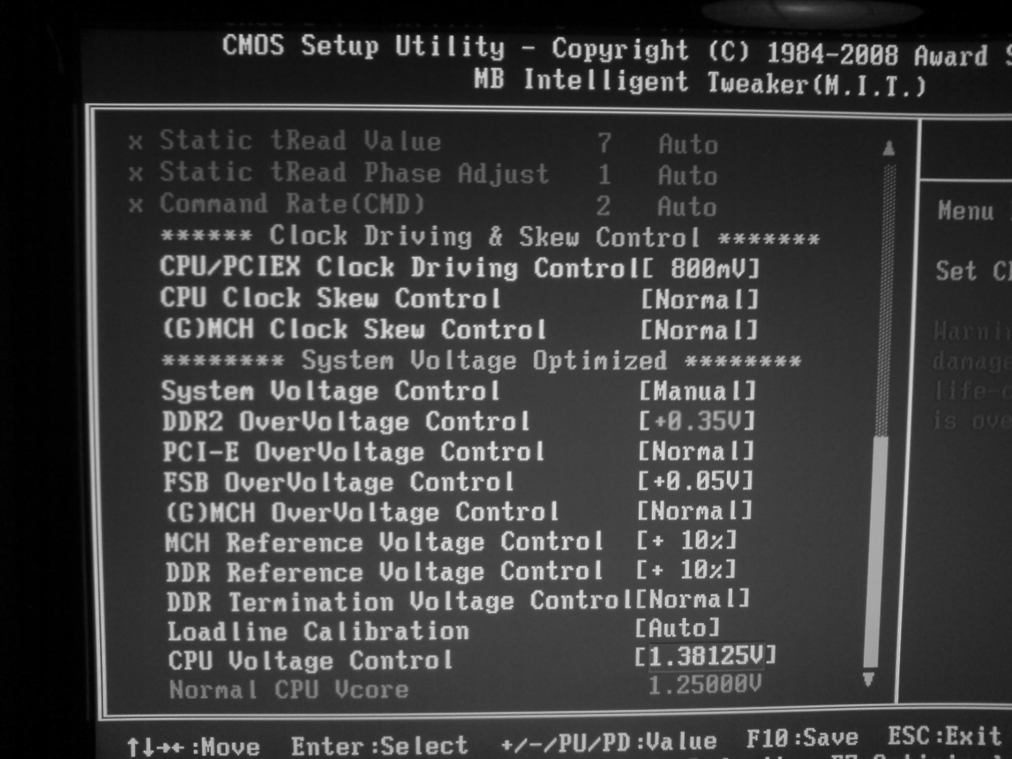

- Apr. 2011
- 13
Ich mach mal ein Bild mit meinem Handy vom kompletten Bios, das dauert aber.

Das ist doch die von Intel angegebene Höchstspannung?
Stell mal den Wert bei Frequency Latch fest auf 333 ein. Dann kannst du auch nur noch den passenden Ram-Teiler mit D oder B (weiß jetzt nicht mehr ganz genau) auswählen.
Normalerweise läuft die CPU stabiler, wenn dieser Wert mit dem Takt der CPU (in deinem Fall 333) übereinstimmt. Bei mir (Q9550) muss ich diesen Wert allerdings auf 400er Takt stellen, damit meine CPU stabil läuft.
Versuch erst Frequency Latch auf 333, wenn das nicht funktioniert, probiertst du es mit 400.
Gruß
EDIT: Deine Spannung liegt noch im grünen Bereich. Mein E8400 lief auf 1,3875 längere Zeit.

- Apr. 2011
- 13
Das ist richtig, aber weil bei mir die Standard Spannung nichtmal für 340-350*9 gereicht hat ist sie jetzt so weit oben.
