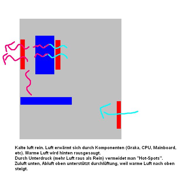

Setz, solang du nur einen Gehäuselüfter hast, den doch bitte nach hinten unters Netzteil. Erhitzte Luft raus ist wichtiger als frische Luft rein. Durch den rauspustenden Lüfter entsteht eh Unterdruck, sodass frische Luft rein kommt. N zweiter (schwächerer) Lüfter für die Front (siehe Post #23) wäre dann auch eine Überlegung wert.
Dann ist alles optimal.

@ Luxmanl525
könntest du mir eine Planskizze machen?Wäre nett Thx

Na hör mal, das ist doch ganz einfach, ein 120er Frontlüfter vorne in das Gehäuse der Luft reinbläst und hinten ein 120er möglichst über der Graka, welcher Luft absaugt, da braucht man jetzt wirklich keine Skizze.
Im Prinzip bedeutet dies, wenn ich die besagte Skizze von dir nehme, daß unter dem NT, wie gesagt möglichst über der Graka ein 120er an der Gehäuserückwand sitzen sollte, wie gesagt, Luft aus dem Gehäuse saugend.
Und dort wo der Pfeil unten beinnt, in der Front eben, ein 120er Frontlüfter, der Luft reinbläst. Als Wärmeleitpaste solltest du die Noctua NT-H1 nehmen, die lohnt echt. Ist momentan die beste und vor allem ganz leicht zu nutzen im Gegensatz zu manch anderer WLP.

Also zusammengefasst:
1. Den vorderen Lüfter montierst Du einsaugend (Luft geht in das Gehäuse hinein)
2. Den hinteren Lüfter montierst du ausblasend (Luft geht aus dem Gehäuse heraus)
3. Den Xigmatek-Lüfter montierst Du an der rechten Seite, also so, dass er in Richtung Gehäusefront zeigt. Der Lüfter soll die Luft von vorne ansaugen und nach hinten durch den kühler blasen. Auf diesem Bild siehst du, wie er montiert sein sollte.
Du erkennst die Luftrichtung eines Lüfters immer daran, dass die Luft zu der Seite strömt, auf der die Kabel von der Nabe nach außen geführt werden; wenn Du die Kabelführung siehst, kommt Dir also die Luft entgegen. Auf vielen Lüftern ist auch auf einer Rahmenseite ein kleiner Pfeil, manchmal aber schlecht zu erkennen ;)
Beim vorderen Lüfter müssen also die Kabel Richtung Gehäuse liegen, beim hinteren außen. Beim Xigmatek-Lüfter müssen die Kabel an der Kühlerseite liegen.
