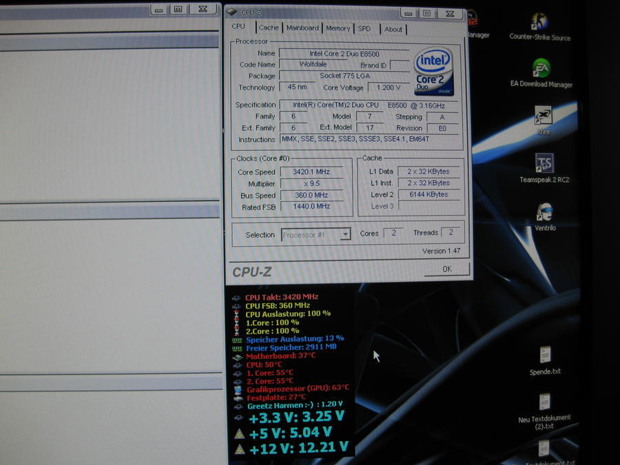

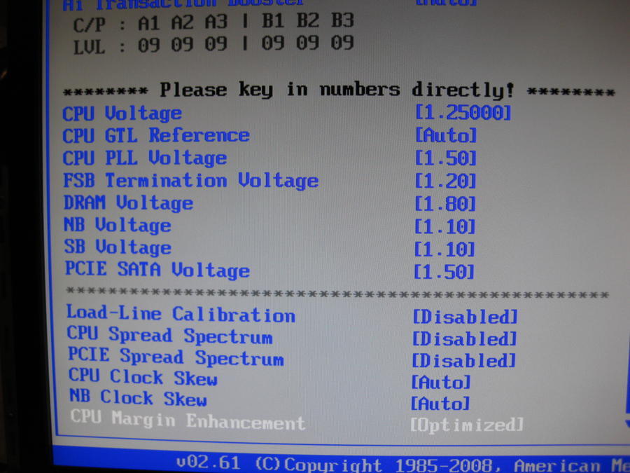

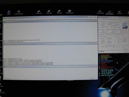

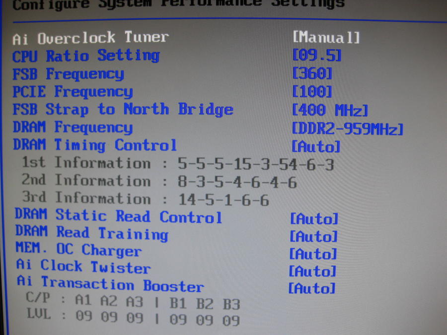

Nun möchte ich meinen PC etwas tunen. Habe schon viel nachgelesen und komme nicht ganz weiter. Mehrmals wurde schon von einen 1:1 Teiler geschreiben, jedoch verstehe ich das nicht ganz. Als Anhang ein paar Bilder von meinen bisherigen Einstellungen. Das ist meine erste Overclocking Maßnahme die ich betreibe :-)
Mein Ziel: 4000 MHz und mehr. Gestern hatte ich auch mal kurz schon 4275 Mhz jedoch Prime-Abstürze. Was ist eigentlich mit meinen Komponenten machbar?

Nur soviel:
Ramteiler 1:1
"FSB Frequency" 360 = "DRAM Frequency" DDR2 720MHz = Ramteiler 1:1 = FSB x2
Zu den Boardspannungen:
CPU PLL Voltage, FSB Termination Voltage und NB Voltage sollten jedenfalls
nicht auf "auto" oder auf den kleinsten Wert eingestellt werden, da das Board dann automatisch
die genannten Einstellungen/Spannungen bei höheren FSB zu sehr anhebt.

habe ich schon alles gelesen - aber für einen Neuling ist das schon heftig. Nach der Leserei habe ich ja auch wie im Anhang die Werte eingestellt. Nun dachte ich, mir wird hier ein wenig beim "Fein-Tuning" geholfen
