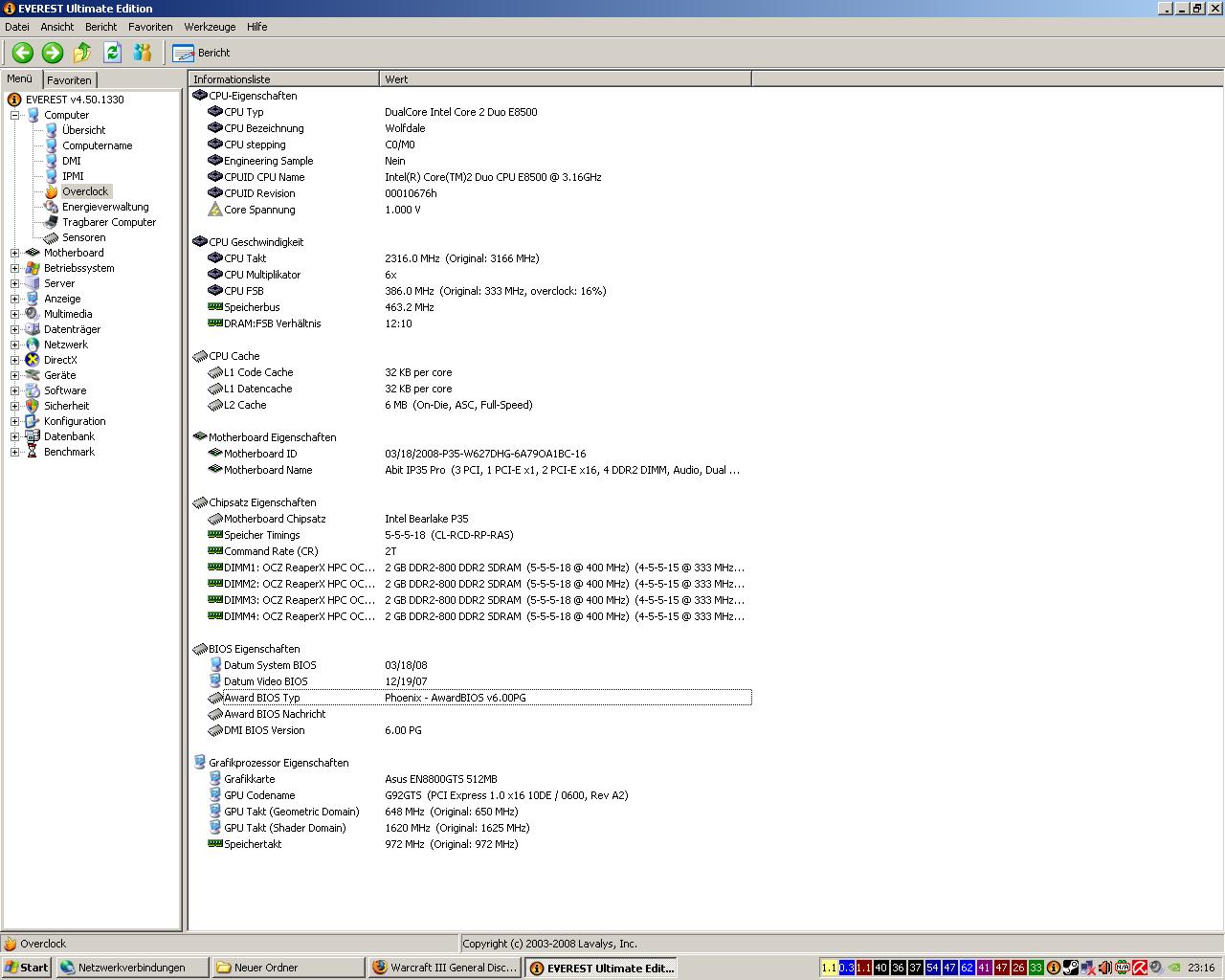

Ich teste prime95 immer bis zu 24 std deswegen bruach ich länger um den Takt rauszufinden , ich will aber staibilität und lange lebensdauer deswegen ist das für mich das wichtigste. Bin jetzt bei einem FSB von 385 habe aber immer noch die standardeinstellung von 1,225 v drin und will hier auch ncht höher gehen , will den maximalen FSB für den standard core von 1,225 v rauskriegen. Bei ram hab ich auch nix geändert , Klick , ist doch noch nicht notwendig bei so einem niedrigen FSB oder, das verhältniss ändert sich aber immer irgendwie automatisch im bios?
Außerdem welchen programm soll ich vertrauen bei den temperaturen? Jedes zeigt was anderes an , everest , coretemp ,realtemp..
Hier noch ein bild vom ram

Ähmm...kann es sein, dass der Teiler vom RAM immer noch auf 5:6 steht (siehe Screen erster Post)?
Also da läuft ja der RAM bereits auf 926MHz, was für ein 800er ja gar nicht so schlecht ist!
Solltest mal auf 1:1 stellen, zumal Vollbestückung (so wie du das hast) eh eher kritisch bei OC zu Betrachten ist! ;)
Distance to Tjmax hat die größte Aussagekraft. Dieser Wert sollte nicht unter 20°C sinken. Und ich würde an deiner Stelle versuchen, FSB 400 zu erreichen. Dann bist du bei 3,8GHz und kannst deinen RAM schön 1:1 laufen lassen, sprich mit 800MHz! Das wäre optimal! Ich denke deiner müsste die 3,8GHz mit einer vcore von unter 1,3V packen, und dann brauchst du dir echt keine Sorgen bezüglich der Lebensdauer machen!
Laut deinem Screenshot hast du deinen RAM übrigens schon von 800MHz auf 926MHz übertaktet, weist du was du da machst? Stelle FSB 400 ein, RAM - Teiler 1:1, und dann teste welche Spannung du brauchst. Kann sein, dass die 1,225V da nicht mehr ausreichen!

Edit: Stimmt, das wäre dann bei FSB400 ein Teiler von 5:4 oder? Genau, probier FSB400, RAM - Teiler 5:4 und Multi 9,5. Das schafft er vielleicht sogar noch mit 1,225V, wenn du einen guten erwischt hast.
