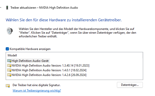

Teste mal den Standard HD-Audio Treiber von Windows, nicht den vom Nvidia-Treiberpaket.
Edit: Weiß aber nicht, obs was bringt, hab kein eARC.

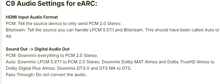

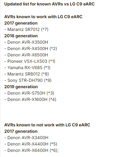

Wie gesagt, die C9 Serie hatte von Anfang an eARC Probleme, in dem von mir verlinkten Thread gibt es noch mehr Infos.
Wurde aber eigentlich alles per Update behoben. Ich habe ja auch einen und alles funktioniert.
