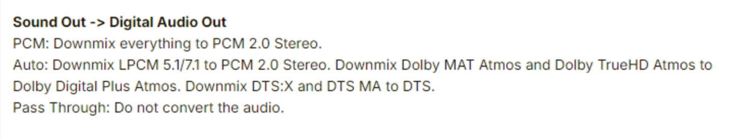

Dann hast du doch deinen Fehler, siehe oben verlinkte Grafik. Nicht falsch verstehen, es hat einen Grund wieso ich bewusst lieber alle Details abfrage.theo86 schrieb:TV: konfiguriert auf eARC - passthrough, Format Auto, HDMI input settings Bitstream

keine Sorge, ich bin dankbar für jeden Beitrag.xexex schrieb:Dann hast du doch deinen Fehler, siehe oben verlinkte Grafik. Nicht falsch verstehen, es hat einen Grund wieso ich bewusst lieber alle Details abfrage.
Ich habe allerdings alle anderen Formate auch ausprobiert, ohne Erfolg :/
Kann nur noch mal auf #27 verweisen, damit du weißt, ob du erstmal grundsätzlich PCM-Mehrkanal zum AVR schicken und wiedergeben kannst. Nicht, dass du vlt. irgendne Software im Hintergrund laufen hast, die irgendwas an der Audioausgabe downmixed oder sowas. Dann müsstest du das Problem ja auch beim direkten Anschluss des AVRs an die Nvidia Grafikkarte haben.
Worauf steht denn jetzt dein Ausgang? Auf Auto=Downmix oder Durchleiten?theo86 schrieb:Ich habe allerdings alle anderen Formate auch ausprobiert, ohne Erfolg :/
so jetzt nochmal: Das Ganze ist etwas irreführend aber es war wohl doch bereits alles richtig eingestellt:
Sound Settings -> ARC -> eARC aktiviert -> Digital Out: Passthrough
"Auto" war eingestellt unter "Additional Settings" -> "DTV Sound out" (dort gibt es nur Auto, Mpeg, AAC, DD, DD+)
