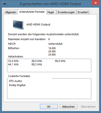

kommt perfekter 5.1 Sound (über DTS). Ich glaube daher eher, dass der PC bzw.
eine Einstellung oder ein Treiber das Problem ist. Hier wird unter Sound in der System-
steuerung angegeben, dass ich nur 2 Kanäle habe (und DTS / DD im Feld darunter).
151959d1397762430-kein-bzw-kaputter-sound-bei-pc-via-hdmi-1.png 43c09cc7-3939-4596-8938-16d1d3a4d0f5_0.png
(ja ich weiß, auf dem Bild steht AMD, das ist aus dem Netz, ich schreib von unterwegs)

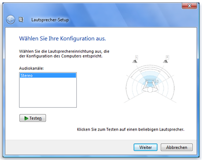

Ich kann beim Konfigurieren auch nur 2 Lautsprecher auswählen. Hier vermute ich die

Wenn du ne 5.1 Tonspur (DD/DTS) in Spielen willst brauchst du zusätzlich zu dem was ich geschrieben hab ne Soundkarte die DTS Connect / DD Live unterstützt. Der Kollege mit seinen Treiberhacks hatte dann vermutlich keine Karte die das offiziell unterstützt. Wenn du per HDMI ans Soundsystem gehst müsste aber auch unkomprimierter Surroundsound ankommen (multichannel PCM), was DD/DTS wieder überflüssig macht.
5.1 über HDMI geht am PC normalerweise problemlos wenn das direkt angeschlossene Gerät (z.B. AVR) 5.1 kann. Das Problem wird eher sein das der TV sich nicht als 5.1 fähig meldet (da er selber nur Stereo wäre) und deshalb kein 5.1 PCM annimmt um es weiterzuleiten (deshalb ist auch kein 5.1 beim Boxensetup auswählbar).
Entweder einen AVR kaufen oder über den optische Eingang gehen(wobei man da erst schauen müsste ob dein OnBoard Sound einen Encoder bietet, ansonsten wird noch eine passende Soundkarte notwendig, z.B. Asus Xonar DSX)
