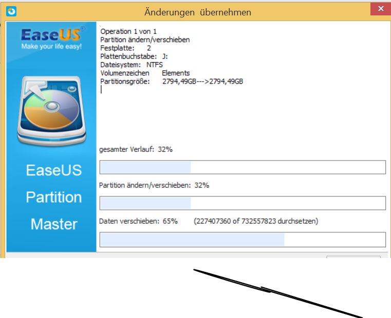

Hallo, ich habe folgende Lage:

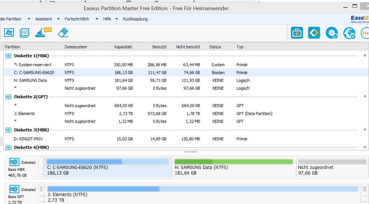

LW C: auf Platte "Samsung" sollte vergrössert/ erweitert´werden. Dazu hatte ich die Grösse der Datenpartition "H" verkleinert, um
den nichtzugeordneten Bereich zu vergrössern. Das sah dann so aus:
Danach dann Grösse der C-Partition vergrössert mit Eintragen der neuen Grösse. Irgend etwas lief da schief, läuft jetzt seit 24 STD..
Frage: offenbar sollen LW "J" und LW "C" zusammengeführt werden (?)
LW "J" (ext. USB Platte) ist seitdem auch für den Zugriff gesperrt. Ist das mit der Zusammenführung richtig interpretiert?
Ich nahm an, dass für das Vergrössern der nächste freie, nicht zugeordnete Bereich der selben Platte verwendet wird
Danke im Vorwege für Tipps. Bei Fragen gerne her damit
er muss ja auch daten verschieben? passiert denn noch was?
du musst sie auch ans ende (ganz nach rechts schieben)
Zur not brich ab, spiel das backup ein und leg die partitionen neu an. Bei sowas geht immer gern was verloren

Ja - er countet wie in Bild 2 zu sehen hoch (..auf aktuell 65% ) Der Wert ist seit gestern Abend stark angestiegen. Weiss auch nicht , welches Einheit das darstellen soll.
Die Angabe bei "gesamter Verlauf" hat sich nicht erhöht (von 32%)
Die Worte die da stehen Zählen entweder Dateien oder Sektoren.
Durchsetzen sagt manche Software zur transferrate, aber die steht da nicht.
Dann warte. Wenn es Dinge tut ist das gut und auch normal, dass Partitionen gesperrt werden
Das mit dem Splash Creen und Abbruch ist nicht so klar verständlich.
Die Änderungen werden nach einem Neustart des Rechners zwischen Bios-Bild und Windowsstart vorgenommen. Dabei kommt eine entsprechende Meldung, und eine Fortschrittsanzeige in %. Alles schwarz auf weiß im ASCII-Text-Modus.
Hier allerdings arbeitet es im laufenden Windows, was (rein spekulativ) mich annehmen lässt, das nur ein Datenlaufwerk bearbeitet wird, von dem zB auch keine anderen Porgramme laufen bzw zugreifen dürfen.
PS: ist der gesamte Verlauf von 32% inzwischen gestiegen?
Vielen Dank an alle; So viele AWs in so kurzer Zeit.
Ja - der ist gestiegen auf 33 %
Dann bis morgen ;)

Volume Z schrieb:
Wenn man C vergrößern will, wieso verkleinert man H dann nicht links? Wieso???
Wusste ich nicht; ....
Reaktionen: Skudrinka
Volume Z schrieb:
Weil die Verkleinerung immer rechts davon steht.. Denn links befinden sich Daten und die werden standardmäßig nicht verschoben, denn genau bei sowas kann Datenverlust entstehen.
Quark, er kann C nie vergrößern, ohne daneben Platz zu schaffen. Wenn nicht gleich gelöscht werden soll, muss verschoben werden respektive verkleinert.
