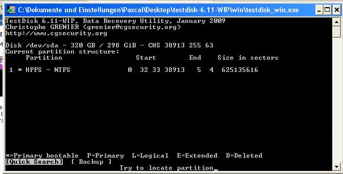

Starte Testdisk bestätige bei dem Log-Datei-Screen mit Enter, wähle deine betroffene Festplatte aus und bestätige mit Enter, bestätige bei Partition Table Typ Intel, bestätige bei Analyse mit Enter und setze mir einen Screenshot.
Bestätige auch bei Quick Search mit Enter (wenn nötig wegen Vista-check mit y) und setze mir auch den Screen.
Markiere mal die betroffenen Partitionen und drücke p auf der Tastatur ob deine Daten angezeigt werden oder eine Fehlermeldung.

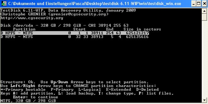

Bestätige weiter bis du zum Menü kommst wo unten steht [Quit] Deeper [Search] [Write] und gehe mit dem Pfeil auf [Deeper Search] (tiefere Suche) und lasse es laufen.
Setze mir auch einen Screenshot.
Die betroffene Partition sollte wenn du den Screen machst markiert sein.

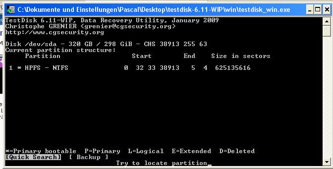

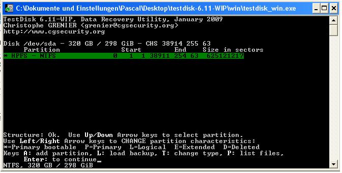

Hallo Fiona, vielen Dank für deine Antwort.
Hier meine Screens:
Es kommt leider ein Fehler "Can't open filesystem. Filesystem seems damaged."
Wenn Testdisk das Dateisystem nicht öffnen kann, bleibt Datenretungssoftware.

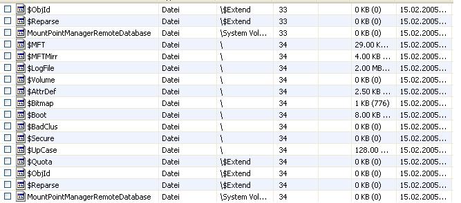

Teste mal scavenger in der Testversion, ob es durchläuft.
Hat im Fall auch eine Option um bad sectors auszulassen.
Mache den langen scan.

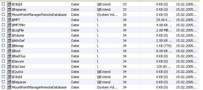

@Fiona: Scavenger ist jetzt durch. Er findet aber lediglich Systemdateien und diese Wiederholen sich immer (siehe Anhang). Von den 385 angezeigten Daten sind es also ca. 30 Stück, die immer wiederholt werden.
