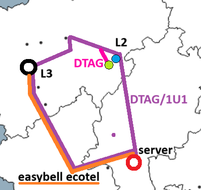

Vielleicht hilft dir das Schema. Lila sind die Backbones der Telekom und 1&1, die in großen Teilen parallel verlaufen. Nimm mal die Gemeinde "Grün" und die benachbarte Kleinstadt "Blau". Blau hat Versatel-Anbindung, Grün noch nicht.
Du möchtest den Server am roten Internetknoten erreichen. Bist du jetzt easybell-Kunde in Grün, läuft deine Verbindung "links herum" über L3-Stadt ins orangene ecotel-Netz und von dort weiter zum Server. Als Kunde in Blau läuft die Verbindung dank L2 über Versatel direkt nach unten, Übergabe zum ecotel-Netz und der Zielserver sind also sehr eng beieinander.
Nun kann es sein, dass du so städtisch wohnst, dass L2- und L3-Variante sich in der Distanz kaum unterscheiden, es können aber auch 100 km oder mehr Unterschied vorhanden sein.

Also Telekom & DG baut hier Glasfaser aus, deshalb denke ich, um 1&1 kunden direkt Glasfaser anzubieten, das 1&1 schon eine Glasfaseranbindung hat. Was wäre dann die "alternative"? Ich wohne zur info etwa 150km von Frankfurt, 7ms mit DSL aktuell, ~5-6ms in der Innenstadt näher am BNG.
Und soweit ich das Bild verstehe, heißt das, das ping Zeiten kürzer sein könnten (oder auch höher). Da 1&1 andere L3 Übergabepunkte für Easybell anbieten kann durch ihre DTAG L2 anbindung.

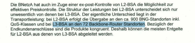

Also laut einem Dokument sind das 72, wobei ich evtl. etwas falsch verstehe.
Gibts es eine bessere Liste, oder ist das eher geheim?
Das kommt vor allem auf die Ziele an, deren Netzanbindung sich aber auch jederzeit ändern kann, daher würde ich den Focus auf einen Anbieter mit ordentlichem (=offenem) Peering setzen, statt den weg zwischen BNG und BSA-Übergabepunkt optimieren zu wollen.
Ok, dann sind es etwa 10, die o2 nutzt. Easybell wird aber wahrscheinlich weniger nutzen, da sie ja sowieso nur in Düsseldorf und FFM ans Internet angebunden sind. Genauere Details gibt's da glaub ich nicht.
Bei L3-BSA muss o2 auch alle 72 auf Telekom-Seite nutzen, kann diese aber auf seiner Seite auf ca. 10 Standorte zusammenführen (dann sieht es für den Nutzer nach 10 aus).
Wenn man nicht die 72 Übergabestandorte für L3-BSA anbinden möchte, dann gibt es ein weiteres Produkt: ISP-Gate (kenne ich bislang nur bei Anbietern, die nur 1 oder 2 zentrale Übergaben nutzen).
