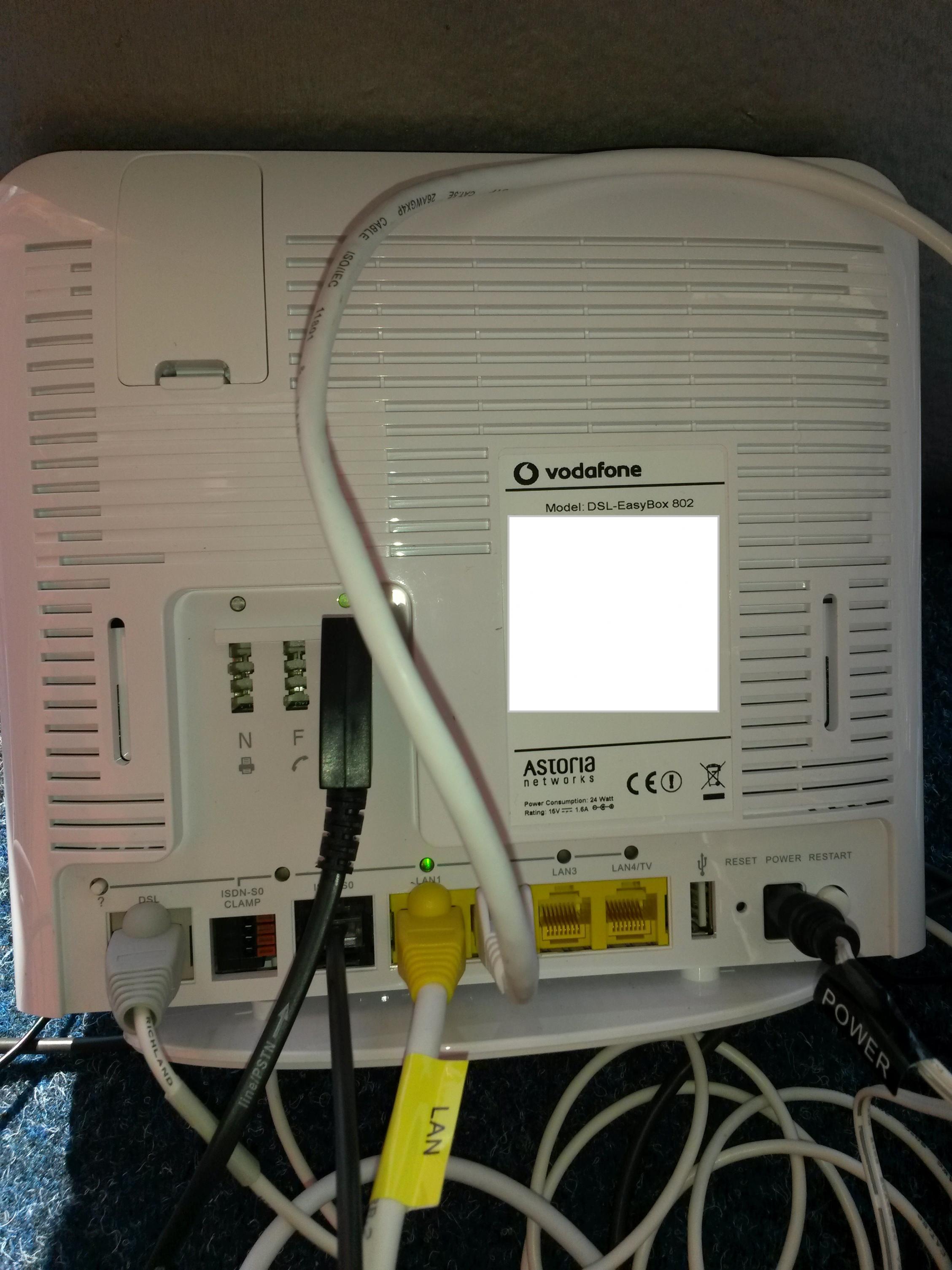

Nur das Fax des Brother MFC-J5910DW Druckers will nicht so richtig. Ich habe den Faxanschluss des Druckers am U Anschluss der Easybox angesteckt (siehe Bild) und schon sämtliche Anleitungen hierzu durchforstet.
Ich weiß nicht ob es daran liegt, dass die EasyBox noch zusätzlich via ISDN angeschlossen ist aber ich bekomm es irgendwie nicht hin. Wenn ich ein Fax empfange, klingelt bei mir das Telefon (hier ist es auch egal welche der drei vorhandenen Rufnummern verwendet wird). Das Faxgerät jedoch springt nicht an, auch beim Fax versenden endet der Versuch in einer Endlosschleife von Wiederholungsversuchen ohne erfolgreichen Sendebericht.
Ich habe auch schon den anderen Steckplatz am integrierten Splitter der EasyBox ausprobiert, aber hat nicht funktioniert.

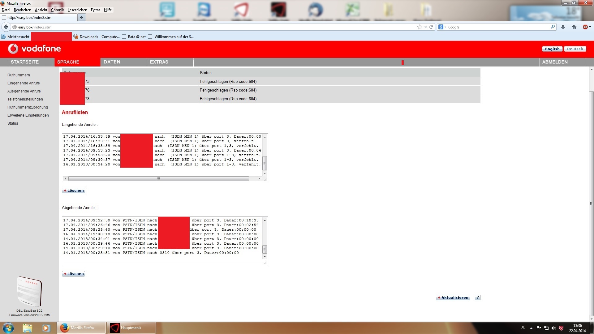

P.S. Ich würde in deinem letzten Screenshot in den beiden Protokollen noch die Telefonnummern ausstreichen.

Irgendwie sieht das aus, als hättest du die Nummern als SIP eingerichtet und arcor als Proxy. Da es Telekom DSL mit ISDN ist, sind die auch alle als Status "fehlgeschlagen".
Du musst unter ISDN die Nummern einrichten.
Und das Fax sollte an N (obwohl U auch gehen sollte.)

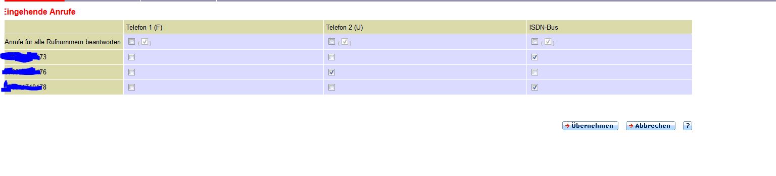

Edit: Und unter der Rufnummerzuordnung Klingeln alle Geräte bei allen Nummern. Die Haken würde ich entfernen und die Faxnummer nur aufs Fax legen.

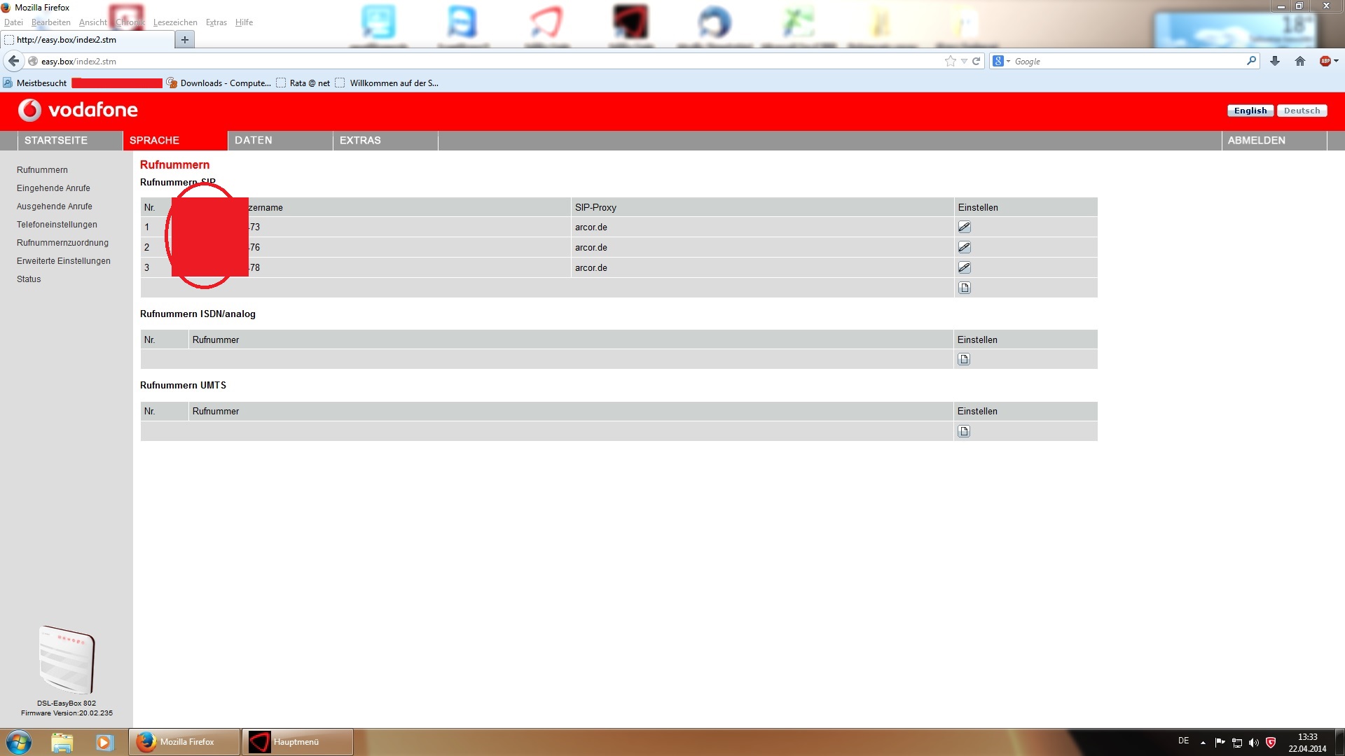

In Bild Nummer 3 aus deinem ersten Post. Dort sind Rufnummern und SIP eingerichtet. Das wird noch von VoIP kommen. Unter SIP sind ISDN und UMTS. Bei ISDN kannst du rechts auf "Einstellen" Nummern hinzufügen.
Bei ISDN würde ich unter SIP alles rauslöschen. Wo sind eigentlich die Telefone dran? An einer ISDN-Anlage außerhalb der Easybox?

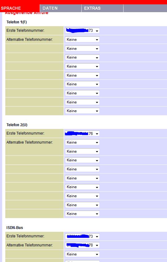

Ja. Also, aus der TAE-Dose gehst du direkt in die Easybox, du dürftest weder Splitter noch NTBA haben, da das in der Easybox integriert ist. Wenn du drei Telefonnummern hast, solltest du die drei Nummern als ISDN-Nummern in der Easybox hinterlegen - Bild 3 "Einstellen". Dann ordnest du die Nummern wie in Bild zwei zu. Für eingehende Nummern ordnest du die Faxnummer dem U-Anschluss zu. Die beiden anderen Nummern gehen auf den s0 Bus. Du solltest dort abhaken "für alle Nummern", sonst klingelt das Telefon beim Faxeingang oder das Fax will beim normalen Anruf abheben. Bei ausgehenden Anrufen verfährst du ähnlich. Das Fax geht nur mit der Faxnummer raus.
PS: Wer ist denn Fax und wer Telefon von den Nummern? 73, 76, 78? Bzw., welche Nummer soll was werden? Das kann man ja frei aussuchen.

habe jetzt die Nummern aus SIP gelöscht und bei ISDN eingefügt. Die 76 soll Fax sein.

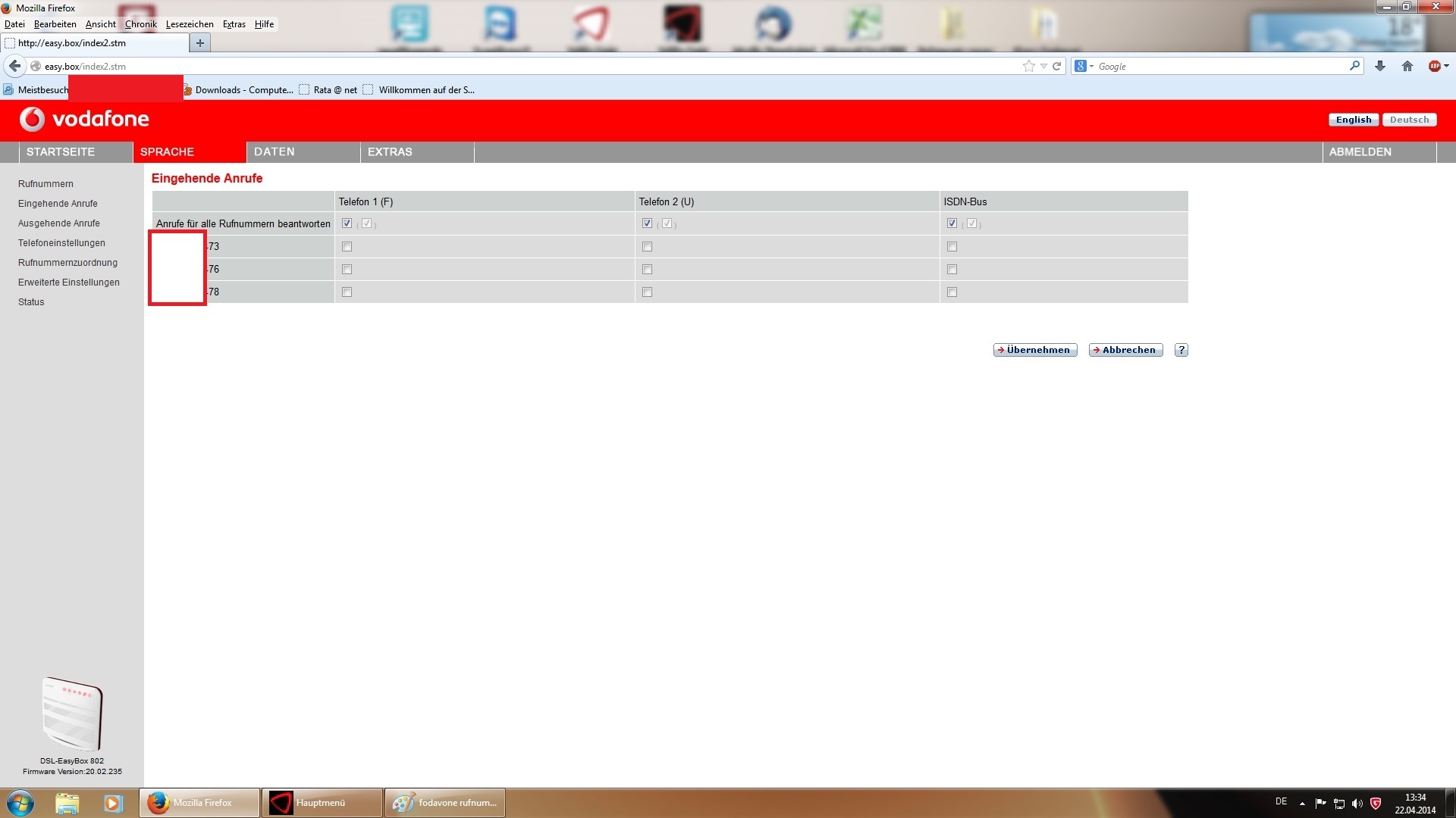

hab jetzt zwei neue screens hochgeladen, entsprechen die einstellungen jetzt deiner anleitung?
edit: also mit diesen einstellungen kommt beim versuch ein fax an die 76 zu schicken ein besetzt zeichen.

Sieht erst einmal richtig aus. Eine Easybox habe ich gerade nicht vorliegen, sonst würde ich selbst gucken.

Bei SIP darf auch nicht arcor stehen sondern wenn schon irgendwas von Telekom, daher kommt Fehler 604 (604 Does Not Exist Anywhere)

@Insanic: Es handelt sich um ISDN und nicht um VoIP/SIP. Die SIP-Eintragungen aus den ersten Screenshots werden noch von einem anderen Anschluss stammen. Sonst kann ich dir recht geben. Die EasyBox 802 sollte das gewünschte können.
