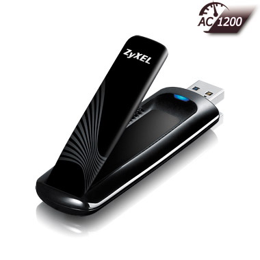

mein Problem ist seit kurzem besagte Box von Vodafone (wegen Bandbreitenwechsel auf 16K). Ich habe mir auch einen aktuellen Wlan-Stick von Zyxel mit 5 Ghz besorgt. Der lief kurz vorher mit der Speedportbox von der Telekom mit den vollen 300 Mbits bei 2,4 Ghz. Treiber ist aktuell vom 1. September (Win 10 Treiber).
Die Funkleistung der Easybox ist eine Katastrophe. Bei besagten 5 Ghz dümpel ich nur bei 86 Mbits rum (da ist nur eine dünne Betonwand dazwischen). Das kann doch so nicht sein oder. Habe schon diverse Einstellungen getestet, doch es bringt keine Besserung. Sollte ich das Gerät vielleicht umtauschen? Vielleicht doch ein Defekt? Was meint ihr dazu?

Ich hab jetzt mal ein sehr hochwertiges dickes 2 m USB-Kabel angeschlossen und hab den Stick mal auf verschiedene Positionen ausgerichtet. Zwischendurch war mal die Sendeleistung besser (4 Balken und bei 144 Mbits). Das ist aber auch noch zuwenig. Am Stick liegt es auf jeden Fall nicht, da er bei einem anderen Router auf voller Leistung lief. Der Zyxel hat ja sogar noch eine integrierte Antenne:

So, hat sich wahrscheinlich erledigt. Hab die Easybox komplett auf Werkseinstellung zurückgesetzt und neu eingerichtet. Jetzt zeigt mir der Wlan-Funk über 600 Mbits an. Das ist der Wert, den ich auch mindestens erwartet hätte. Trotzdem danke erst mal für die Unterstützung. Ich melde mich, wenn es evetuell wieder Probleme geben sollte.
