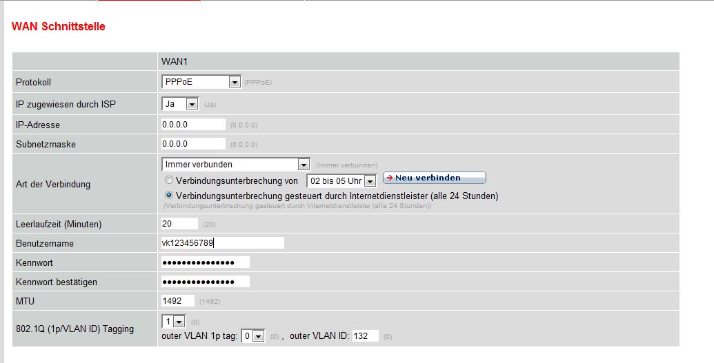

€dit2: Weil die 903 noch recht neu ist, finden sich nicht sonderlich viele Erfahrungsbereichte oder Anleitungen. Der Typ hat’s aber hinbekommen. Man muß das ganze über PPPoE laufen lassen. Einstellungen für VoIP entfallen bei dir ja, wenn du echtes ISDN und kein VoIP bekommst.

Teste morgen aber mal die Sache aus dem Arcor User Forum.... Ist dein angehangener Screenie auch von dort?
Yep, der ist von dort. Hab sie mal von da kopiert. In dem Thread sind noch ein paar weitere, aber die sind für VOiP und SIP. Vielleicht dort auch mal jemanden anschreiben. Wenn du’s hast, kannst du uns hier ja dann die Lösung verraten.
