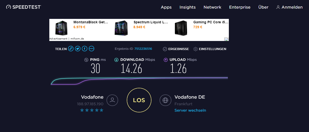

Also das hat mir nun doch keine Ruhe gelassen.
Habe sie nun mal angeschlossen, und gestartet.
Hat ewig gedauert, bis sie sich eingerichtet hatte.
Ergebnis:
Maximal DSL 16000 ist drin. ...kein VDSL !
Da alles automatisch eingerichtet wurde, kann ich auch nix falsch gemacht haben.
Aber egal.
Als Notfall-Box, bis dann Ersatz für VDSL-100000 wieder gekauft ist, wird dies ok sein.
Wundern tut es mich trotzdem, dass nicht mal VDSL-50000 drin ist.

Sie kann kein VDSL Vectoring. Und da Du einen Vectoring Anschluss hast, ist der Fallback eine ADSL Leitung mit maximal 16K. Sie kann VDSL 50K aber nicht an einem 100K Vectoring Anschluss.
