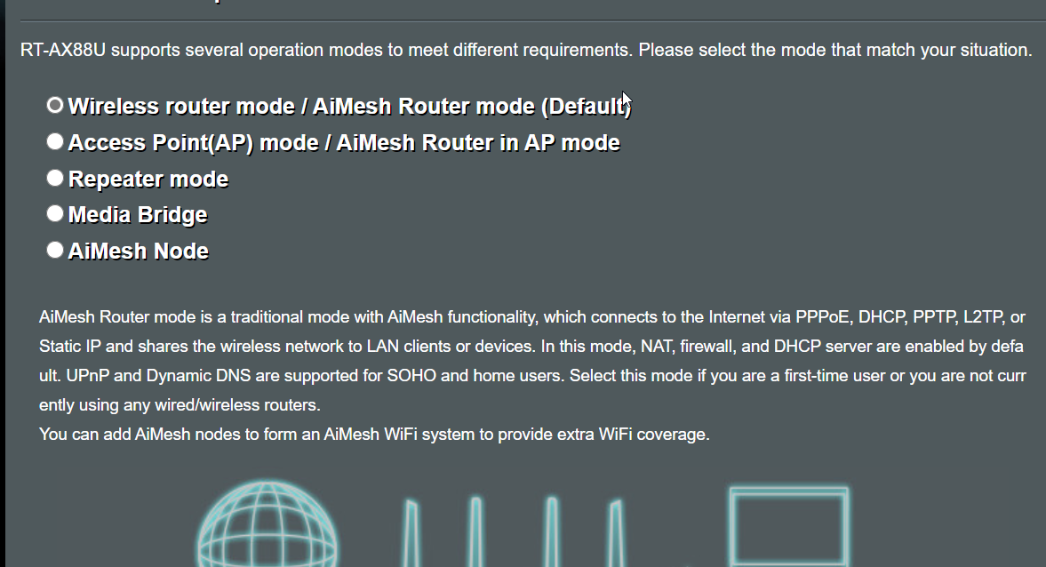

Das gibt es da zur auswahl .. im moment ist der im router modus

Ok. Danke. Jetzt bin ich doch wieder ein bischen verwirrt. Ich hatte den ja im AP Modus, wie es Grimba beschreibt- damit habe ich aber nur sehr eingeschränkte Möglichkeiten auf dem Asus Router, die den ja erst richtig interessant machen.
Ich habe den jetzt umgestellt auf Router Modus und alles läuft erst mal ohne Probleme. Also geht doch auch Router Modus, wenn nix mehr an dem Anbieter Router hängt und wlan dort deaktiviert ist, oder nicht?

Dann hast du Lösung b: Eine Router-Kaskade
