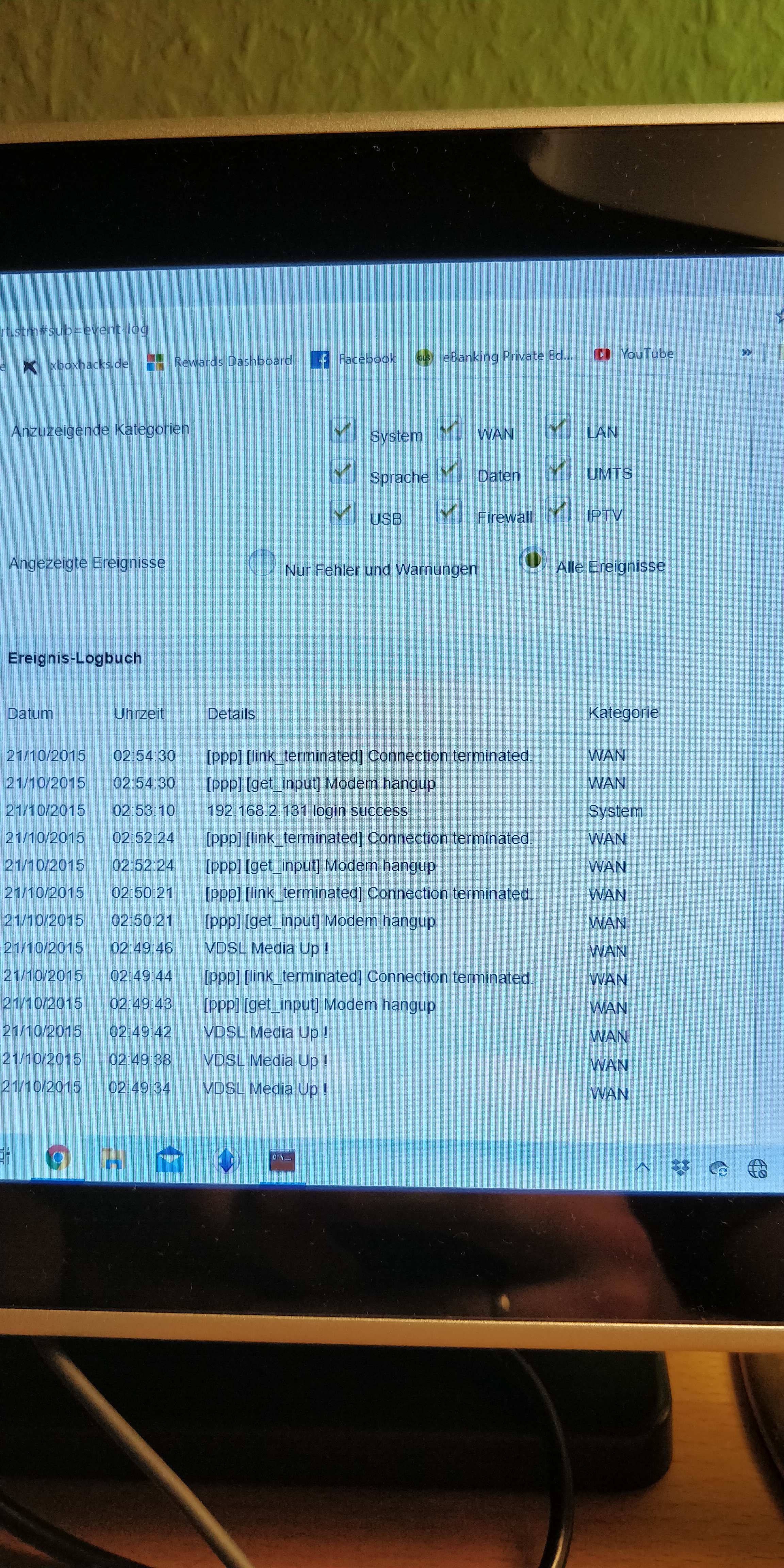

Hallo zusammen, ich habe mit dem Easy-Guide soweit auch alles geschafft. Mache ich was bei der VDSL Konfig was falsch? z.B
Code:
ccfg_cli set username@wan050=[H1und1][9999-333]#0001@t-online.de
Die Nummer 9999-333 ist natürlich eine andere... Ist der Code so richtig? Ich bekomme keine Internetverbindung.. Telefonie wäre mir egal, muss nicht funktionieren.
Telekom MagentaZuhause
Es ist nicht @t-online, sondern online.de, hatte das hier oben falsch geschrieben.

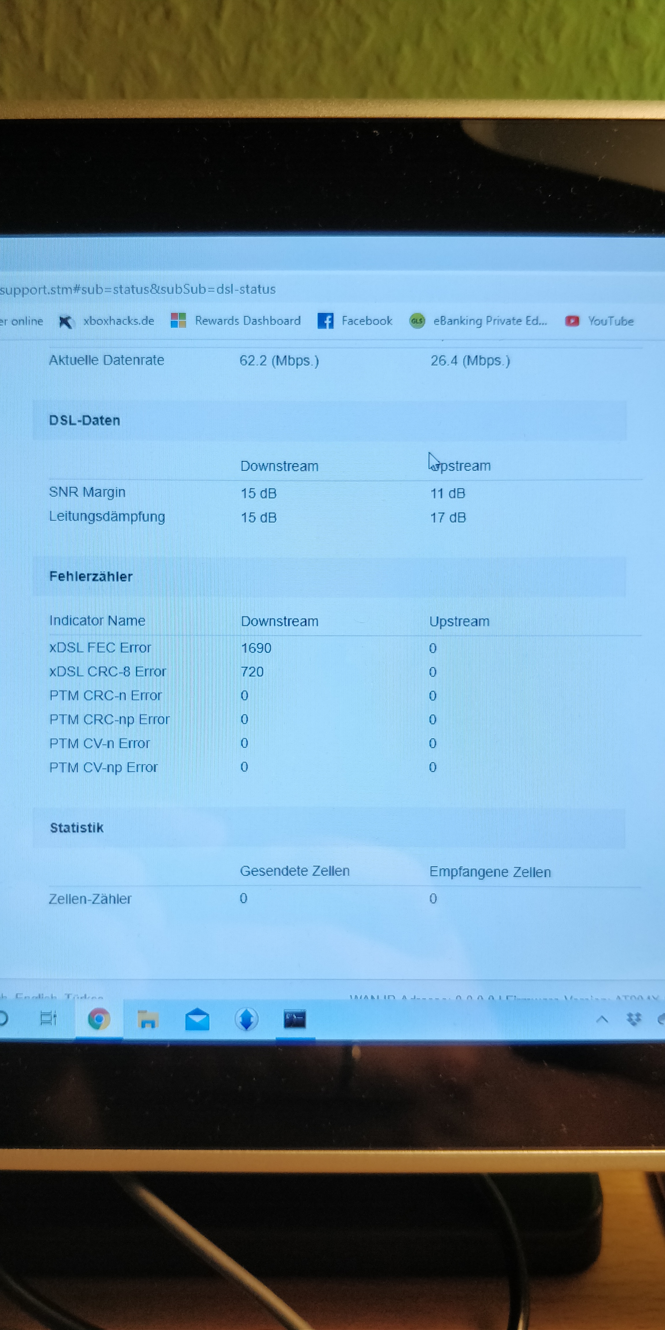

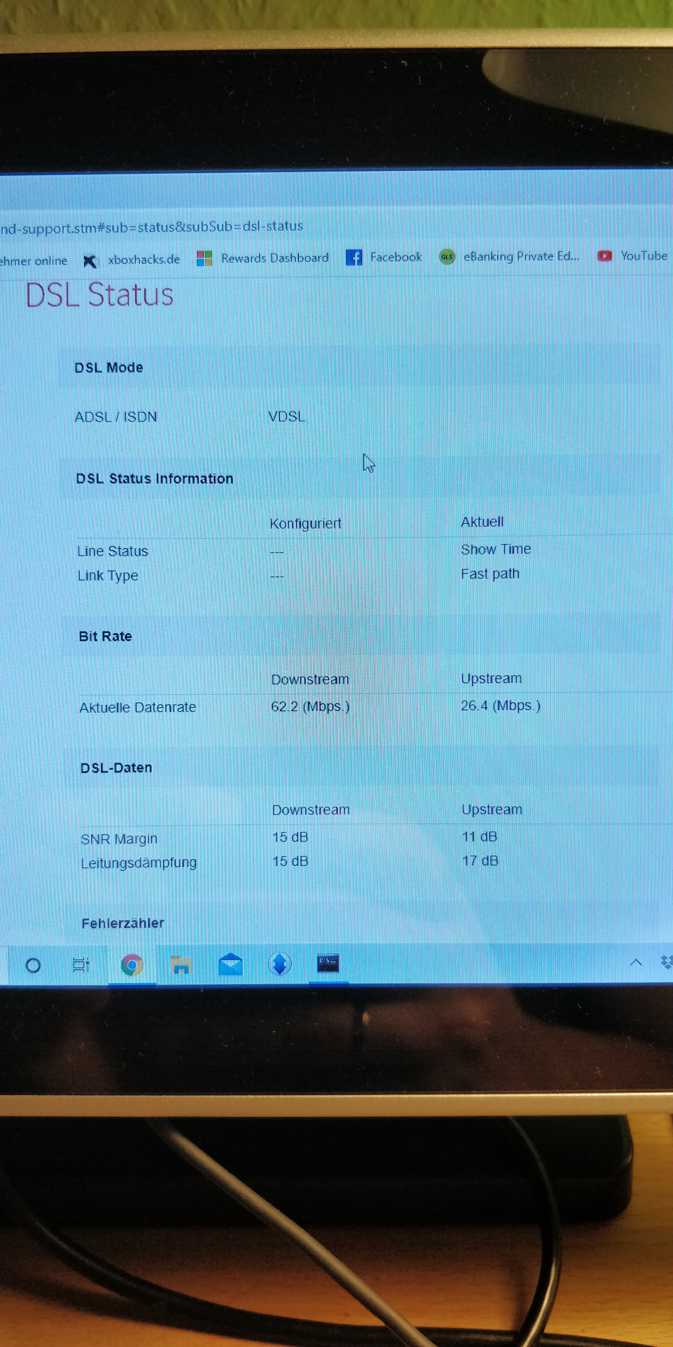

Ich sehe nun auch die Oberfläche der Vodafone Box, aber es gibt wohl noch DSL Probleme:
Liegt das vielleicht daran, dass ich die VOIP Konfig nicht gemacht habe? Brauche wie gesagt kein Telefon.
Also hier meine VDSL Konfi:

Der Area Code ist der echte, Telefonnummer ist natürlich sonst meine richtige eingetragen. Nach wie vor keine Verbindung zu 1&1 (sprich keine WAN IP...) Wo liegt der Fehler?
