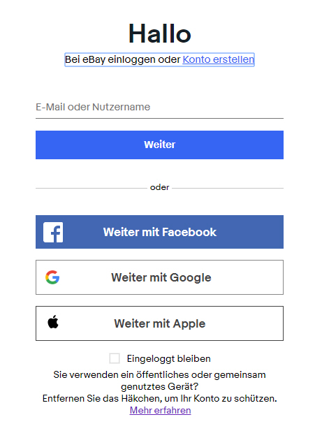

sein Mitte 2020 hat eBay die Anmeldeseite umgestellt. Bisher konnte ich mich mit Auto-Type {USERNAME}{TAB}{Password}{ENTER} anmelden. Jetzt geht es nicht mehr. Der Versuch, einen neuen Auto-Type zu erstellen, ist bei mir gescheitert.
Hat jemand schon einen neuen Auto-Type für die neue eBay-Einlogseite erstellt und kann ihn hier veröffentlichen?

Funktioniert hier {USERNAME}{ENTER}{PASSWORD}{ENTER} nicht?
Ich nutze dafür das FF Add-On "Kee Vault", welches die Einträge automatisiert nach Domain ausliest und einfügt.
Ich hab das am laufen : {USERNAME}{ENTER}{DELAY 1000}{TAB}{TAB}{PASSWORD}{ENTER} und funzt.
Wichtig ist dabei die 2 TAB hintereinander.

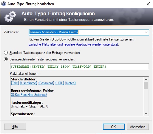

Was gibst du als Zielfenster an, für Amazon z.B.?
Wie wäre es mit der Login-Seite? Das Zielfenster ist nicht immer erforderlich. Erkennt KeePass ja meist an der URL, falls diese nicht auch in den Angaben fehlt. Sonst mal in anderem Browser testen, der Edge ist ja eh immer mit drauf.

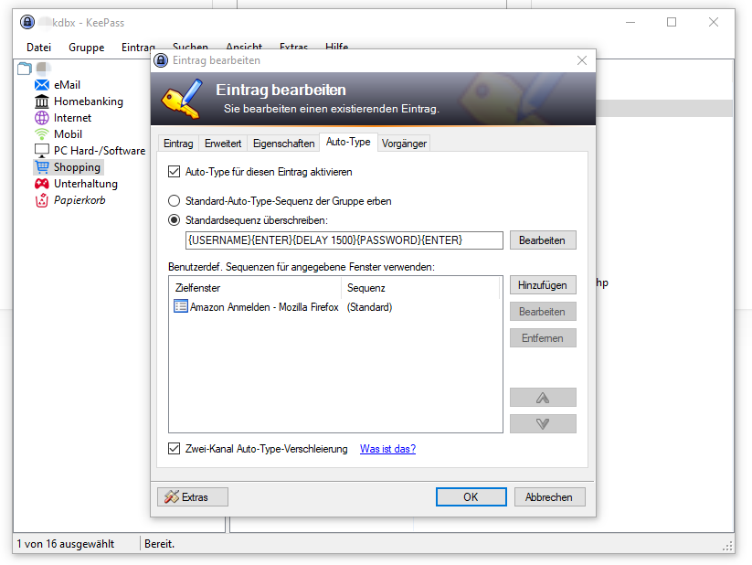

Das sieht bei mir so aus, funktioniert aber trotzdem nicht. Ich hab auch mal die Standard-Sequenz wie hier im Thread beschrieben für Amazon angepasst... ohne Erfolg.

Was genau funktioniert denn nicht? Scheitert es schon beim Benutzernamen? Oder erst beim Passwort? Oder bei einem der ENTERs? Oder ist das Delay vielleicht mit 1500ms zu kurz?
Vermutlich stört irgendein Addon, wie es @Sepp Depp schon geschrieben hatte. Ich nutze die gleichen Sequenzen und kann mich so ohne Probleme bei Amazon, Google, eBay, Paypal usw. anmelden. Halt alle Seiten, die diese Trennung zwischen Benutzername und Passwort haben.
Geh mal auf den Button mit den 3 waagerechten Strichen ("Hamburger Menü") -> Hilfe -> "Mit deaktivierten Addons neu starten..." -> nochmal mit z.B. Amazon testen.
