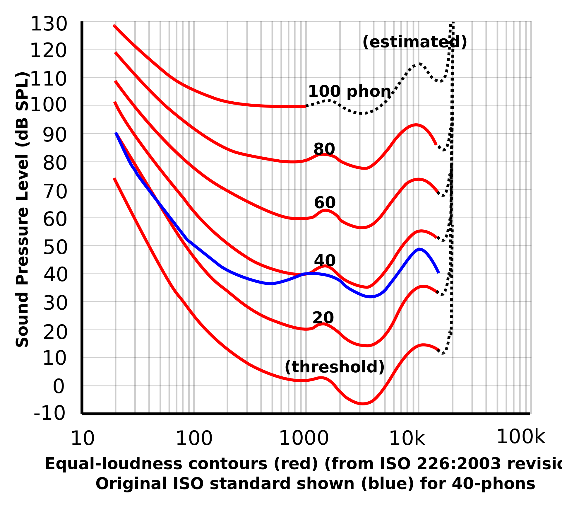

Das ist der Vorteil bei Monitorabstimmung, die Neutralität. Viele "Normalsysteme" haben die
typische "Badewannencharakteristik" (Loudnesskurve), die die Mitten abschwächt, die Presonus
klingen auch mittendrin noch verständlich genug.

Nein, das ist lediglich eine kleine Spitze bei 100Hz, der Rest hat nichts mit Loudnesskurve zu tun,
das würde dann so aussehen:
(Bild ausgeliehen bei Wikipedia)
Eine Soundbar kann ob ihrer physikalischen Größe und Unflexibilität nicht so einen Raum erzeugen und
die eher kleinen Speaker erzeugen in der Regel auch noch weniger Bass, im Endeffekt habe ich lediglich
eine Empfehlung abgegeben, hören muss jeder selber!
