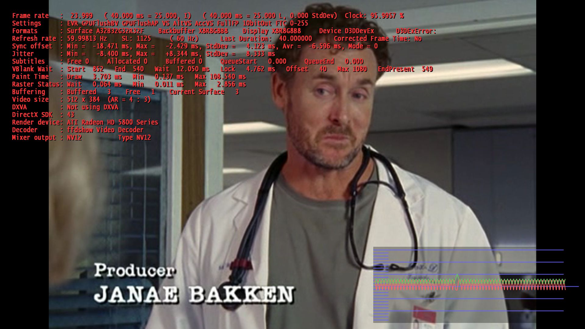

Echtzeit Playback Eigenschaften - Wie heißt dieses "Tool" ?
- Ersteller Dan316
Ist wirklich der MPC HC.
Ja klasse- ich benutz den schon seit Jahren und kannte den Shortcut noch gar nicht.
Danke Euch!

MadVR (ein alternativer Videorenderer) hat meines Wissens eine ähnliche Statistik wie die oben gezeigte, die sich ebenfalls per Strg+J einblenden lässt. Man kann ihn allerdings nur in Player-Anwendungen einsetzen, die die manuelle Auswahl des Videorenderers erlauben bzw. madVR explizit unterstützen.

falls du DirectShow verwendest, könntest du dir auch mal das OSD von ffdshow anschauen.

Ffdshow "weiß" allerdings nicht, wie die aktuelle Wiederholrate aussieht... und kann die daher nicht im eigenen OSD anzeigen
