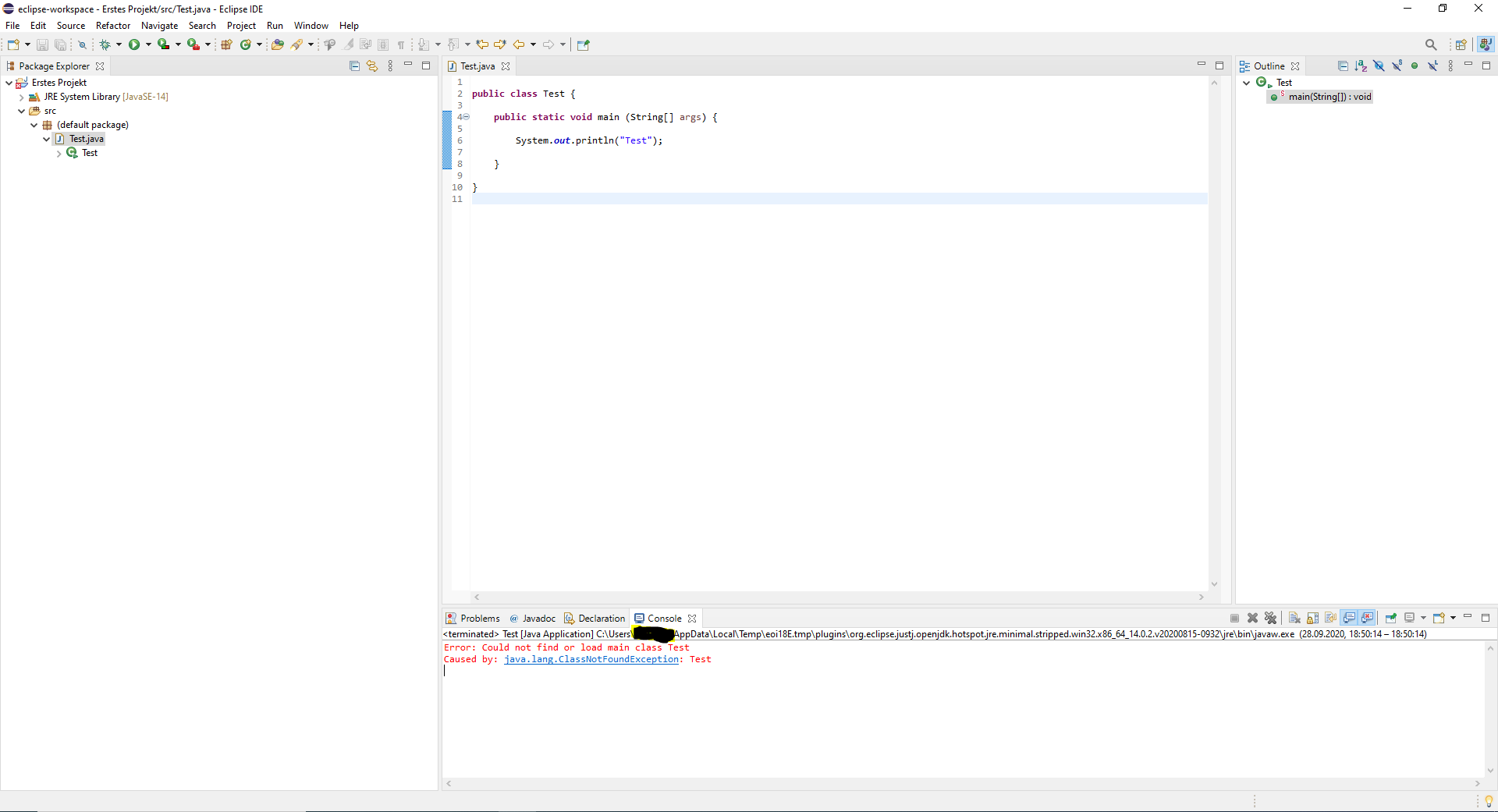

Code:
public class Test {
public static void main (String[] args) {
System.out.println("Test");
Fehlercode:
Error: Could not find or load main class Test
Caused by: java.lang.ClassNotFoundException: Test

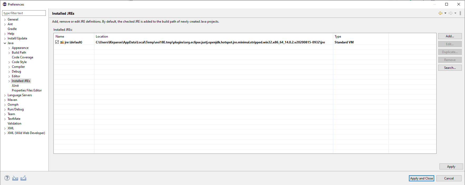

Was ist in den Java Einstellungen unter "Installed JREs" denn eingetragen?
EDIT: Auf dem Screenshot sieht man, dass eine andere Java Version zur Programmausführung verwendet wird, als gewünscht. Konfiguriere unter "Installted JREs" das gewünschte Java 15, lösch unter "Run->Run configurations->Java Applications" die Konfig für Deine Test Klasse und starte das Programm dann neu.

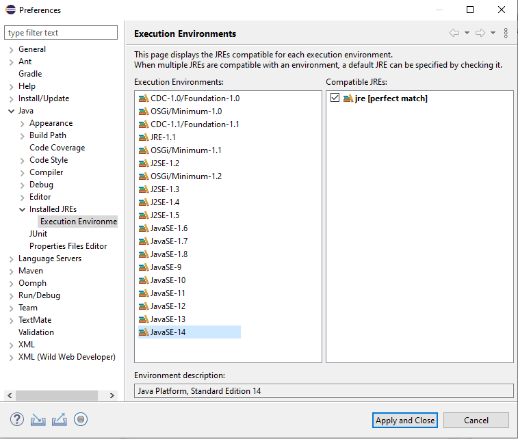

@Rossie Das komische ist, dass ich gar kein JavaSE-15 auswählen kann, es gibt nur JavaSE-14 als höchste Version.
Ich habe das Gefühl, dass ich eine falsche Runtime installiert habe. Kannst du mir mal den Direktlink schicken zu der richtigen Version? Irgendwas mache ich hier falsch....
Falsche Maske! Im Baum eins höher den Eintrag "Installed JREs" auswählen und dort das gewünschte JDK einrichten.
Im oben gezeigten Bereich wird nur das Mapping bestimmt, welche JRE für welche Umgebung verwendet wird (so muss man nicht zwingend für jede Version das zugehörige JDK installieren). Eclipse sollte hier automatisch passende Versionen anhand der gefundenen Java VMs matchen. Standardmäßig wird mir hier auch max. Java 14 angezeigt. Java 15 Support muss man sich erst mittels Extension installieren, dann sollte auch hier ein entsprechender Eintrag erscheinen. Aber wie gesagt muss trotzdem ein JDK eingerichtet werden.

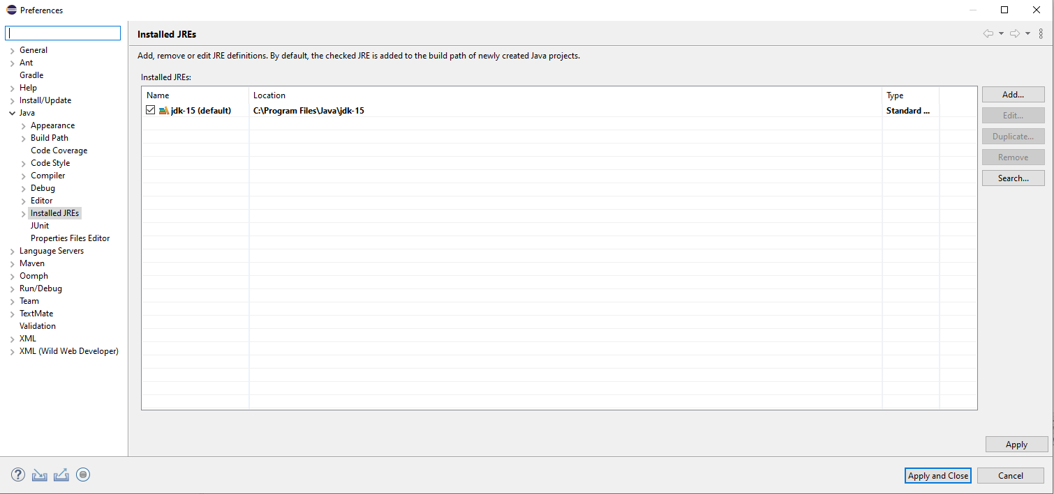

Aber was soll ich denn dann hier einstellen?

"Add..." betätigen und das Root-Verzeichnis Deiner Java 15 Installation auswählen. Danach den Eintrag für die jetzige VM entfernen.
So? Was genau ist das Root Verzeichnis? Habe jetzt das in Programme genommen.
Geht leider immer noch nicht....
Das Verzeichnis, in das installiert wurde. Eclipse prüft, ob eine Java Binary gefunden werden kann und lehnt ansonsten ab. Das passt also.
Welche Fehlermeldung wird angezeigt? Hast Du die zugehörige Run Configuration gelöscht?
