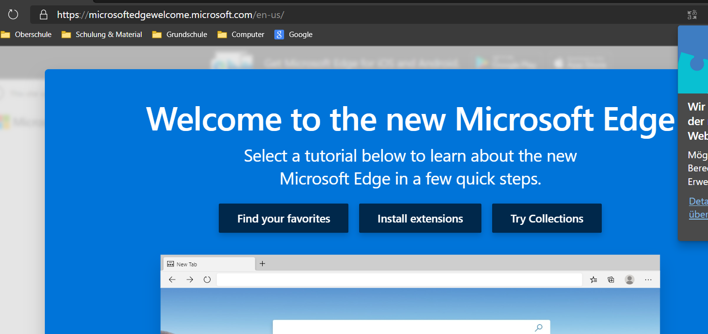

egal was und auf welchem PC lässt sich der Edge nicht aktualisieren. Habe es schon mit dem Update hier von CB versucht. Auf der MS Seite versucht downzuloaden funktioniert auch nicht. Ich möchte weitere PC mit dem neuen EDGE aktualisieren. Habe s jetzt auf 4 verschd PC versucht. Nichts funktioniert in der HInsicht.
Alles PC mit aktuellem Win10 2004. Updates funktionieren. Bin Ich gerade dabei.

So wie es aussieht im Screenshot, nutzt du da ja noch den UWP Edge und nicht den Chromium basierten.

Nein Win10 PRO. So Ich glaube der Sache näher zu kommen. Installiere Ich erst den neuen Edge auf einem Win10 1909 dann klappt es sofort. Mache Ich erst das Update auf 2004 kommt die andere Fehlermeldung. Keine Ahnung warum. Aber damit kann Ich erstmal leben. Installiere Ich fortan zuerst den neuen Edge und dann Win10 2004.
