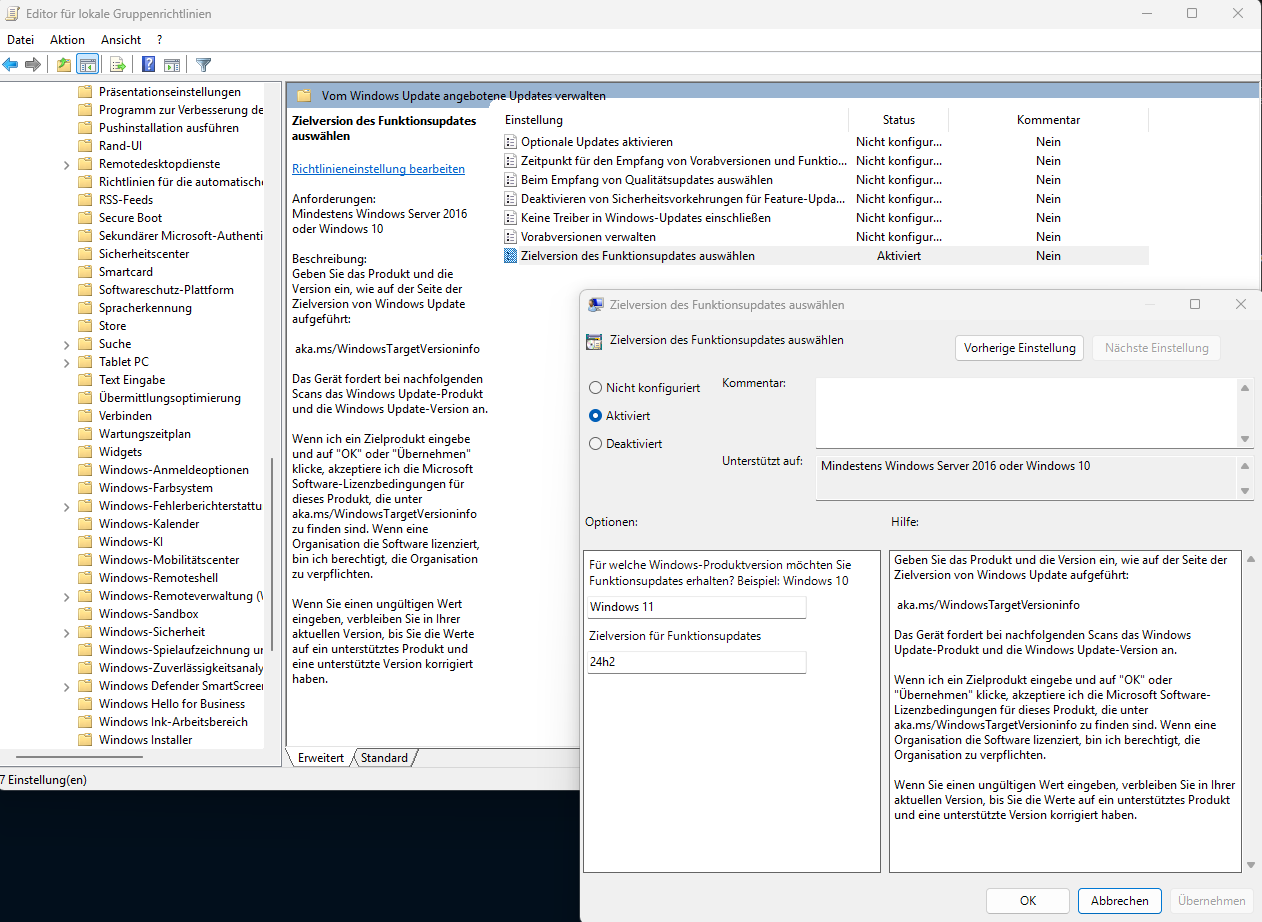

Warum kompliziert, wenn es auch einfach geht. Mal abgesehen davon, dass es nicht "irgendwelche Werte" sind. Es sind genau die Werte korrigiert, welche im Ausgangspost falsch in der Registry hinterlegt wurden.
@CoMo

Mr.Zweig schrieb:Werte korrigiert, welche im Ausgangspost falsch in der Registry hinterlegt wurden.
Eben. Hätte man gar nicht erst händisch in der Registry rumgefummelt, sondern wäre den Weg über die Gruppenrichtlinien gegangen, hätten auch keine falschen Werte in der Registry gestanden, die jetzt korrigiert werden müssen. Wirklich einfacher kommt mir das nicht vor.

Wo genau ist das zu finden? Aus deinem Screenshot is das nicht raus zu lesen, und ne Suchfunktion scheint es dort nicht zu geben...CoMo schrieb:Was war jetzt noch gleich der Vorteil, mit der CMD irgendwelche Werte in die Registry zu schreiben, statt den vorgesehenen Weg über die Gruppenrichtlinien zu gehen?

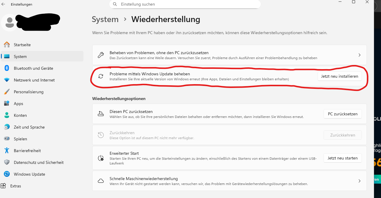

Moin, geh mal auf Einstellungen, System, Wiederherstellung, "Probleme mittels Windows Update beheben" -> Jetzt neu installieren
Dann zieht er ein spezielles Reparatur-ISO von MS, das wird dir helfen.
Ich weiß nur nicht, ob es das schon in der 23H2 gab, ab 24H2 auf jeden Fall.

Das Image ist beschädigt, es hilft im Grunde nur was ich dir geschrieben habe oder eine andere Wiederherstellung mit der man die Apps und Dateien behält oder eine komplette Neuinstallation. Ich würde meine Methode nehmen, da dort alles erhalten bleibt und er selbst ein Inplace-Upgrade mit einem Reparatur-ISO von Windows Update macht.
"Diese Funktion steht erst ab Windows 11 Version 22H2 bzw. 23H2 mit Update "KB5034848" (Vorschau Februar 2024; Moment 5)."
Also sollte das bei dir gehen.
