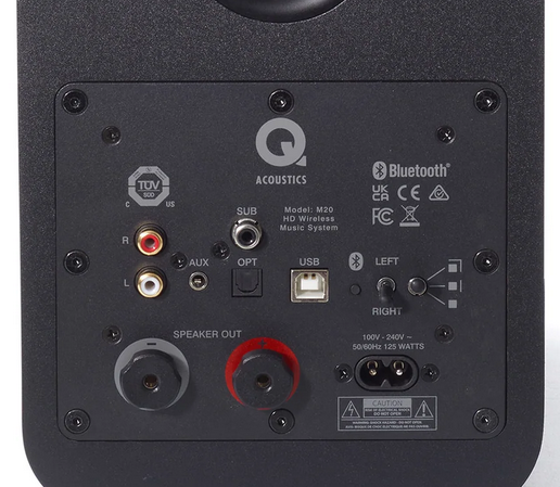

Rückseite bzw. Anschlüsse des Q Acoustics M20 HD

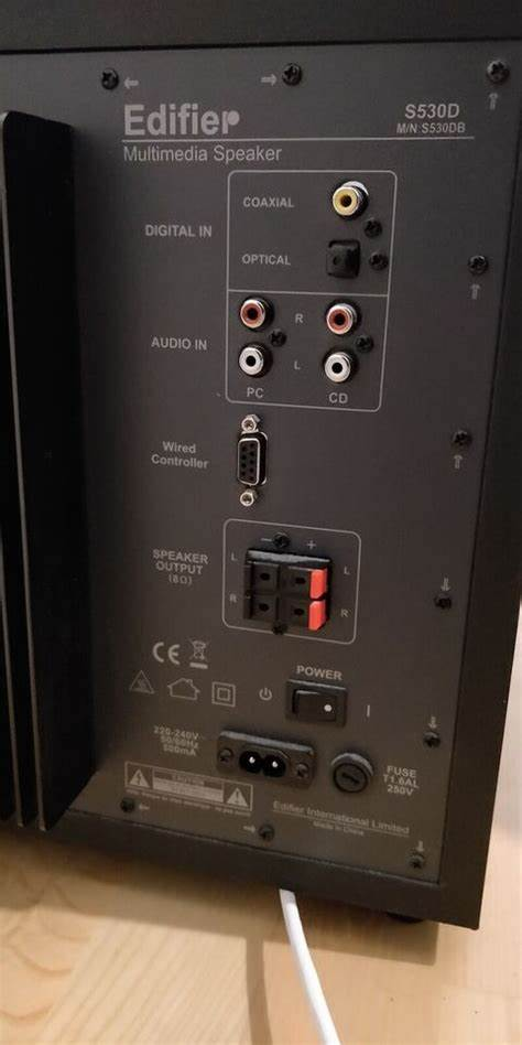

Rückseite des Edifier 530D Subwoofers
direkt miteinander verbinden geht nicht. man könnte höchstens beide parallel ansprechen mit jeweils einem y-kabel für chinch links/rechts oder einem toslink-splitter.

Dann würde USB und Bluetooth schon mal wegfallen, was schade wäre. Was kommt denn da an Signal aus dem Subwoofer Anschluss des Q Acoustics raus, bzw. generell aus solchen Anschlüssen ?
Könnte man da den Y-Chinch verwenden um von dort in den Analog Eingang des Subwoofers zu gehen ?
da kommt ein mono-signal mit den niedrigen frequenzen für den sub raus. da das laut datenblatt für einen aktiven sub gedacht ist und somit nicht verstärkt ist, könnte man versuchen, das als input mittels y-kabel für den edifier zu verwenden. ob das ordentlich klingt? keine ahnung :)

So, hier die Rückmeldung.
Leider klappt es nicht wie gedacht. Es passiert einfach nichts wenn man das Q Accustics M20 an den Subwoofer des Edifier per Chinch anschliesst. Es kommt kein "Ton" an.
Aus Sicht des M20 exisiert der Subwoofer nicht.
Sehr schade denn ich finde den Subwooofer eigentlich ganz gut.

Der "Ausgang" befindet sich doch auf der Rückseite des Q Acoustics Systems.
Oder was meinst du genau ?
Daher war der Versuch ja der, dass man den Sub-Out des M20 per Chinch mit dem Analogen Eingang des Edifier verbindet. Dies funktioniert aber leider nicht.
Sorry also Anschlussrichtung passt dann vom Sub Out zum SUB ..
Der SUB Out ist aber nur Mono... Chinch daher mal gedreht?

Alles ausprobiert. CD/PC weiß/rot, Kabel gedreht etc.
Da kommt kein Mucks.aus dem Subwoofer. Ich habe das Chinchkabel des Plattenspielers, einem Pro-Jekt Essential Phono, verwendet das einen doch sehr hochwertigen Eindruck auf mich macht. Im Moment hätte ich auch kein anderes hier um das zu testen aber ich glaube nicht das es etwas ändern würde.
Der SUB erwartet wohl ein vollständiges Signal...
Das er aber so nicht bekommt der SUB Out ist nur bis 300 Hz..
Oder der Stecker greift das Mono Signal gar nicht richtig ab.
