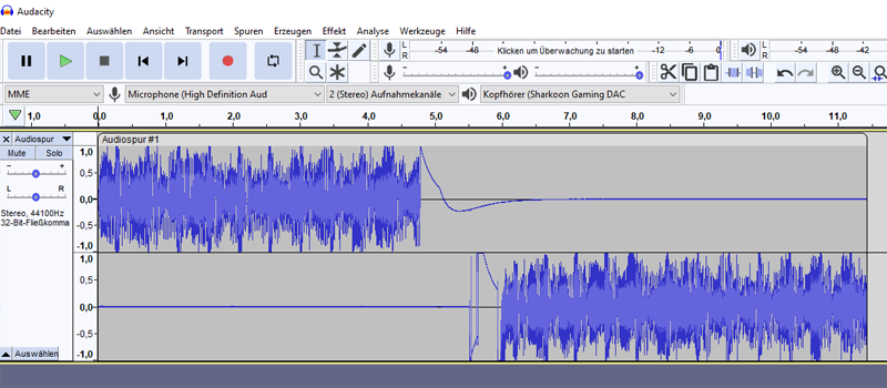

Ich könnte noch mit einem Chinch auf Klinke in den LineIn bzw. Mikrofon Eingang der Soundkarte am PC gehen und "hören" ob da was ankommt. Ich mache das heute Nachmittag wenn ich die Möglichkeit habe.rgbs schrieb:Hast Du denn ein anderes Gerät mit Analogeingang um zu Testen ob aus den M20 wirklich nichts rauskommt?
