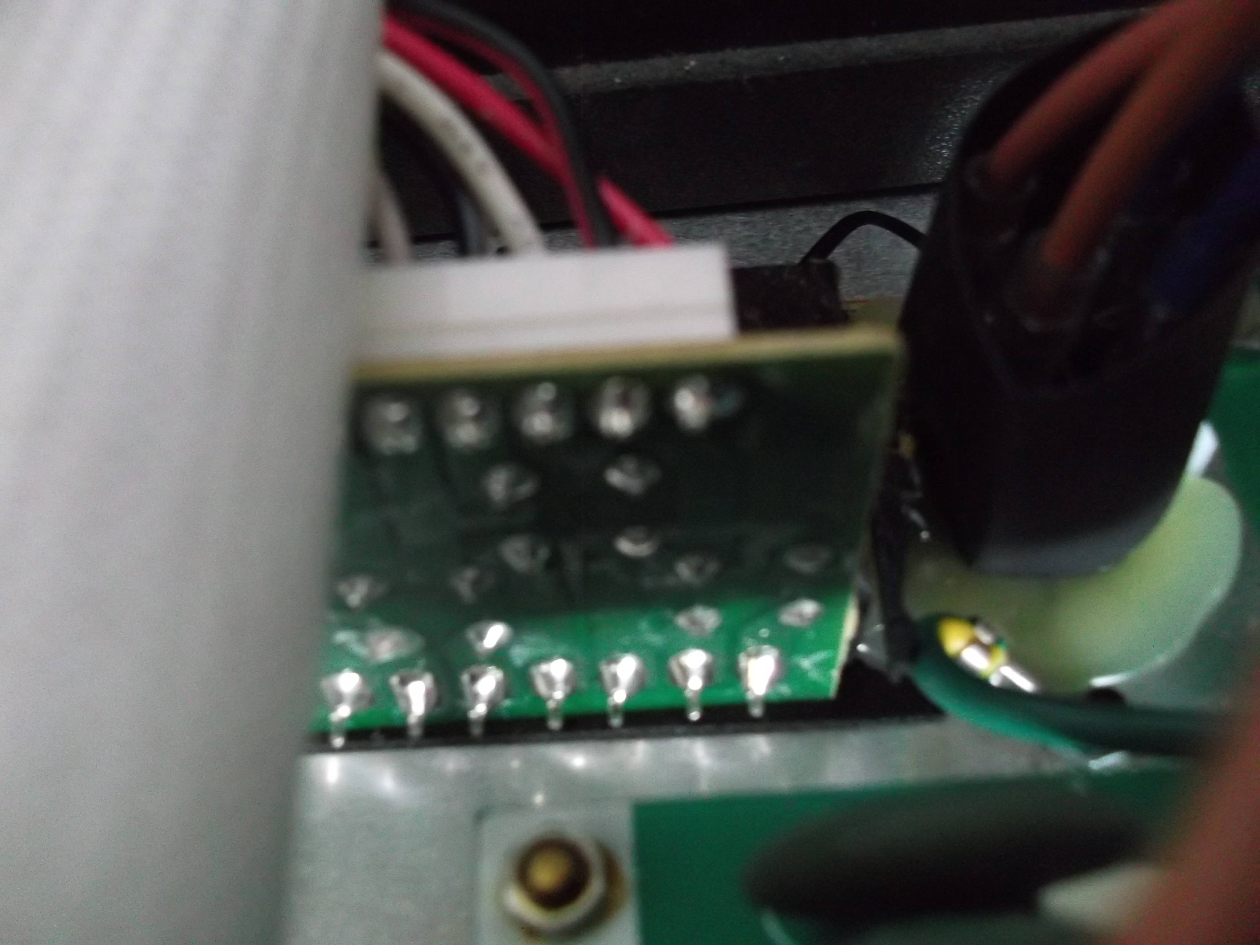

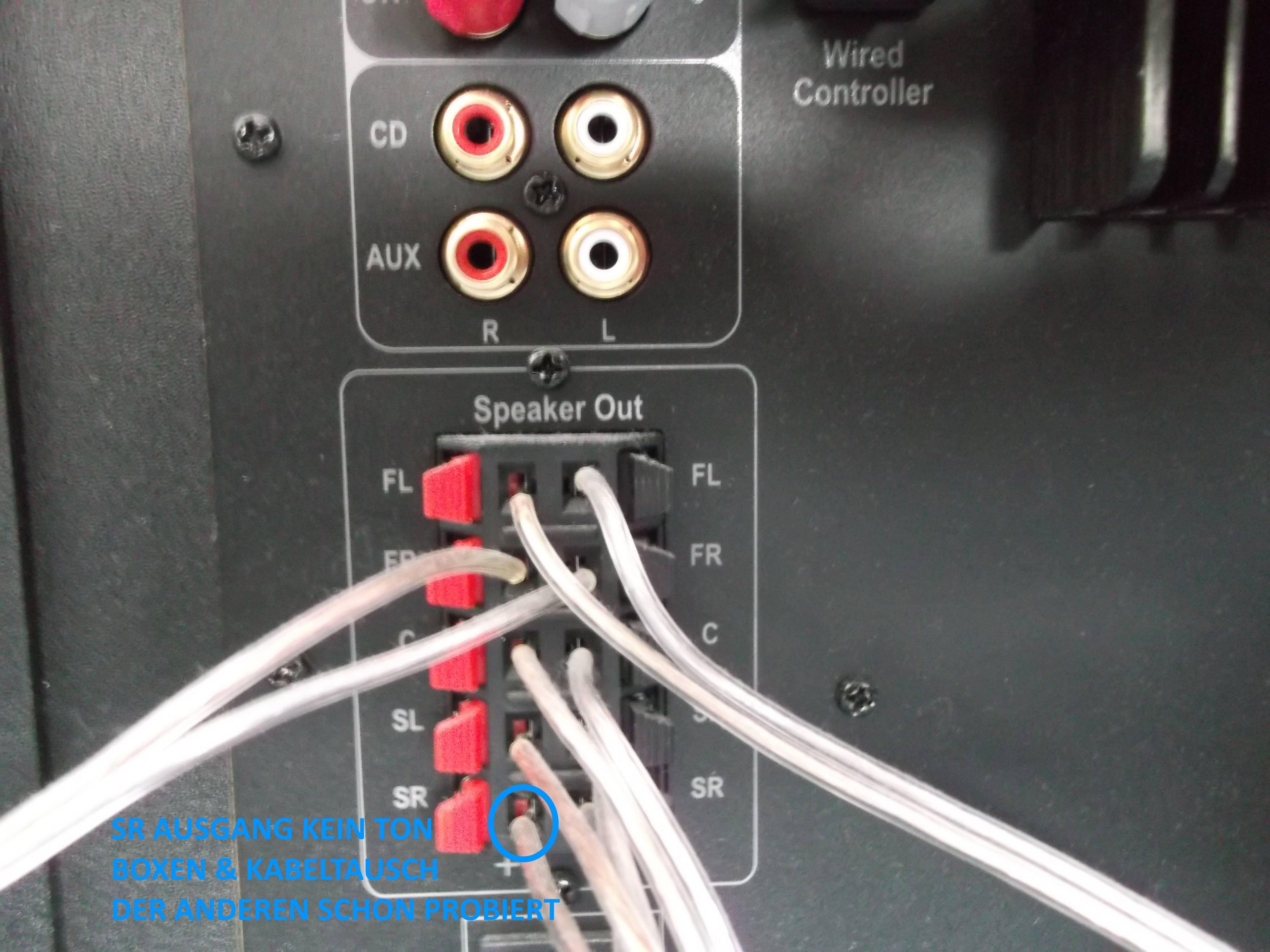

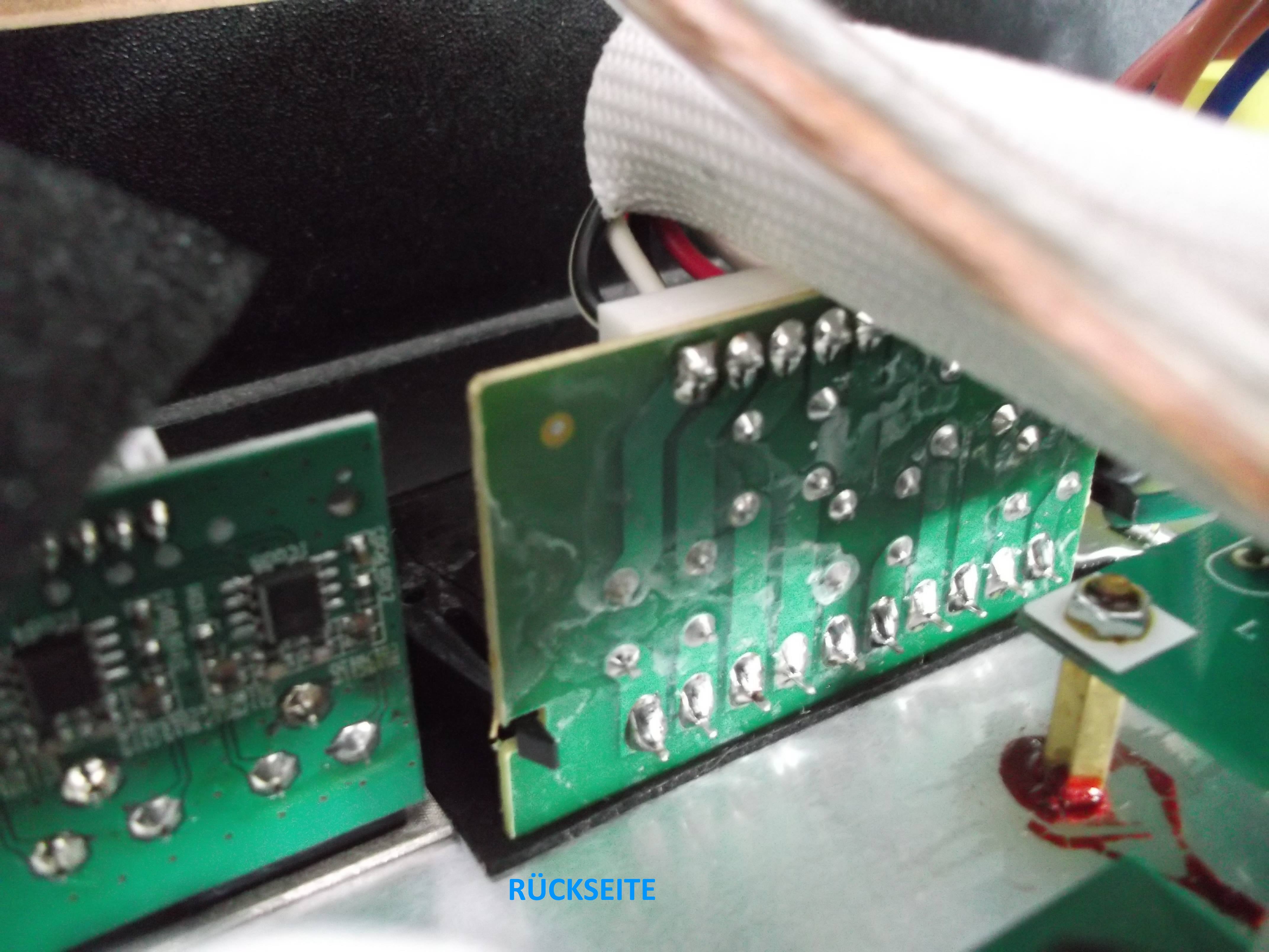

ich habe ein EDIFIER S 550 ECNORE bei dem ich mir nicht sicher bin was ich davon halten soll / ob es defekt ist.
1. Wenn der FERNBEDIENUNGSREGLER vom EDIFIER auf 5.1 gestellt ist, kommt aus dem SUBWOOFER AUGANG für die Box hinten rechts kein Ton
egal ob der 5.1 SOUNDKARTENAUSGANG vom PC oder der 5.1 AUSGANG vom BLURAY PLAYER am SUBWOOFER angeschlossen ist
Kabel und Boxen schon alle einmal umgesteckt und probiert. Liegt weder an Kabeln noch an Boxen.
Ich habe gedacht, der AUSGANG am SUBOOFER für die Box hinten rechts ist defekt,
aber wenn ich, ein Wiedergabegerät mit dem AUX EINGANG vom SUBWOOFER verbinde und den FERNBEDIENUNGSREGLER vom SUBWOOFER auf AUX einstelle, kommt aus dem AUSGANG vom SUBWOOFER hinten rechts Ton, wenn ich da eine Box
reinstecke.

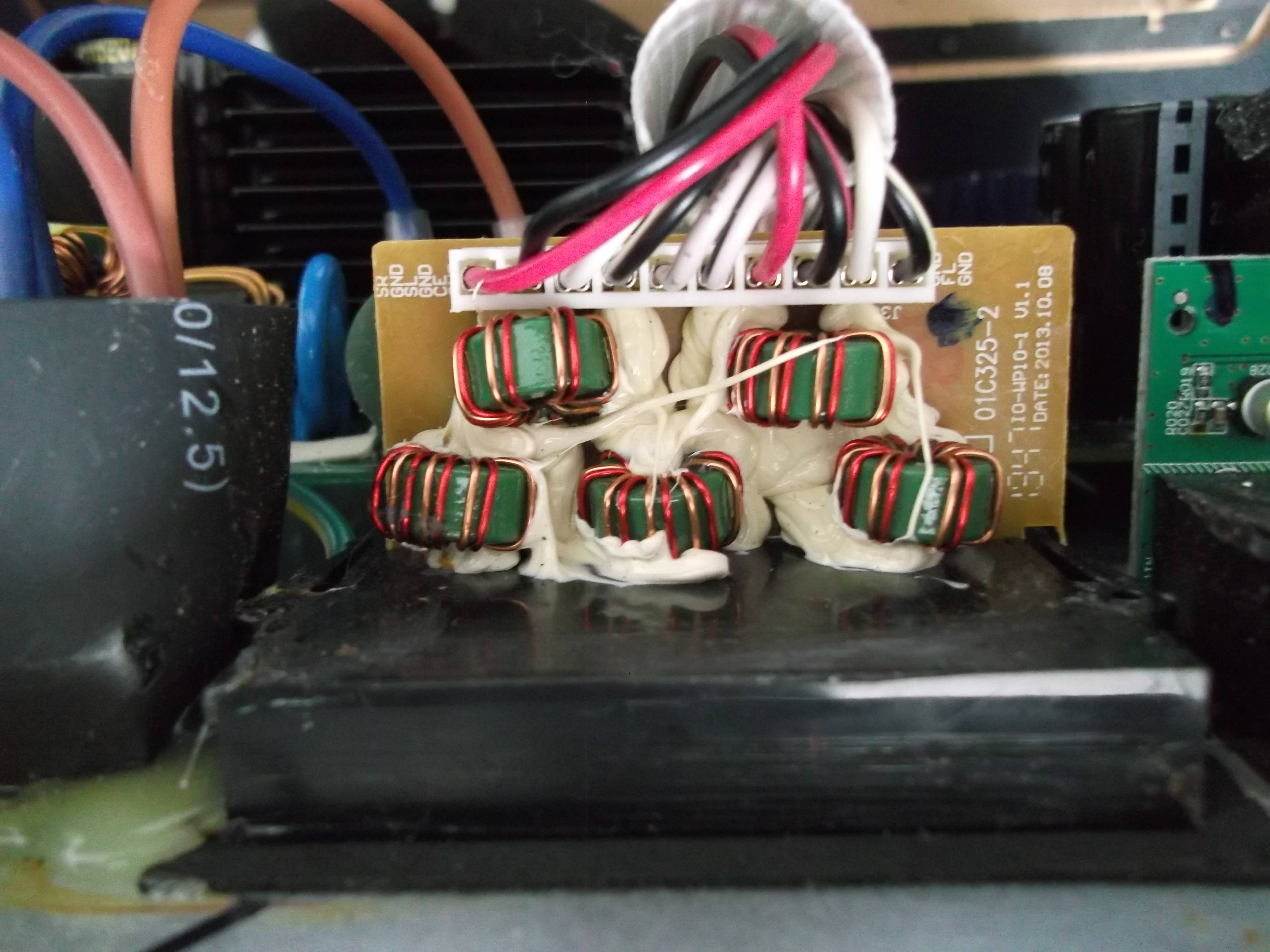

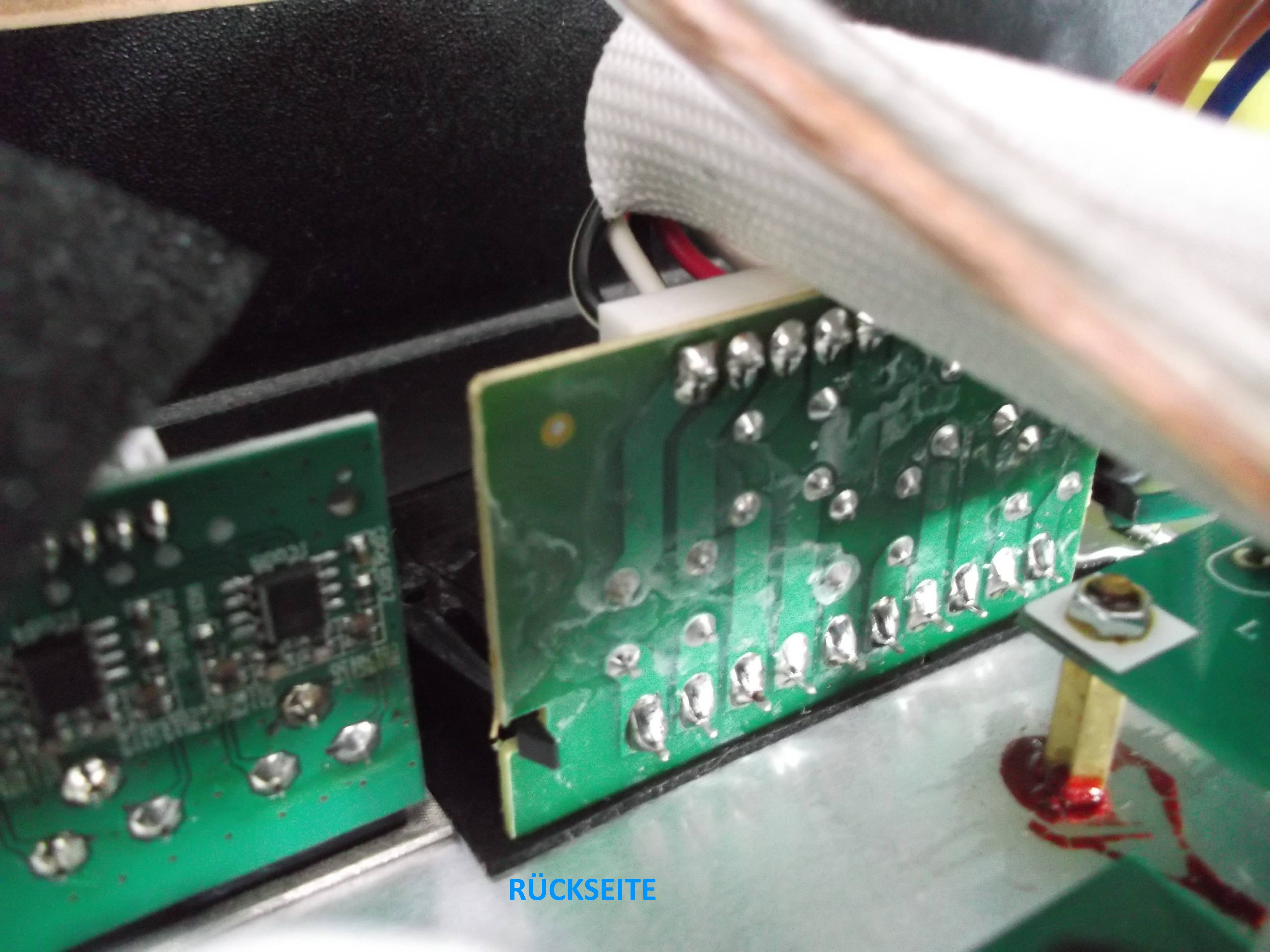

Interner Verbindungs Kabel Fehler zwischen 5.1 Eingang und 5.1 Ausgang ? Müßte ja dann am 5.1 Eingang liegen der ein Wackelkontakt am Rear Speaker Eingang hat oder ein Wackelkontakt auf dem Weg zum 5.1 Ausgang.

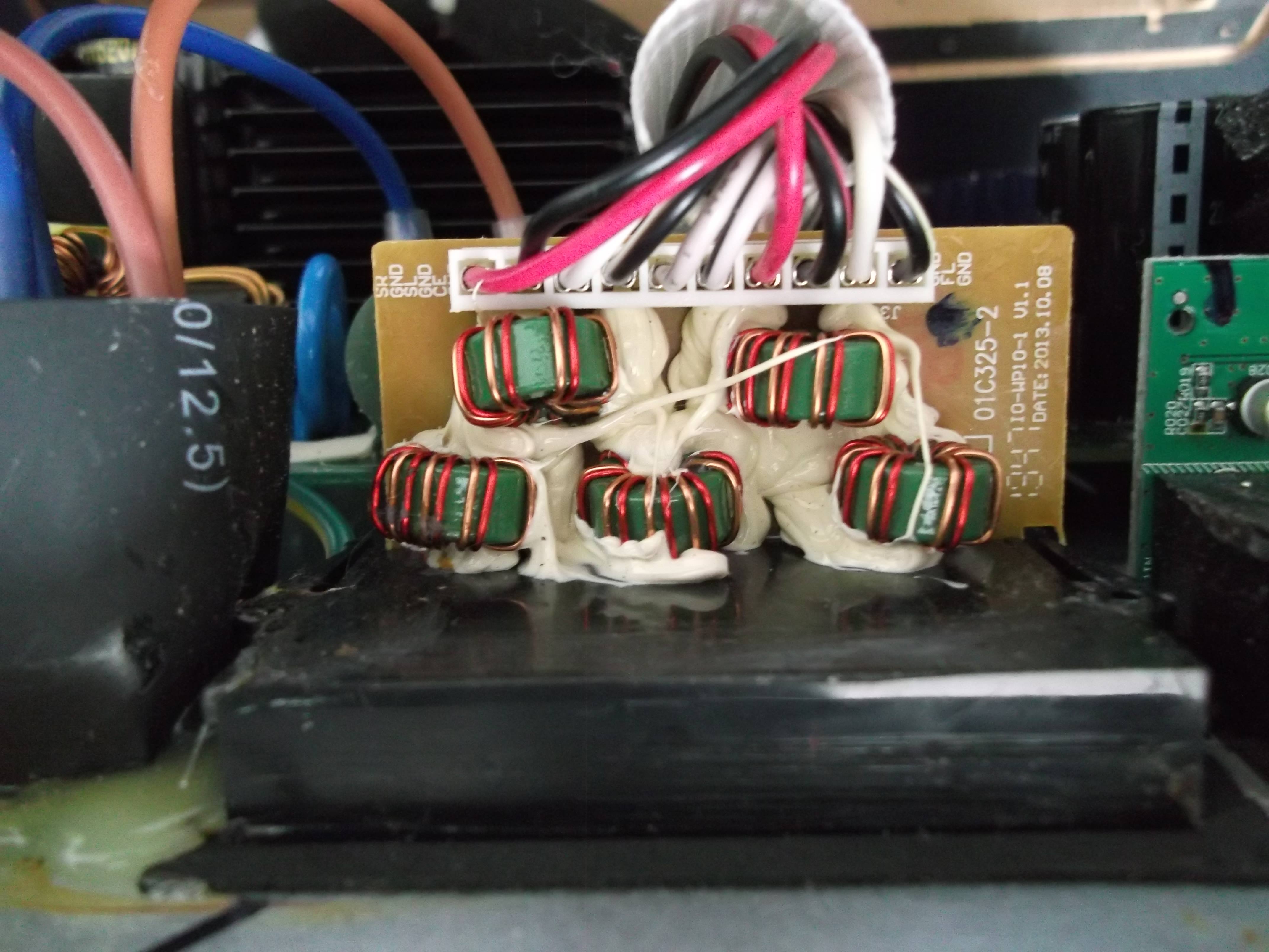

Ich hab den Subwoofer auch mal aufgemacht, weiß aber nicht woran ich sehen kann, wenn was nicht stimmt, sieht alles normal aus.

Das ist alles modular aufgebaut. Es kann durchaus sein das der Aux funktioniert und die andere Eingangsquelle nicht. Hier sollte der fehler sein wie du schreibst.
Die Endstufen funktionieren ja. Hast du keine Garantie mehr? ging das plötzlich nicht mehr oder von anfang an schon nicht?
Mit deinen Bilder kann man nichts anfangen bzw was sollen wir erkennen? Einzig Widerstand R020 auf dem letzten Bild sieht komisch aus muss aber nichts bedeuten.
@ xbox Hast du keine Garantie mehr? ging das plötzlich nicht mehr oder von anfang an schon nicht? Einzig Widerstand R020 auf dem letzten Bild sieht komisch aus

Was sieht denn an R020 komisch aus ?
