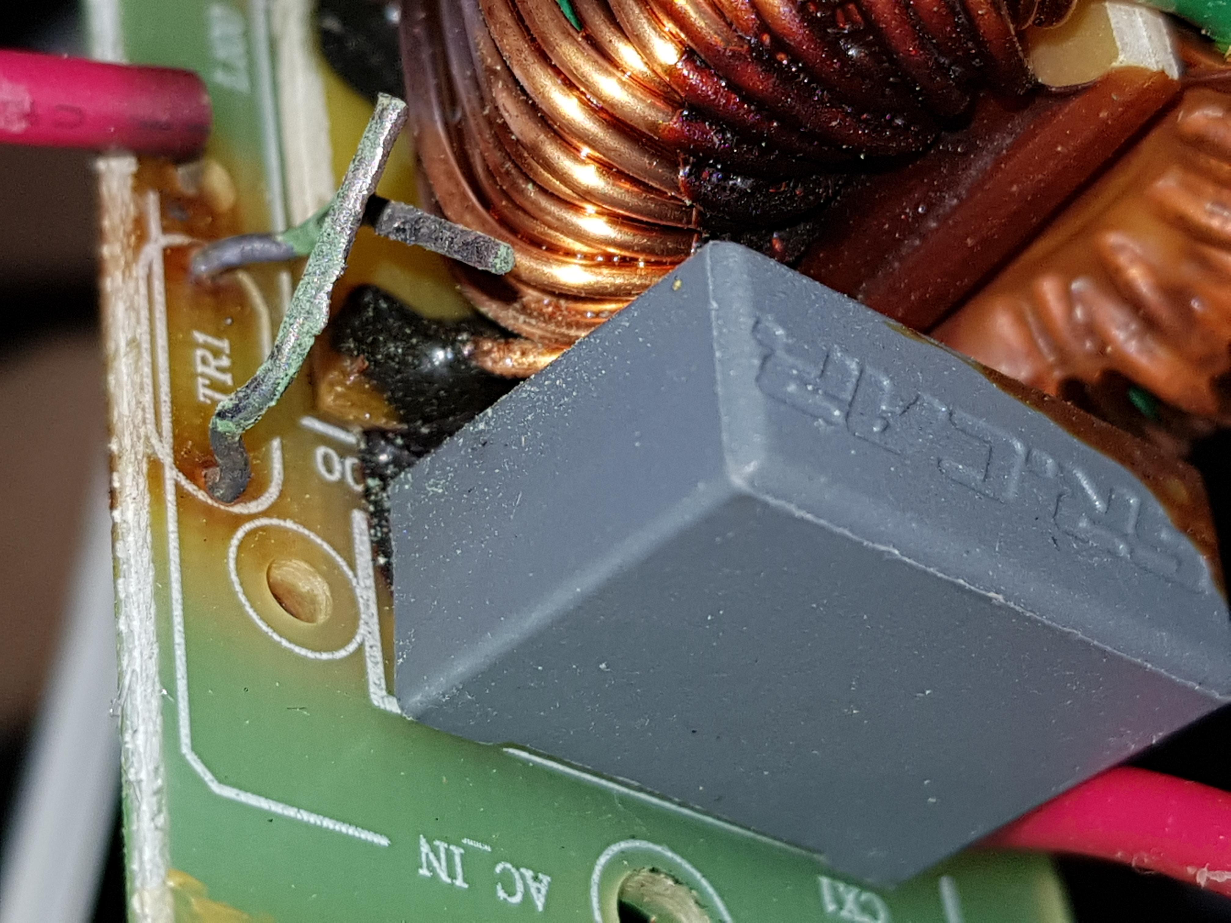

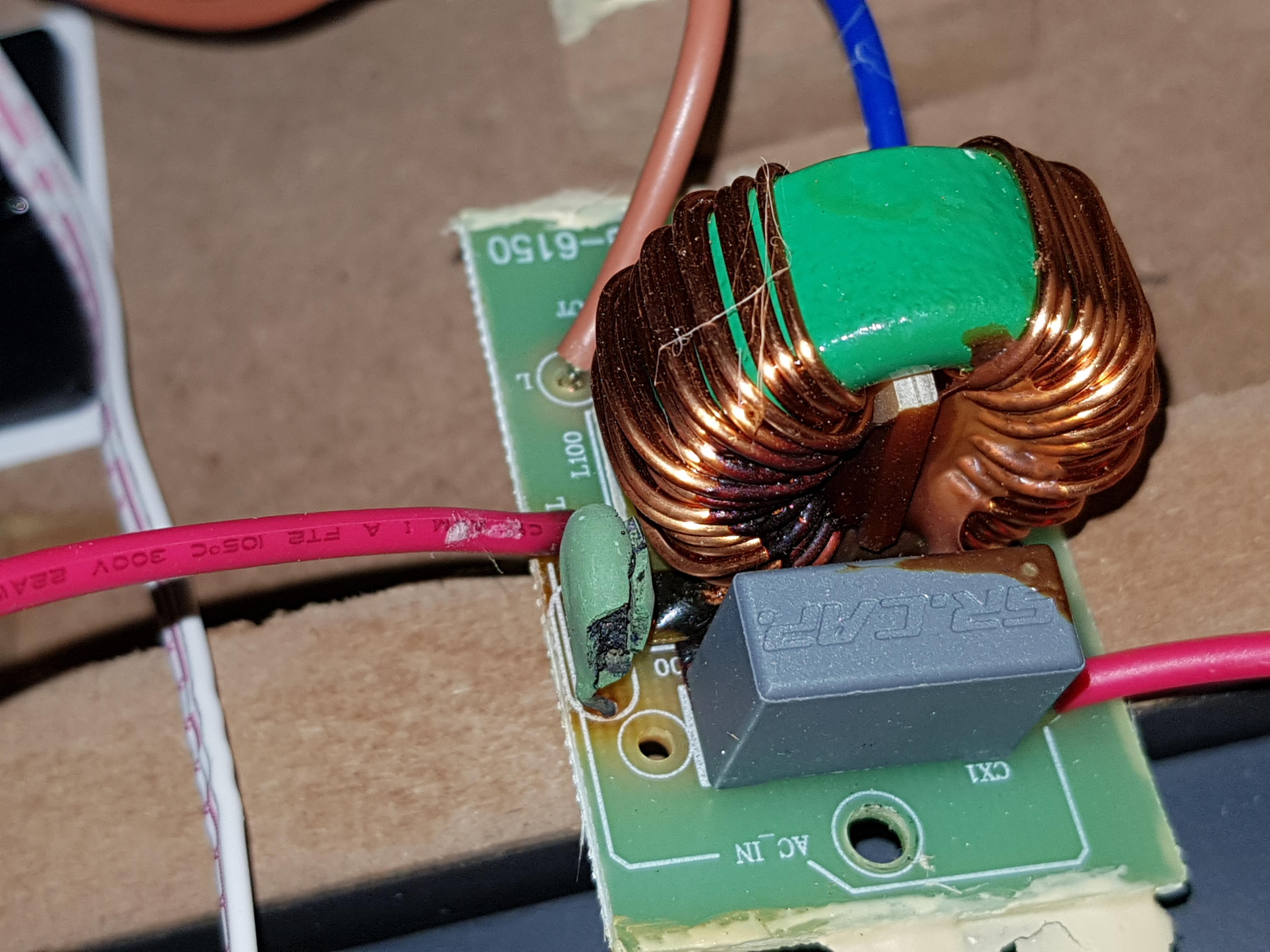

So wie es aussieht ist das grüne Teil (auf der Platine steht TRI) geplatzt. Leider weis ich nicht was das ist da ich nicht so tief in der Materie stecke.
Beide Sicherungen im Verstärker sind noch ok, somit schließe ich einen Kurzen irgendwo aus. Das System hat auch schon einige Jahre auf den Buckel.
Mit Löten habe ich keine Probleme wenn ich weis was ich zu Löten habe. :D
Wer weis was das ist?
Das ist ein Kondensator. Steht da etwas drauf auf dem "grünen Teil" ?
Die Spule ist so heiß geworden, dass die Isolierung geschmolzen ist, evtl Kurzschluss der Spule hat dann den Kondensator gekillt? Ist eine Vermutung aber da ist mehr im Eimer als man nur sieht.
Das ist ein weiterer Kondensator.. kein Relais =D

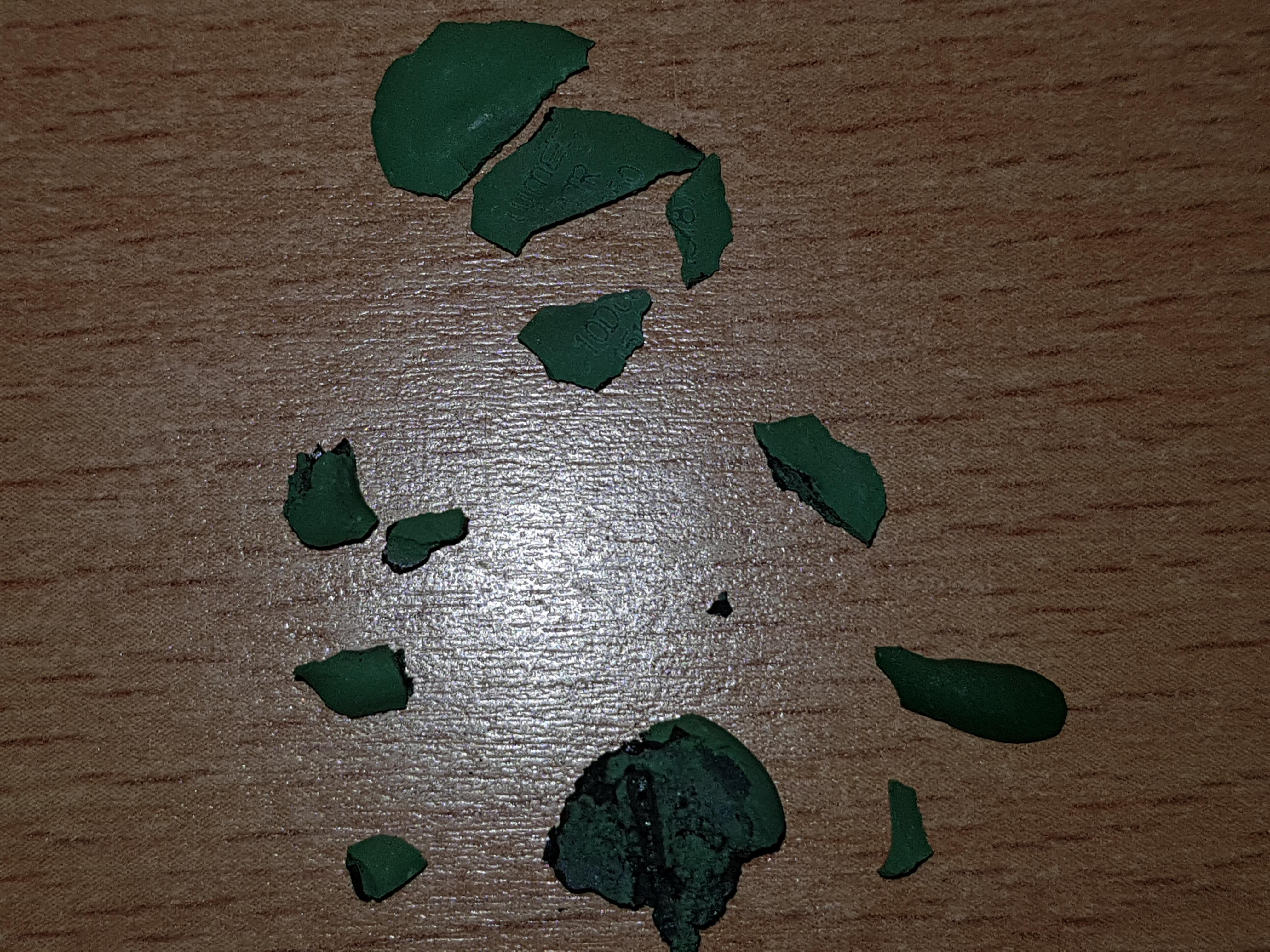

Es war schon sehr brüchig. Brauchte gar nicht mehr ablöten, da sind jetzt nur noch 2 Drähte dran.
Habe den Rest gecheckt, es scheint alles andere in Ordnung zu sein. Es hatte in der letzten Zeit Probleme gemacht, nun weis ich woran es lag.

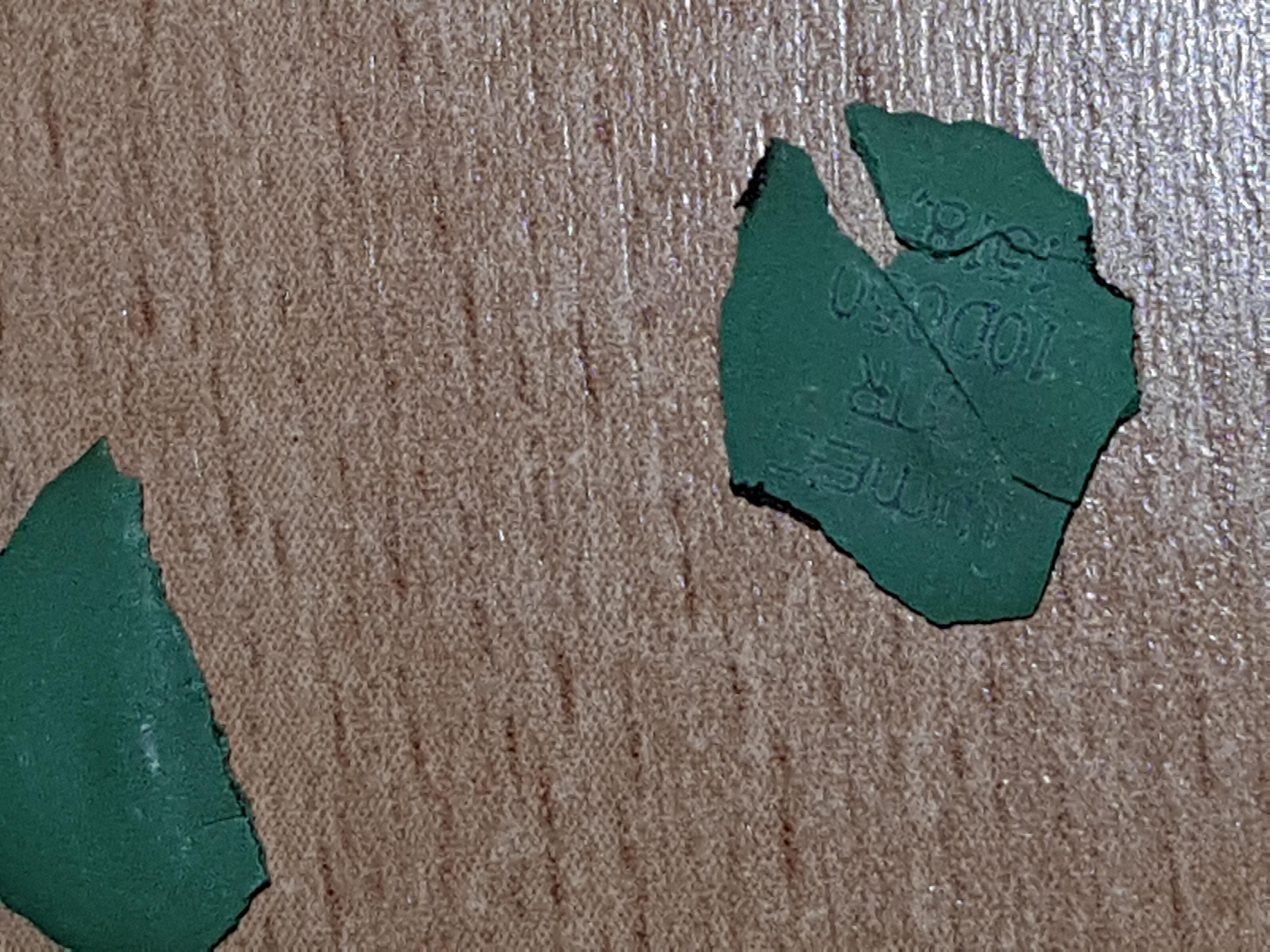

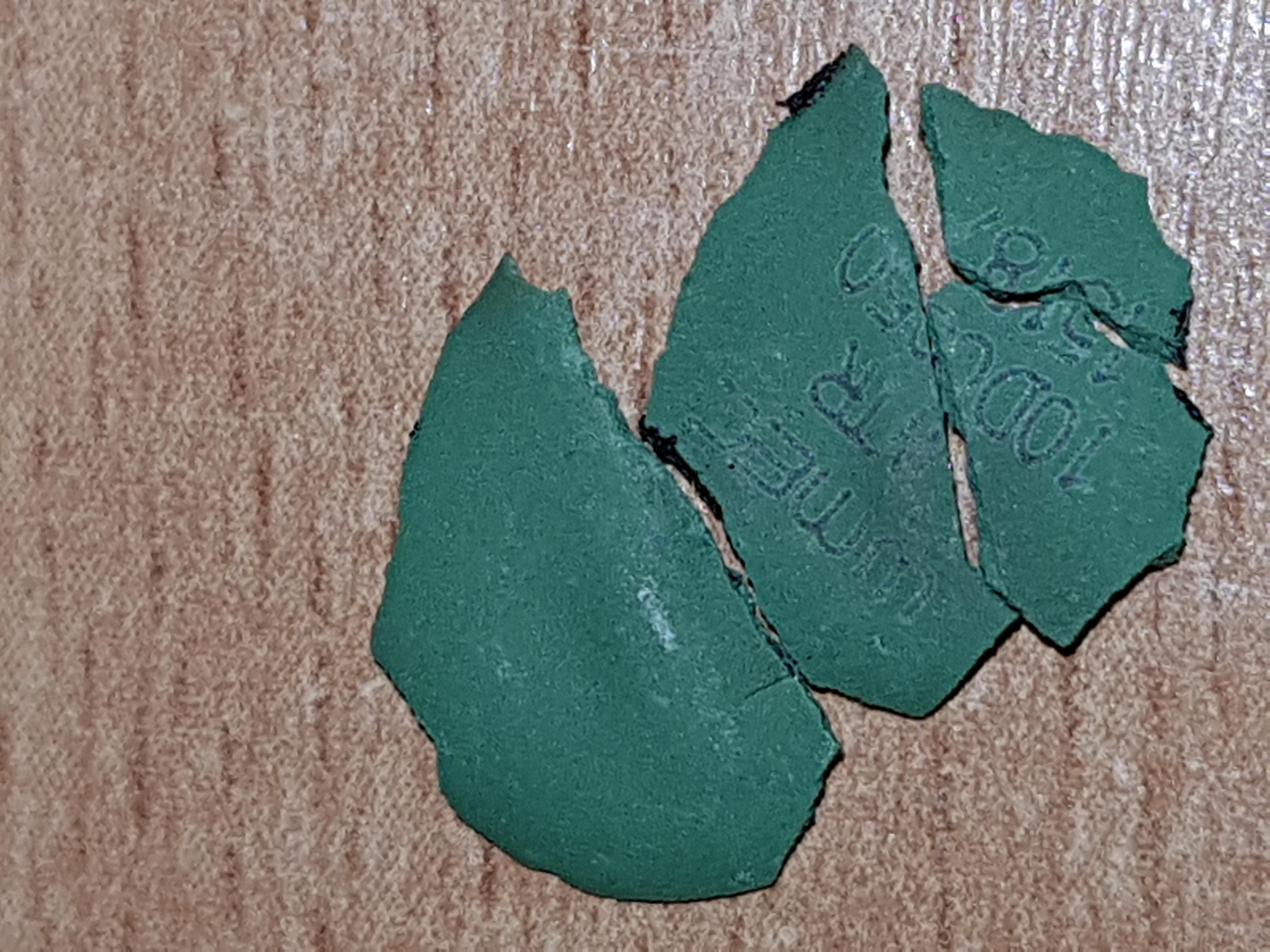

Man kann etwas lesen....eventuell seht ihr das besser :D
Vielen Dank für die Tipps, will es nicht einfach so auf den Müll schmeißen ;-)
war schon dabei. man merkt so langsam das man alt wird und eine Lupe braucht :D
Woran, außer der Bauform, die nahe legt das es ein Kondensator ist , wisst ihr denn das es einer ist?
habe es noch mal zusammen geschoben. Hoffe ihr könnt mir helfen herauszufinden was das ist :)
Da steht auf der Platine TR1 und nicht TRI - sorry.

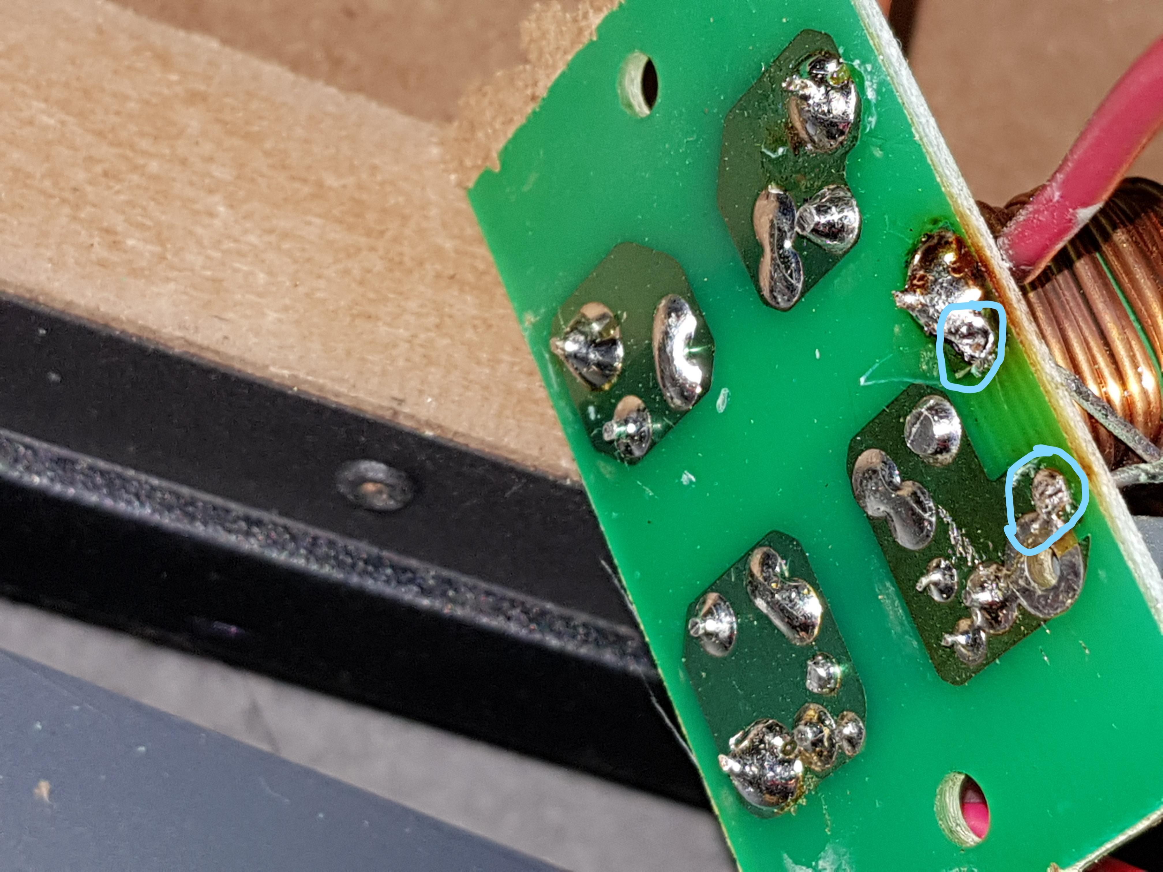

Du solltest mal ein Foto von der Rückseite der Platine schießen, hier kann man wenigstens den Stromlauf erkennen und mehr Rückschlüsse ziehen.
Abgesehen davon heißt es ja nicht das dieses Bauteil der Grund allen Übels ist, nur das es zu heiß wurde, was ganz andere Ursachen haben könnte.
Und ab hier halt ich mich schon wieder raus weil ich viel zu lange von der Materie weg bin.
Klingt nach einer Schutzschaltung, warum diese Ausgelöst hat wissen wir aber nicht. Wurde das System davor nicht hohen Belastungen aus gesetzt würde ich darauf tippen das eine andere Schaltung für den Ausfall verantwortlich ist.
Es handelt sich in der Tat um einen Thermistor, also einen Temperaturabhänigen Widerstand.
WTR10D050M der sollte passen
