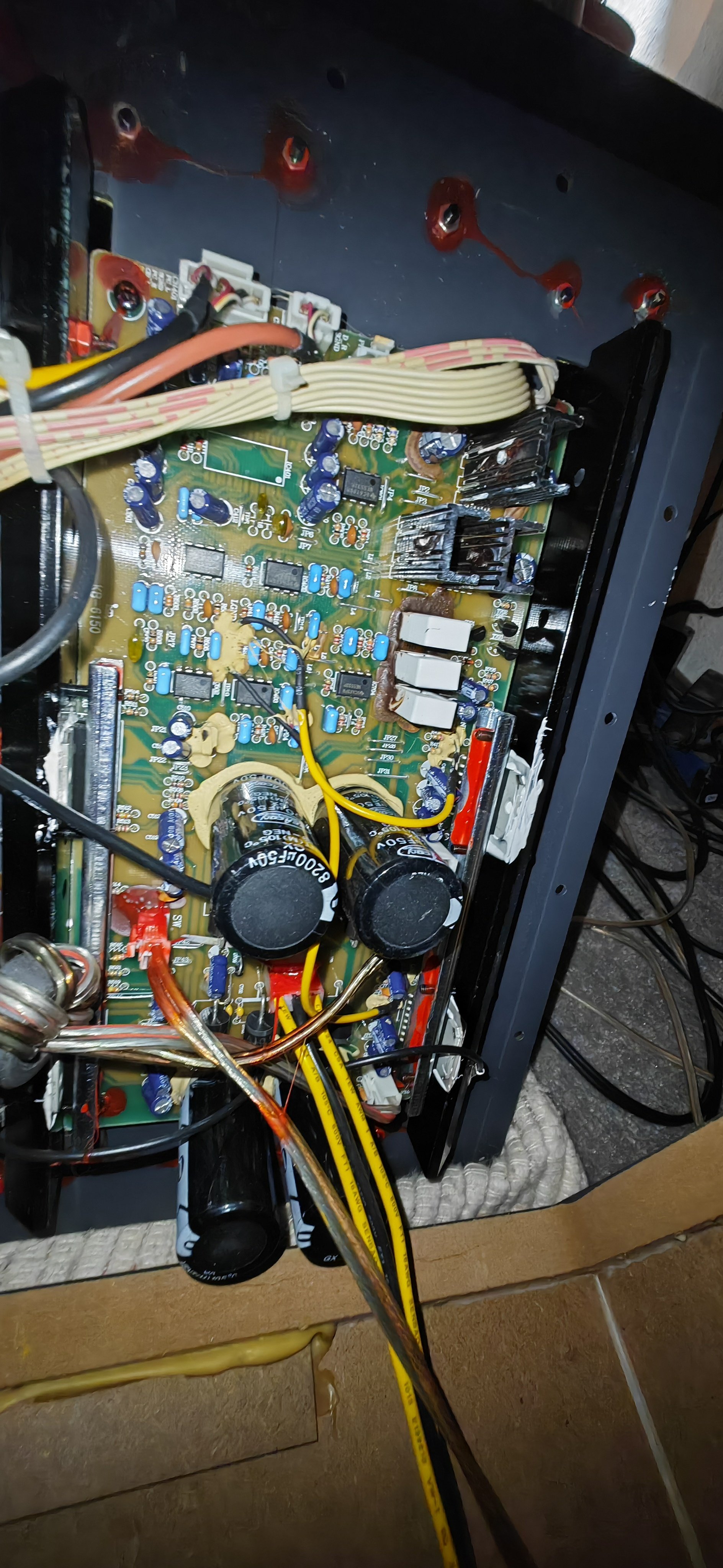

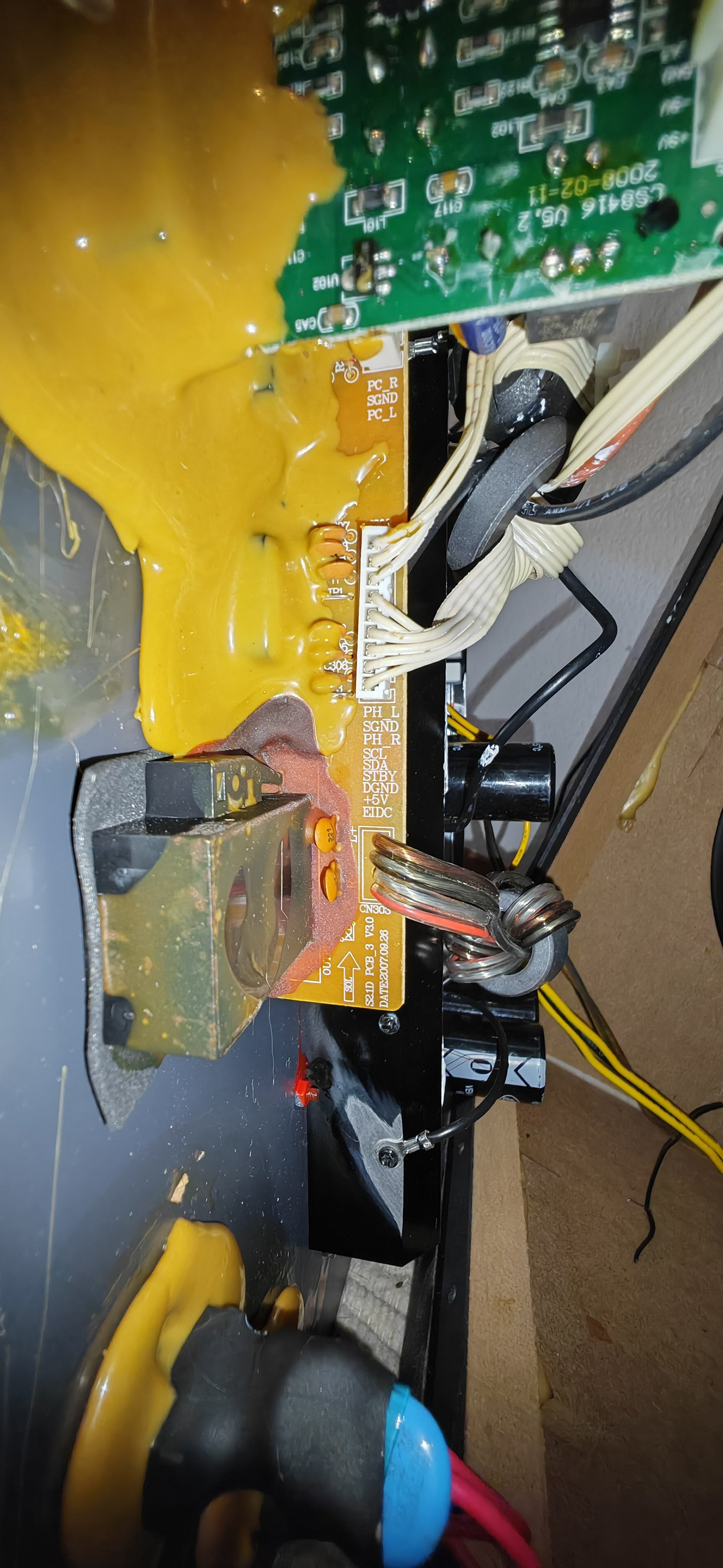

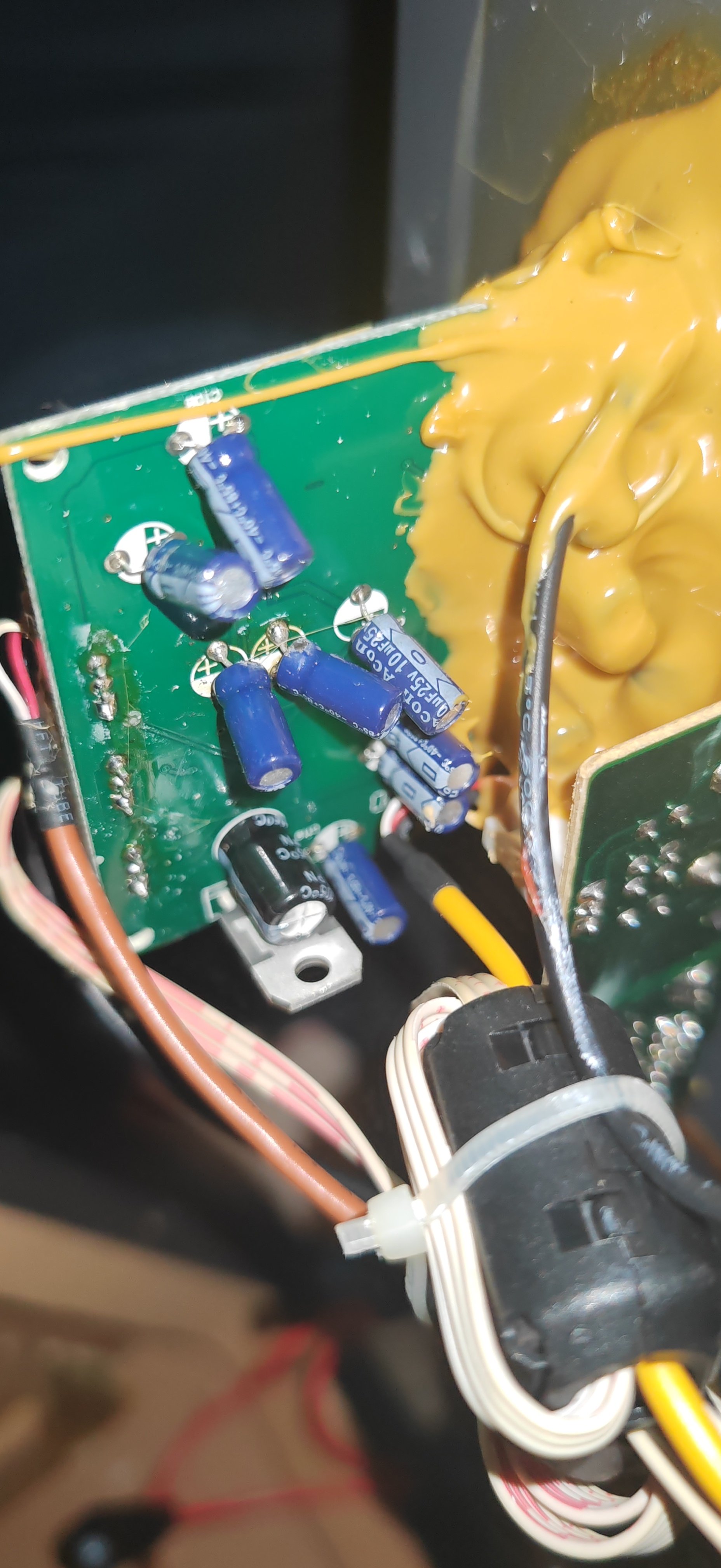

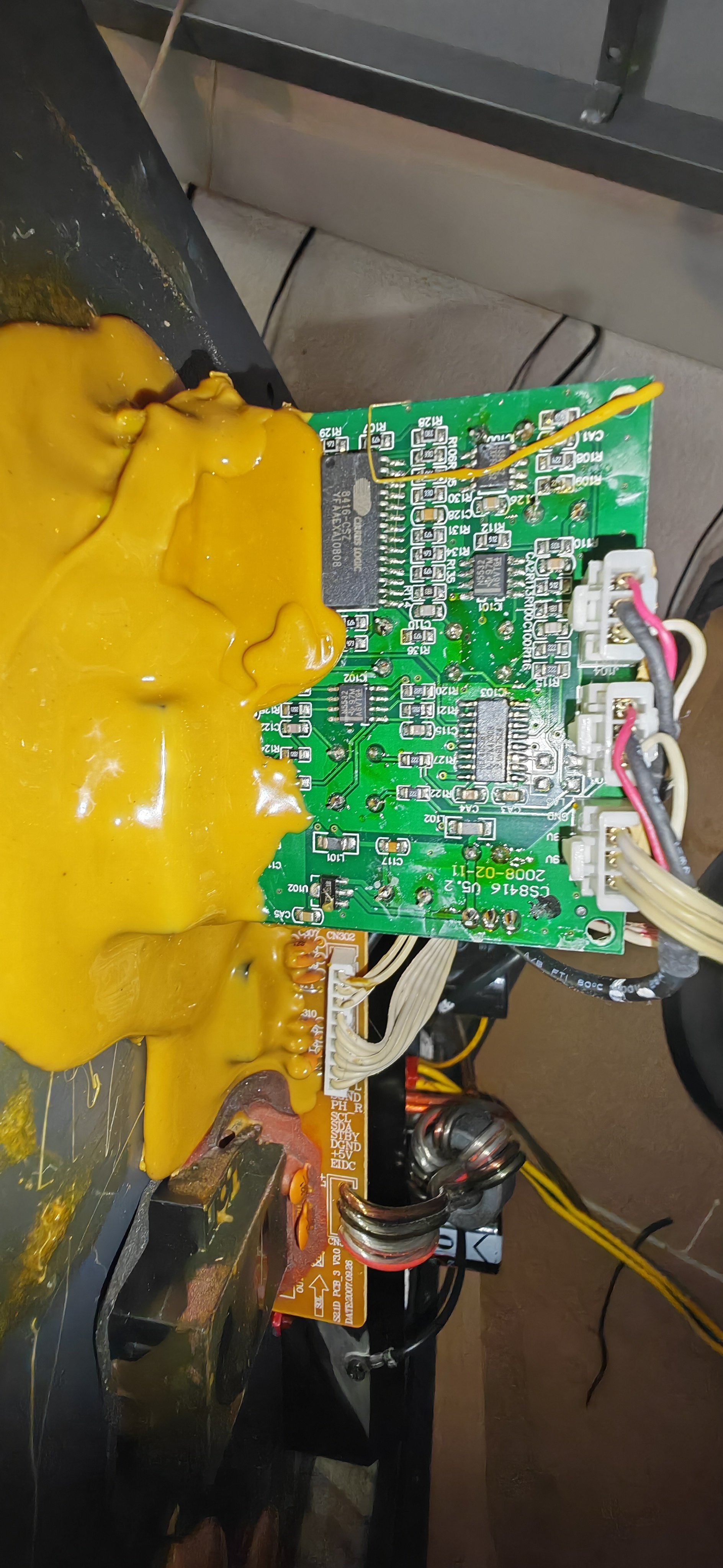

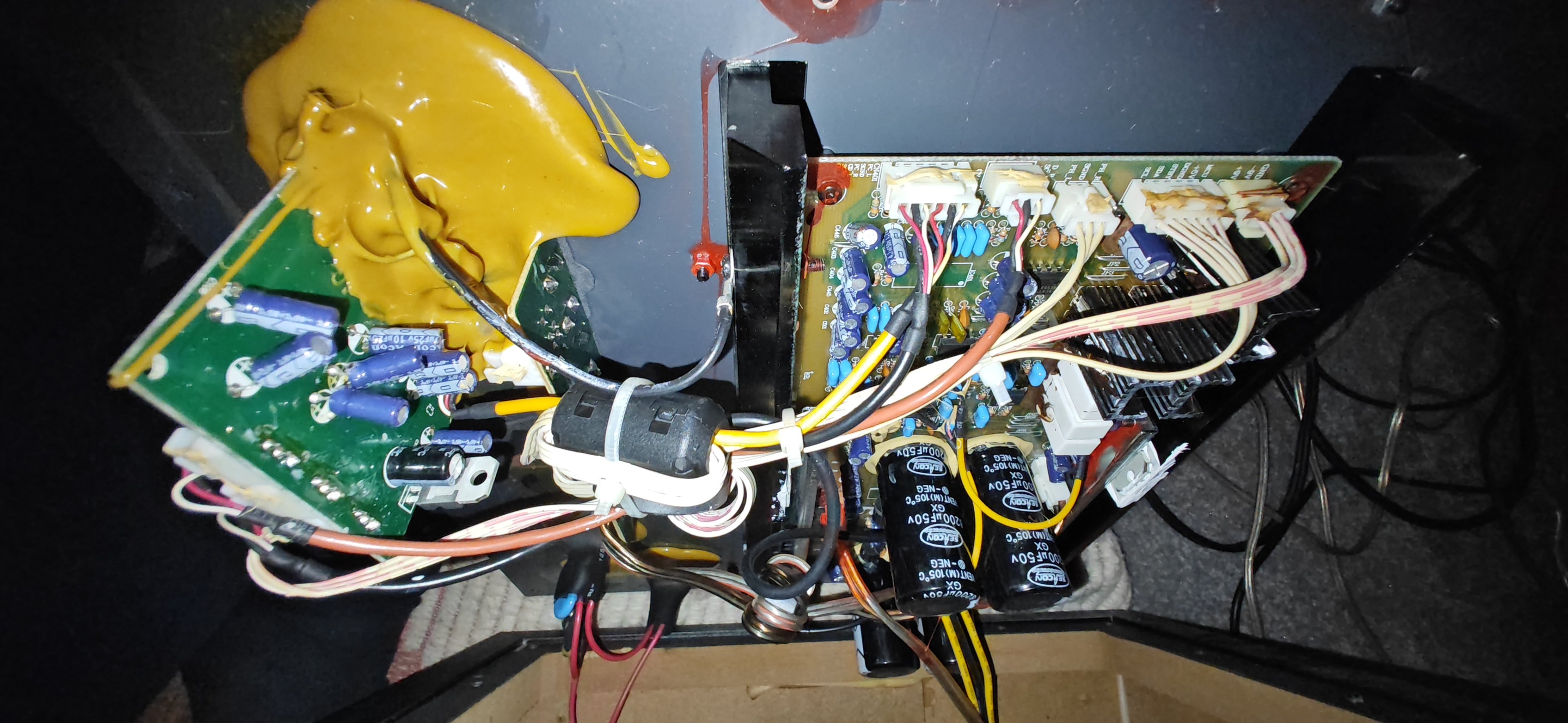

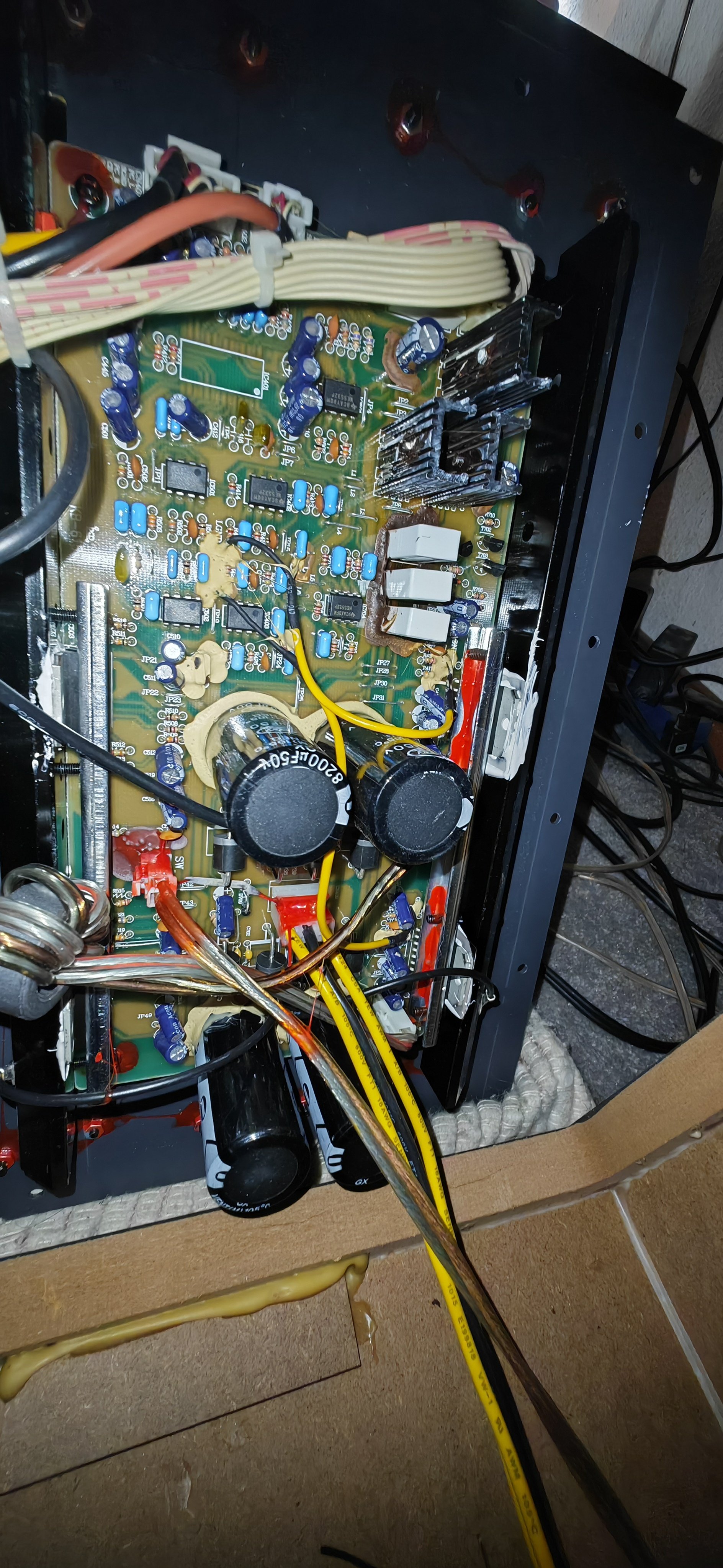

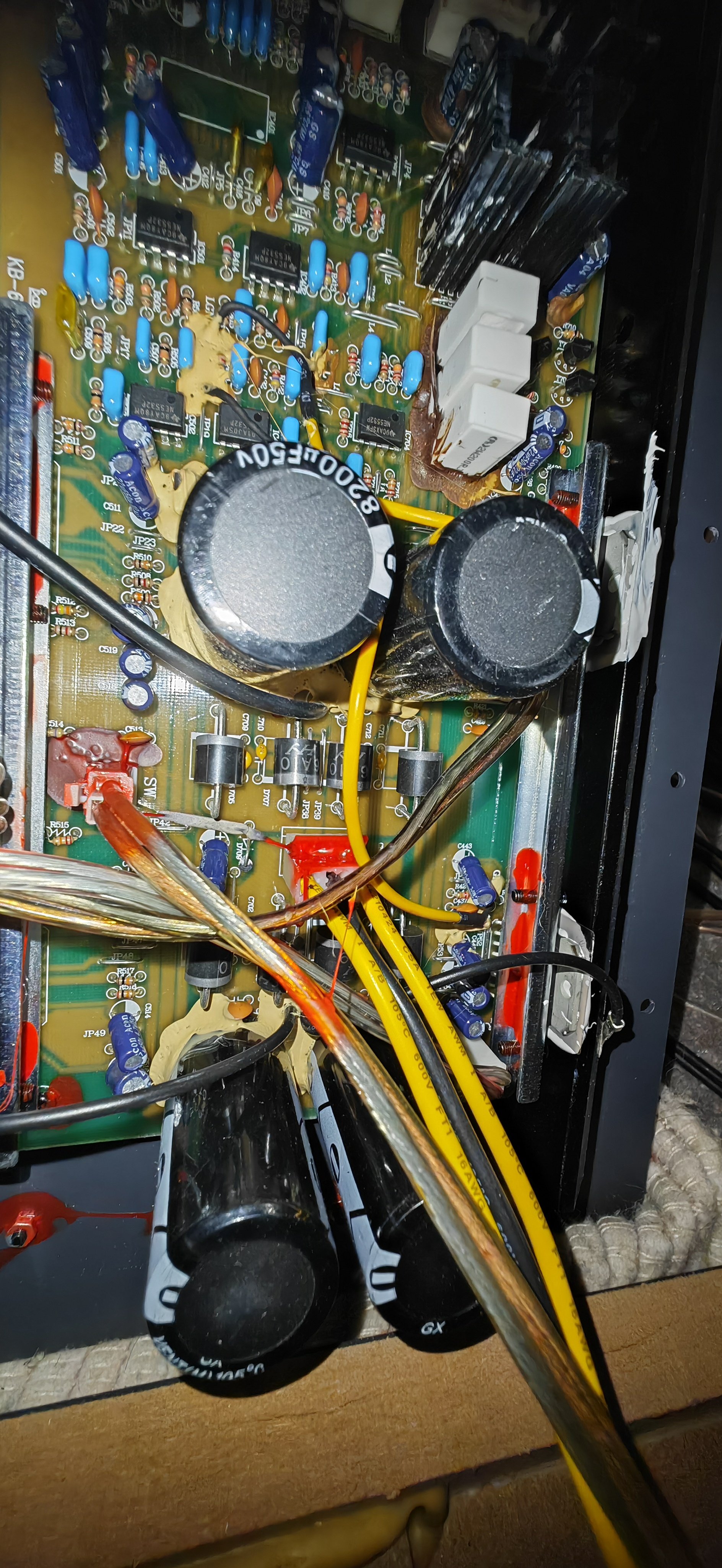

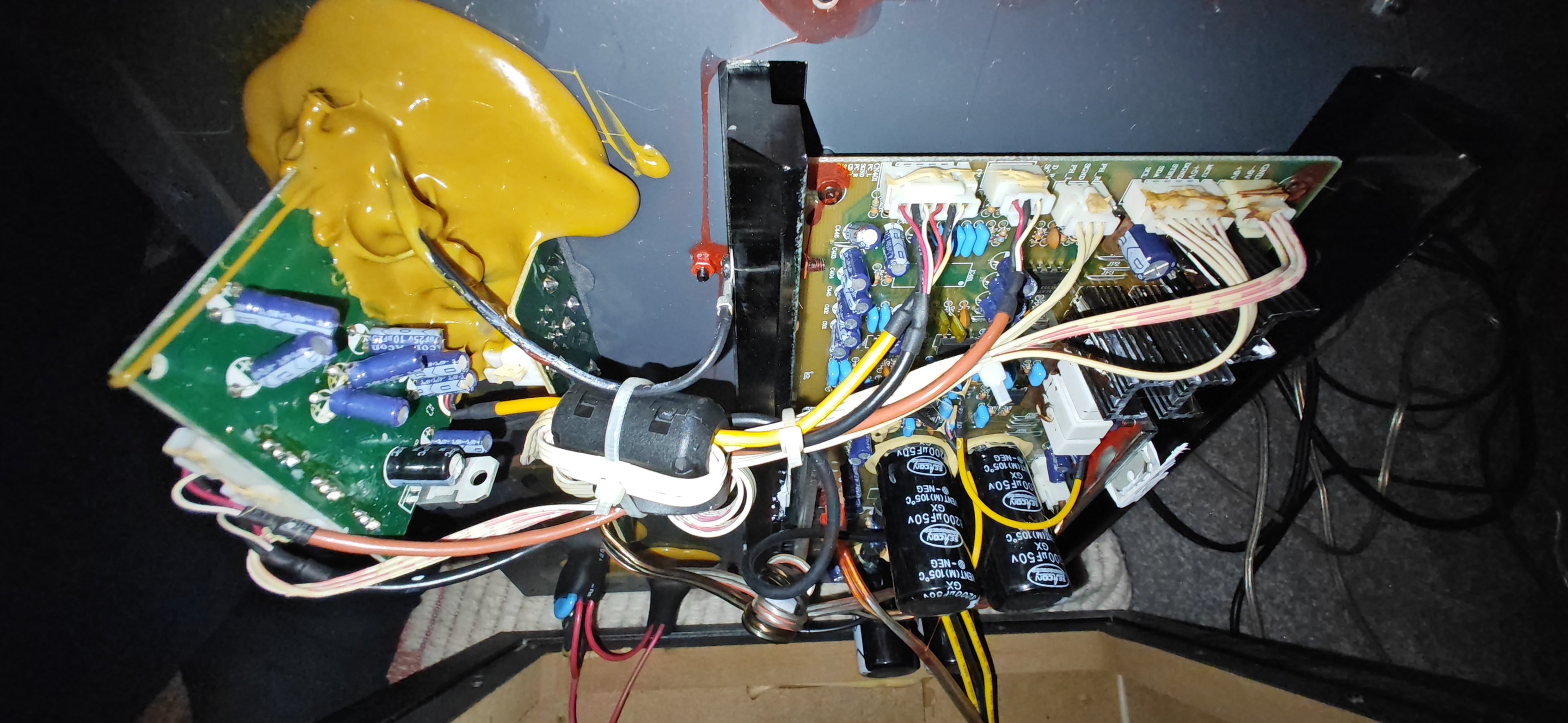

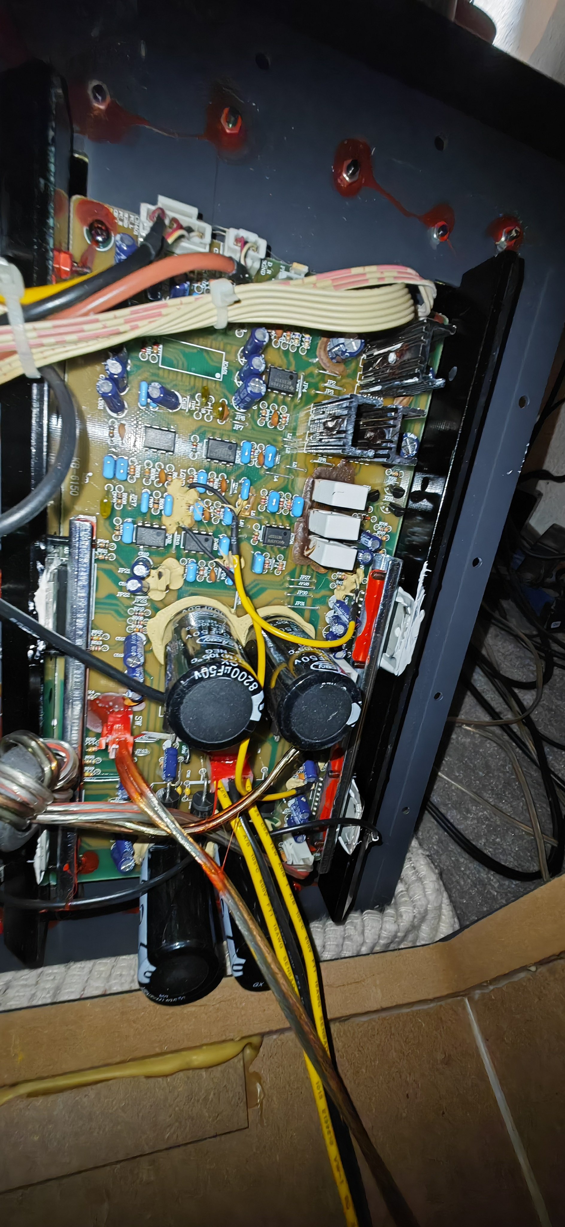

@FZG Okay habs nun doch hinbekommen. Aber irgendwie konnte ich nichts Besonderes erkennen. Es roch auch nicht eigenartig oder verbrannt etc.
Reaktionen: FZG

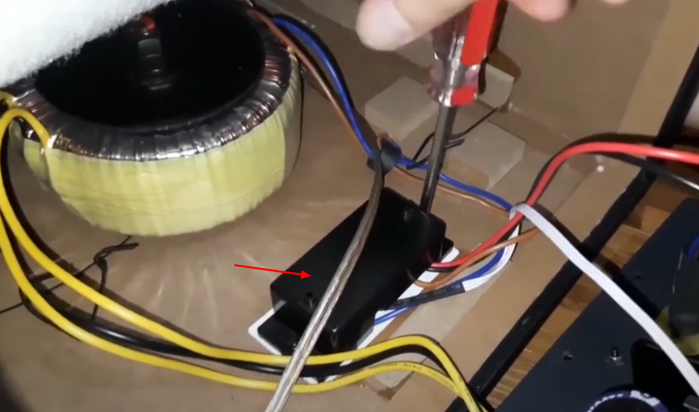

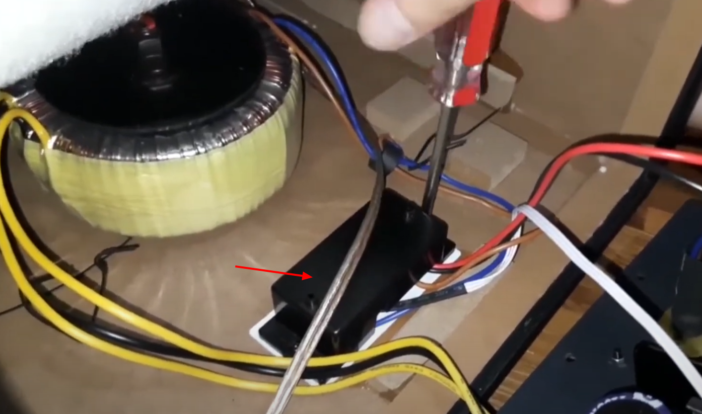

Das ist doch schonmal ein Fortschritt! Das einfachste ist zunächst immer, nach Kondensatoren zu suchen, die sich aufgebläht haben, also eine Wölbung auf der Oberseite entwickelt haben. Ich kann auf den Bildern aber erstmal nichts ganz offensichtliches in der Richtung erkennen. Es fehlt natürlich noch der Blick aufs Netzteil, das sitzt in dem kleinen schwarzen Plastikgehäuse. Hier bitte mit großer Vorsicht herangehen, es könnten noch hohe Spannungen in den Kondensatoren gespeichert sein. Wenn auch hier nichts offensichtliches zum Vorschein kommt, dann ist die Ferndiagnose leider an ihren Grenzen angelangt und man müsste mit dem Durchprüfen der Platine beginnen.
Reaktionen: Windell
