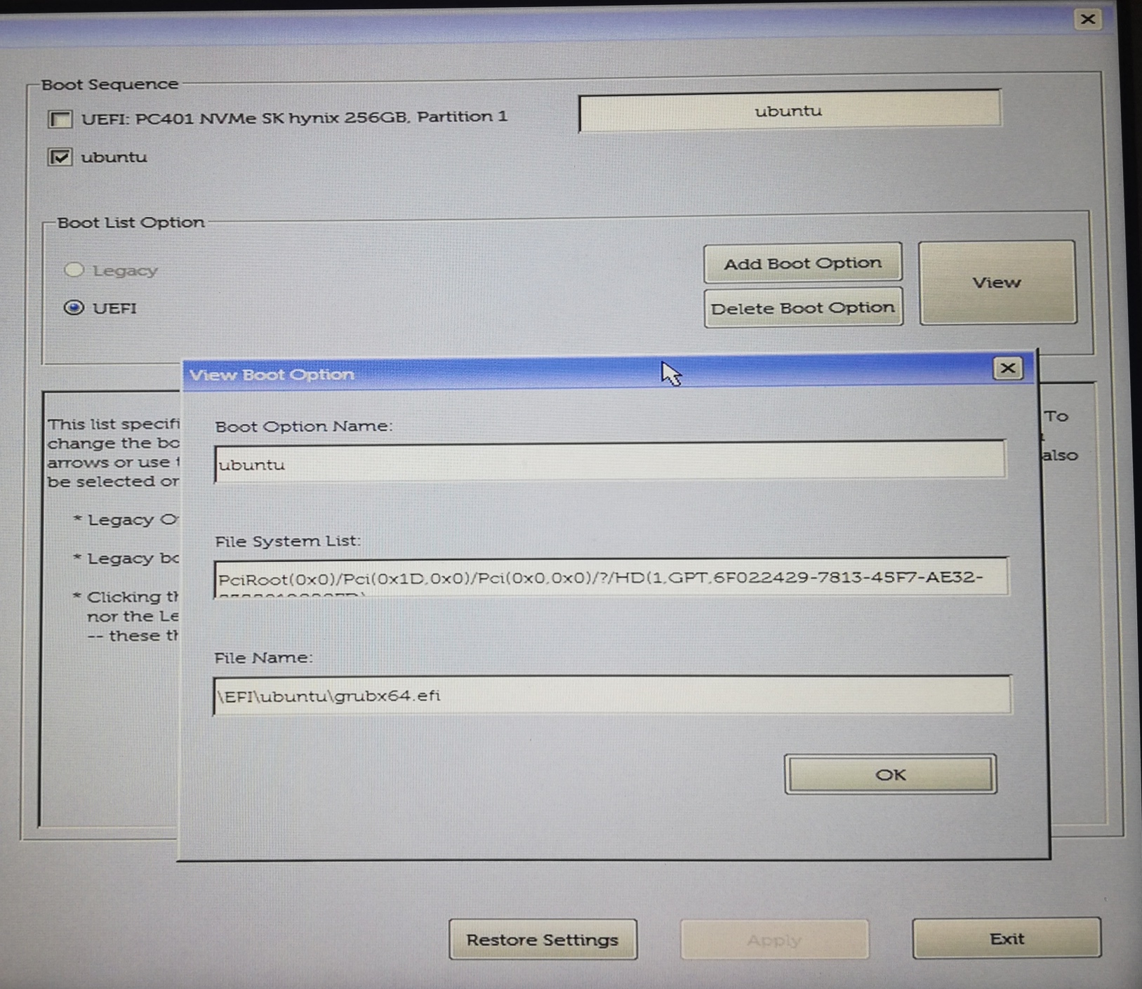

Leider fruchten die Änderungen nicht. Beim nächsten Reboot läuft der Timer trotzdem bei 30 s los. An der Modification Time der Dateien in /boot/efi/ sehe ich, dass dort zumindest durch die o.g. Commands Änderungen vorgenommen wurden. In den Boot-Optionen des BIOS habe ich das /boot/efi/EFI/ubuntu/grubx64.efi Image gewählt (habe allerdings auch schon andere ausprobiert -- mit dem gleichen Ergebnis).
