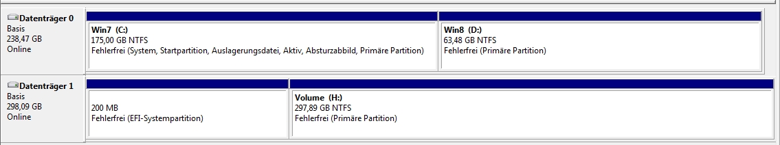

Hallo!
Kann die EFI Partition nicht löschen.
Hat jemand einen Geheimtip?

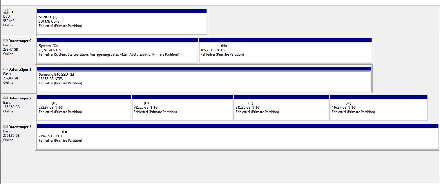

..... nämlich bei Deinen Windowsinstallationen die zweite Festplatte nicht abgestöpselt, sonst wäre sie jetzt auf Laufwerk 0
also die 320er ist eine ans system per sata angeschlossene hdd, die formatiert werden soll und in ein externes 2,5" usb3.0 case wandern soll. die 256gb ssd ist korrekt formatiert. um diese geht es nicht.
ich kann die efi partition nicht löschen, da er mir keine option dazu anzeigt "alles ausgegraut".
nun sind mir die 200mb nicht sooo wichtig, aber wenn ich die hdd ins externe case stecke, brauche ich die efi partition nicht. also was tun?

Moin!
Irgendwie fühle ich mich missverstanden.
Klartext:
Ich ssd. Darauf 2 ntfs partitionen mit win 7 und win 8.
Neue gebrauchte 2,5" hdd gekauft. Ursprünglich im macbook pro verbaut. Gebraucht im forum gekauft. Zweck: diese soll in 2,5" usb3 gehäuse kommen. Datensicherung und verweilen im schrank.
Hdd trifft ein. Schliesse an und finde vor: efi partition 200mb, 2 andere partitionen, die gelöscht werden. Zweck: gesamte hdd soll formatiert werden. Problem (hier setzt der 1. post wieder an!): efi partition lässt sich net löschen.
In aller Kürze: Es lebe das Kommandozeilentool diskpart, mit dem das machbar ist. :D
