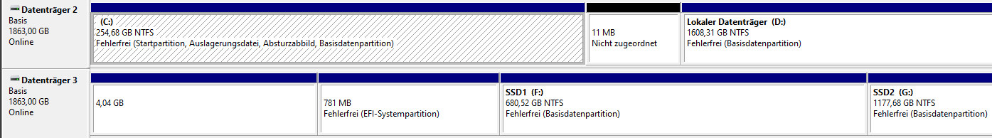

Allerdings habe ich noch eine Alt-Win10 Installation drauf und bin gerade verwirrt. Die Alt-Installation wollte ich jedenfalls löschen bzw. Partition formatieren, um für Linux Platz zu machen. Nun sind eben ein paar Ungereimtheiten: C und D sind meine schnellste NVME aktuell und bewusst habe ich vor etwas über 2 Jahren eine frische Win10 drauf gemacht, als die Platte neu war.
Die Altinstallation (mit anderem Mainboard usw.) habe ich dann auf F: gelassen und seitdem nicht mehr von gebootet bzw. es gab meiner Erinnerung nach auch nie die Frage nach ob ich von einer anderen Win-Installation booten wollte.
C: wird klar als Startpartition ausgewiesen, aber müsste ich nicht auf dem 2. Datenträger auch eine efi-Partition haben, die allerdings auf Datenträger 3 ist? C: ist logischerweise auch auf dem Board in M2_1 und F+G im glaube ich 2. oder 3. Slot.

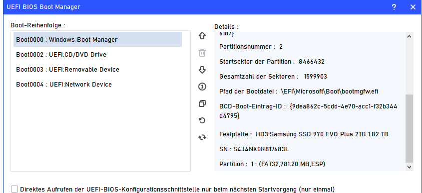

Komischerweise kann ich mir in Aomei im Bootmanager anzeigen lassen, das an 1. Stelle eben F: steht (Datenträger 3)

Müsste ich nicht auf Datenträger 2 auch eine EFI-Partition haben?

Update: habe mal eben mit Shift Neugestartet und ja, ich habe noch eine Windows Installation in der Liste auf Volumen 10. Aktuell ist Volumen 2 an oberer Stelle.
Verstehe ich das richtig, das bei der letzten Win Installation vor ~2 Jahren kein neuer Boot-Sektor angelegt wurde und stattdessen der alte weiterverwendet wurde? Kann ich die EFI-Partition also einfach lassen und F: normal formatieren, samt alter Installation?
Nein. EFI-Paritionen sind gewissermaßen vom Betriebssystem unabhängig. Jedes EFI-kompatible OS trägt dort seinen Bootloader ein. Wenn du bspw. 3 Windows- und 2 Linux-Installationen hast (und angenommen die EFI-Partition ist auch groß genug dafür), dann können alle dort ihren Eintrag hinterlassen und du kann im Boot-Menü zwischen allen auswählen. Ja, das BIOS bzw. UEFI kann diese Partition auch lesen und ein OS davon als Standard laden.
Nein. Siehe oben.

Was ist daran konfus, wenn du drauf antworten hast? Wie du siehst, habe ich offenbar damals keine neue EFI-Partition bei der Neuinstallation auf der neuen Platten installiert bekommen, was ja normal automatisch passieren sollte. Ich hätte wohl die andere Platte erst rausbauen müssen.
Mir war bis dato nicht klar, das die EFI unabhängig der OS's existieren kann, auch auf unterschiedlichen Datenträgern - einfach aus dem Grund, weil ich normalerweise nie eine 2. Installation drauf hatte bzw. auch nicht so viele Datenträger wie heute.
Aber konkret: die Windowsinstallation auf F: dürfte ja löschbar sein und Windows von C: normal booten, solange ich eben die EFI Partition nicht lösche, korrekt?
Eine komplett neue EFI-Partition wird bei der Installation von Windows halt nur dann automatisch erstellt, wenn auf keinem der angeschlossenen Laufwerke eine entsprechende Partition existiert. Ansonsten wird der Bootloader bei der Installation einfach auf einer vorhandenen EFI-Partition eingerichtet, was so auch beabsichtigt ist.

Habe mir mal EasyBCD angeschaut, da steht auch klar im Bootloader drinne, das aktuell von C gestartet wird und der 2. Eintrag (Win10 alt) ist eben noch auf F, also das passt alles, selbst wenn ich jetzt F formatiere. Sollte alles managebar sein, wenn ich auf dem Datenträger mit der aktuellen Systempartition eine neue EFI erstelle und die Einträge korrekt schreibe. Backup natürlich inklusive.

Das "Schwarze Loch" hinter der C-Partition ist zwar keine unheilvolle Datensenke, könnte aber mit einem Dreizeiler geschlossen werden.
Disks der Samsung 970 EVO PLUS Serie haben ein sicherheitsrelevantes Firmware Update. Jemals überprüft?
Die 4,4 GB Partition auf Disk 3 ist wahrscheinlich auch überflüssig, da sie ja nicht genutzt wird.
@Pentagon die 11MB sind irgendwie beim Vergrößern von C übrig geblieben, war mir nur noch keine Änderung wert.

Klar ist die überflüssig, weil vom alten System, aber war mir auch noch keine Änderung wert,
