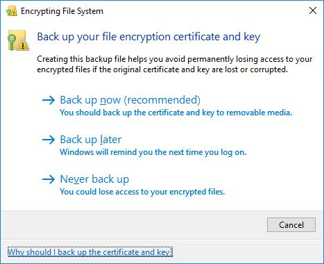

Mal etwas gehässig:
Windows zeigt dir auch nen großen Tooltip und nen extra Dialog zum Backuppen des Keys bei der initialen Verwendung von EFS:
Weiterhin war das ein "Riesenthema" als die Option zum Backup in der Cloud hinzugefügt wurde und sich "jeder" drüber beschwert hat und NSA-Gefasel wieder mal Einzug erhielt und bla bla...
Aber siehst ja was passiert, wenn man es ignoriert. ;)
