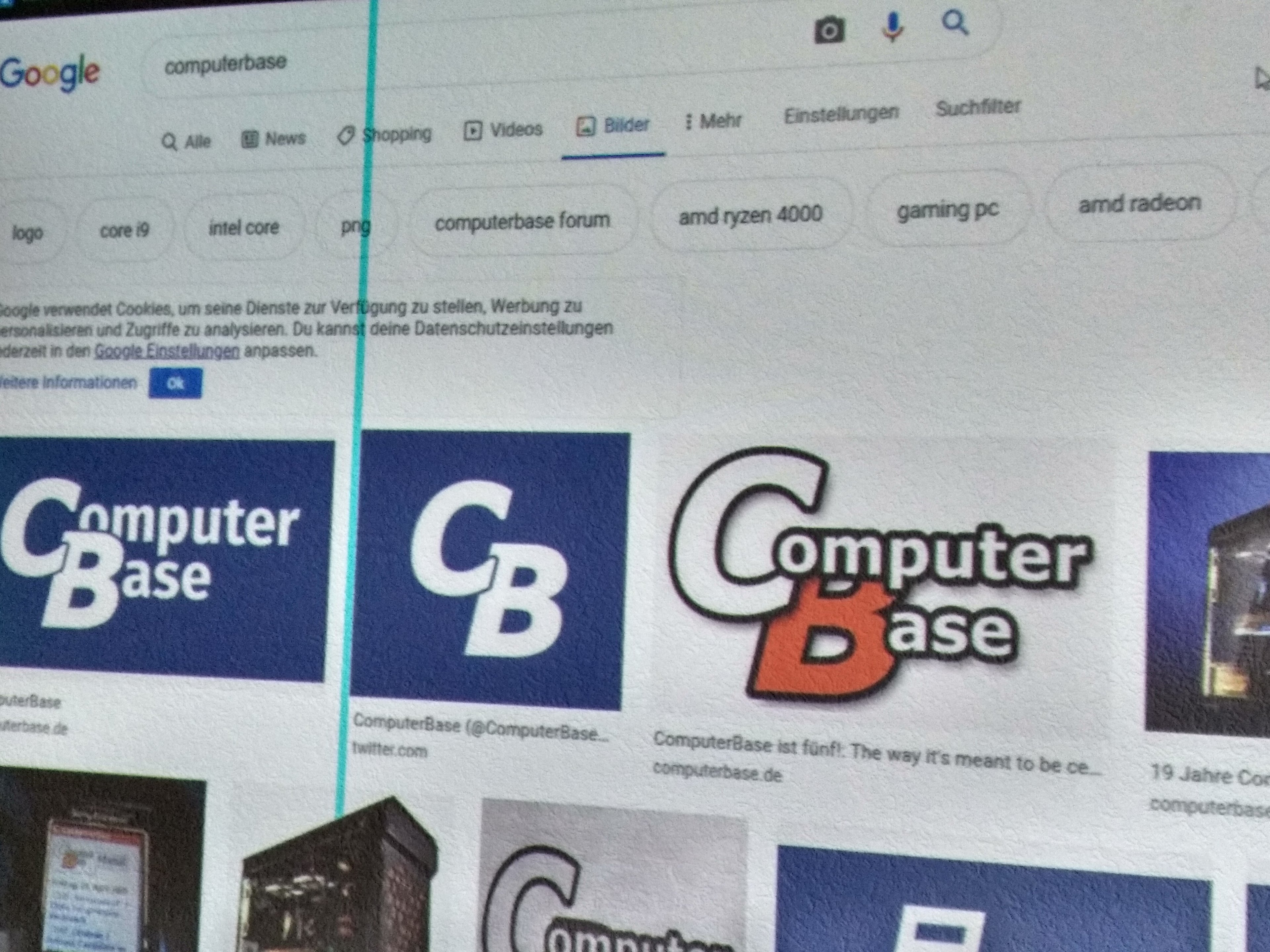

ich habe bei meinem EH-TW5900 LCD immer häufiger einen vertikalen Streifen im Beamerbild (siehe Anhang). Die Lampe habe ich getauscht, die ist jetzt neu, ebenso auch ein anderes Kabel getestet und die Zuspielerquelle gewechselt. Leider ist das dem Streifen total egal, er ist immer noch da. Bleibt mir da nur noch der Tausch des LCD Panels oder wüsstet ihr noch eine andere Möglichkeit?

Man könnte versuchen, etwas am Flachbandkabel zwischen Platine und LCD zu wackeln (ich vermute mal, dass beide mit Flachbandkabel verbunden sind, habe auf die Schnelle keine Bilder gefunden). Wenn das nix bringt, ist es wohl ein defekt vom LCD.
