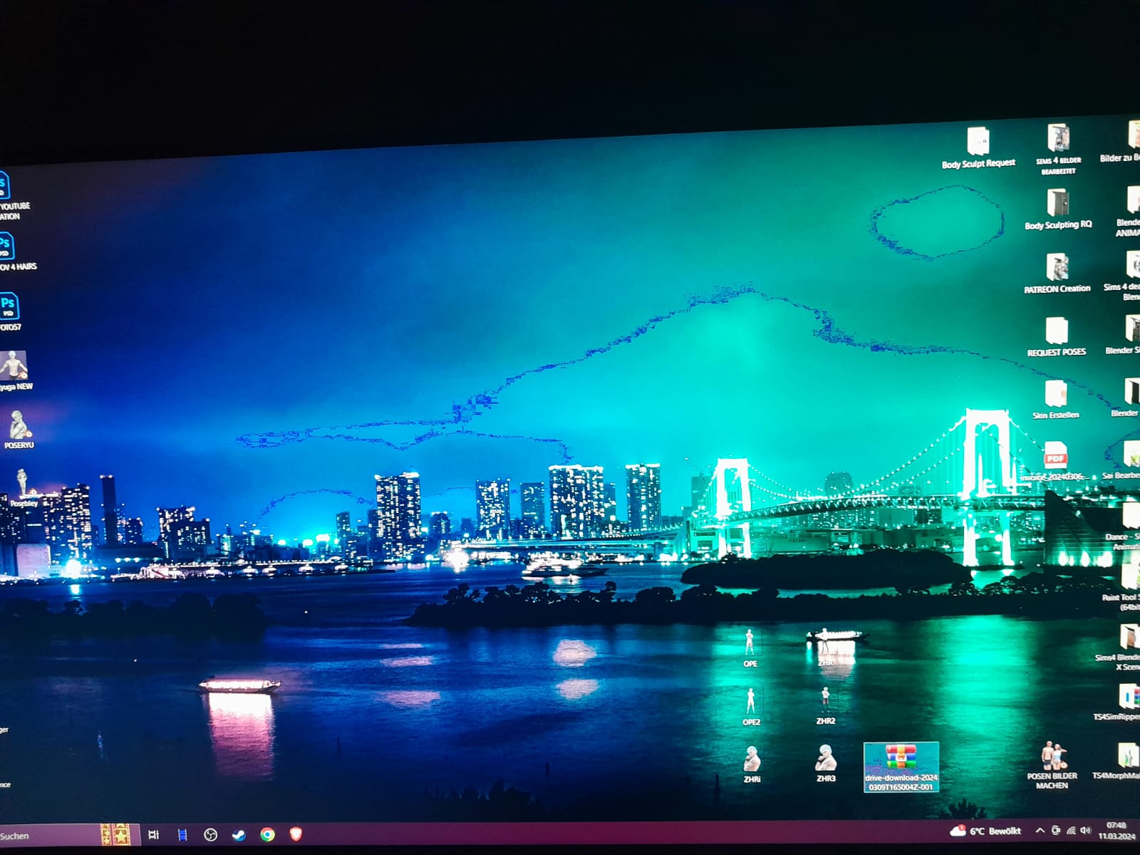

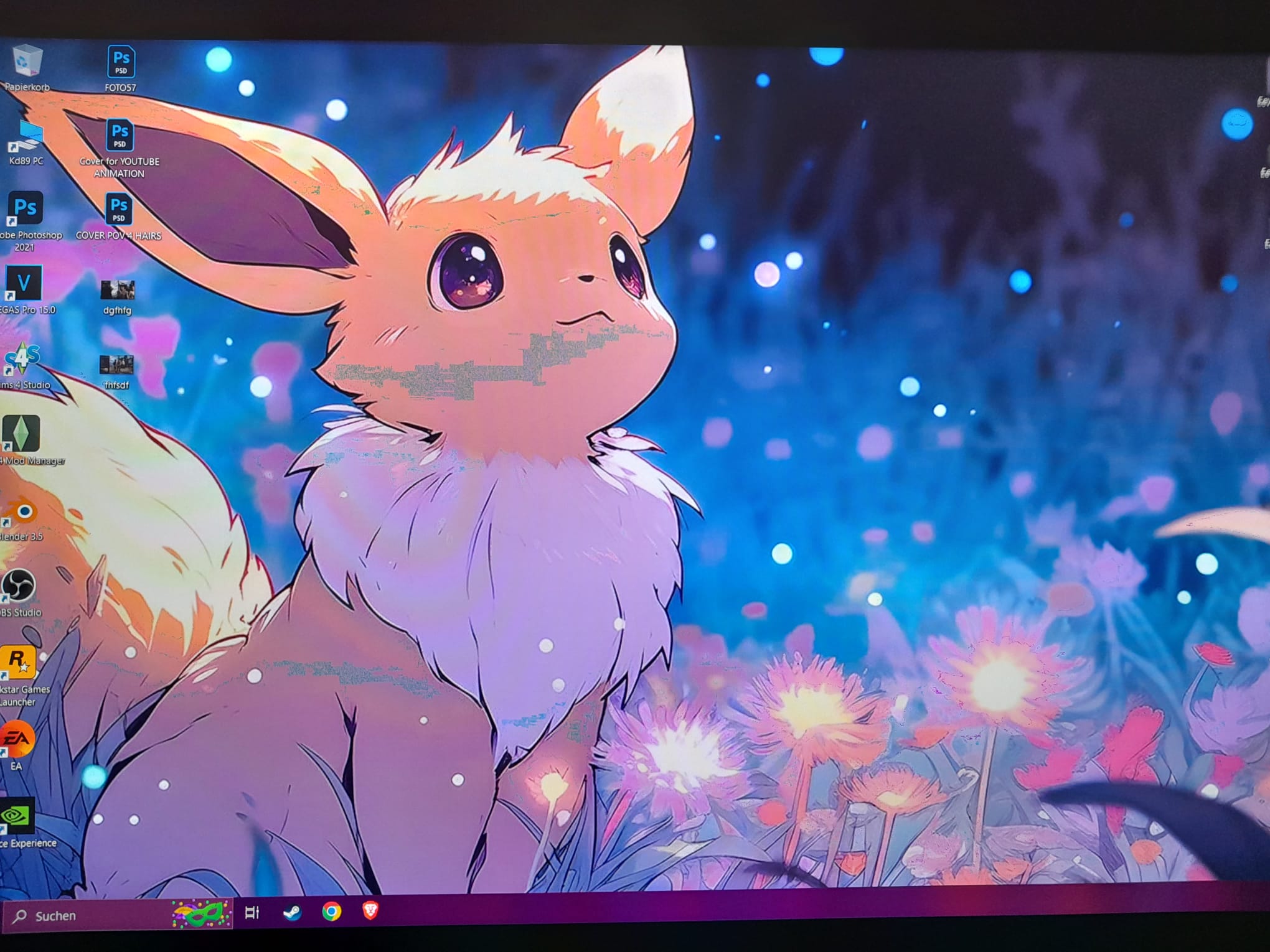

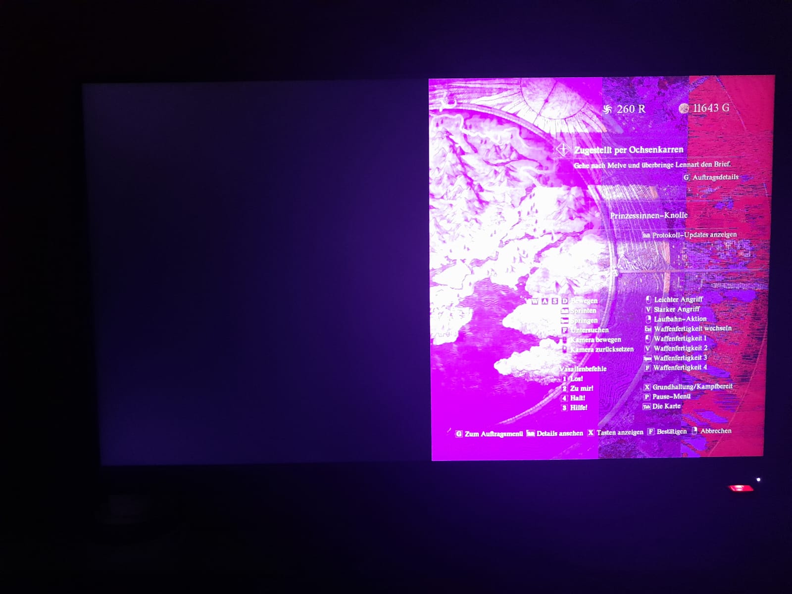

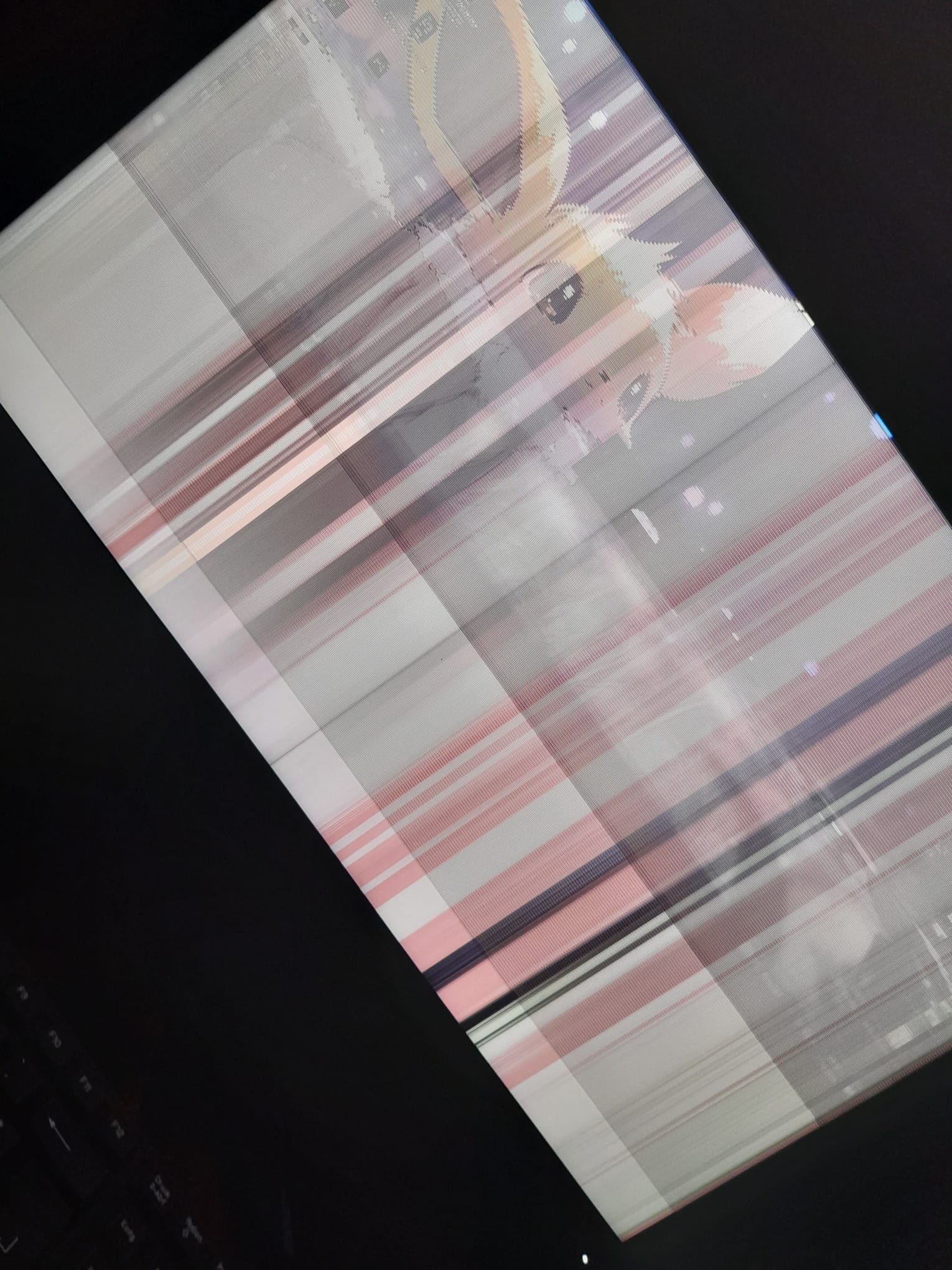

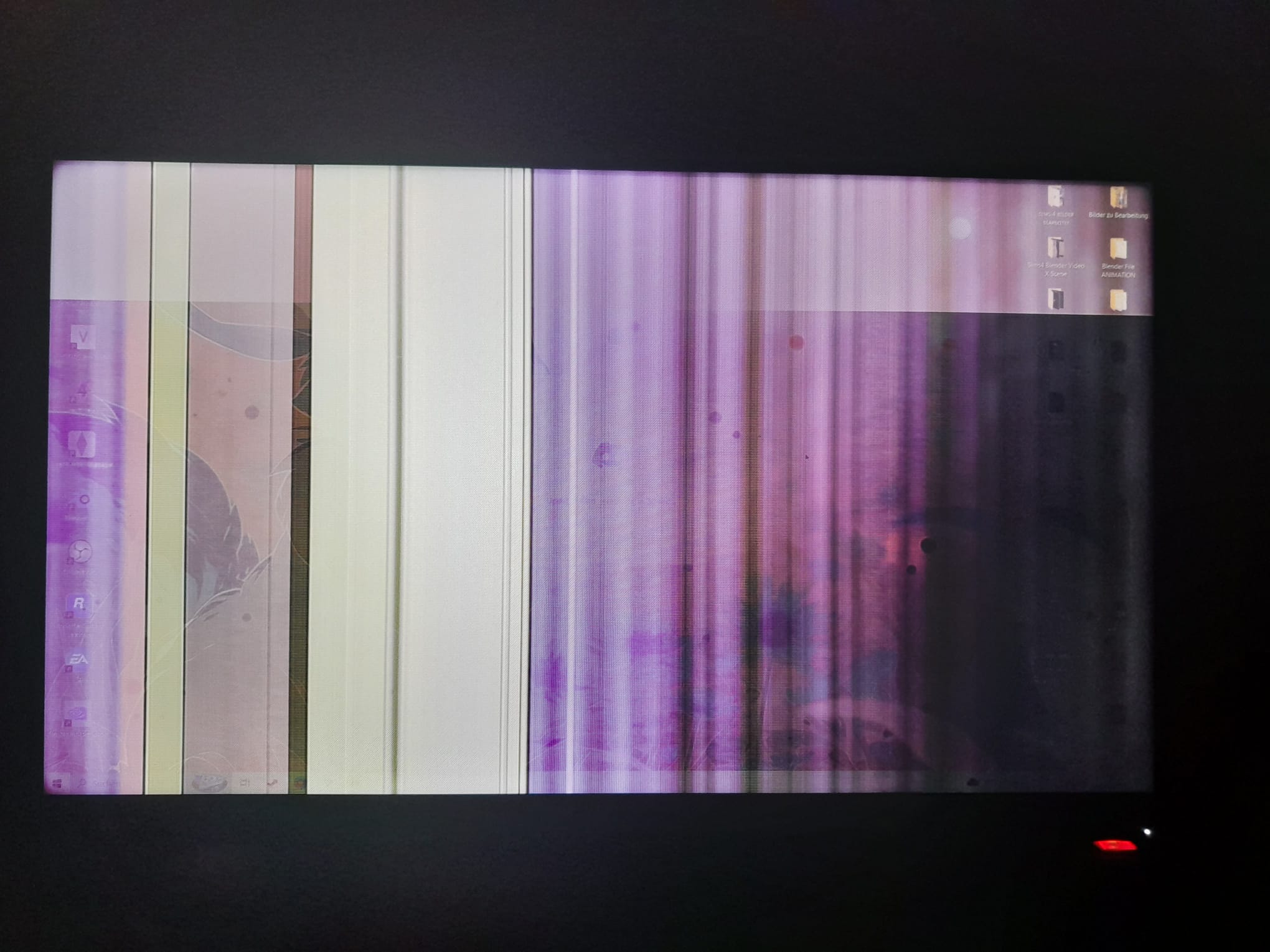

Hey ihr lieben! Ich habe eine Quest für euch wenn man das so nenne kann.​
Ich habe diese Vertikale Streifen auf dem Desktop, immer mal wieder also kommplett Random . Aber auch andere Fehler (Wie ich es nenne ein Schimmer übern Desktop) Es trat mit meinem alten Monitor ein paar mal auf, darum habe ich mir einen neuen Monitor gekauft. Aber auch damit kam der Fehler und auch der Schimmer. Darum habe ich mir eine neue Grafikkarte gekauft, eine; die ich eh haben wollte (NVIDIA GeForce RTX 4060 Ti) meine alte war eine NVIDIA RTX 2070 super. ABER das selbe spiele der Felher ist immer noch da auch der Schimmer. 😯
Es passiert auch das wenn der Fehler auftritt, und ich etwas zu lange warte das und dann mein Pc runterfahre und wieder an mache, immer noch etwas zu sehen ist auf dem Monitor als wäre es "reingebrannt" oder so... es geht erst nach einiger zeit weg: Passiert auch nicht immer, nur hin und wieder.
Dann hatte ich nase voll und habe meinen Pc zu einem Shop hier in der nähe gebracht, einen Pc Reparatur IT Servies. Die sagten Vilt Mainboard oder Netzteil, mein Pc war eine Woche da, aber der Fehler kam bei ihenen nicht vor. Aber ich wolte was tun also haben wir das Mainborad getauscht, eines neues aber das selbe model was ich hatte ein (MSI B450) Im Video was ich mit geschickt habe, sieht man einen Felher der sogar neu kam als das MainBoard neu gemacht wurde. Der trat bislang aber nur einmal auf. Die ersten beiden Bilder und das mit Evoli als Hintergrund war noch mit meine alten Hardware und Monitor, die anderen Bilder und Video mit neuer Hardware und Monitor.

Ehm Überschrift? Nun das hier ist mein erstes mal das ich in einem Fourm schreibe ich kenne mich nicht aus, also wenn ich fehler mache tut es mir leid, aber ich bin echt verzweifelt o.o
Die beschreibungen habe ich doch angegeben also was für ein Mainboard und Grafikkarte ich gekauft hatte und die alten. Mainboard ist ein (MSI B450) ich habe einfach mein altes Model neue gekauft und einbauen lassen. Grafikkarte neue NVIDIA GeForce RTX 4060 Ti) - Grafkikart alt NVIDIA RTX 2070 super.
Nun ich weiß nicht ich habe noch nicht versucht einen Screenshot zu machen als der fehler da war, kann ich aber auch mal machen, wenn er wieder kommt.
