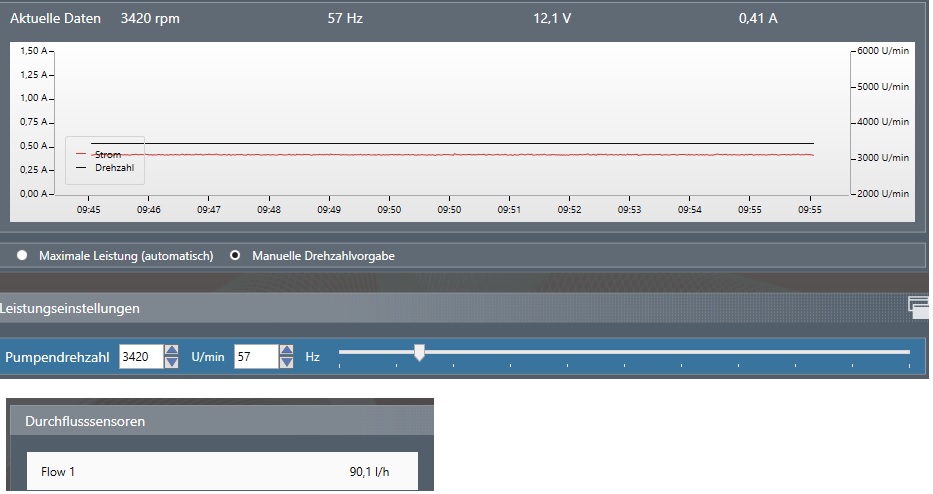

Hier mal ein Praxiswert für dich, verbaut ist die Aquastream:
Phobya Supernova 1260 Radiator, 240er Radiator, AGB, GPU Fullcoverkühler ekwb, CPU Kühler cuplex kryos, Durchflusssensor und ein Temperatursensor.
Nur gerade Fittings, bis auf 2x 90° Winkel (Hatte vorher wesentlich mehr 90° Winkel verbaut und dadurch ca. 10-15L weniger Durchfluss)
Hoffe das hilft dir, also bei der Einstellung höre ich die Pumpe soweit nicht, nur wenn ich das Ohr ans Gehäuse drücke.
