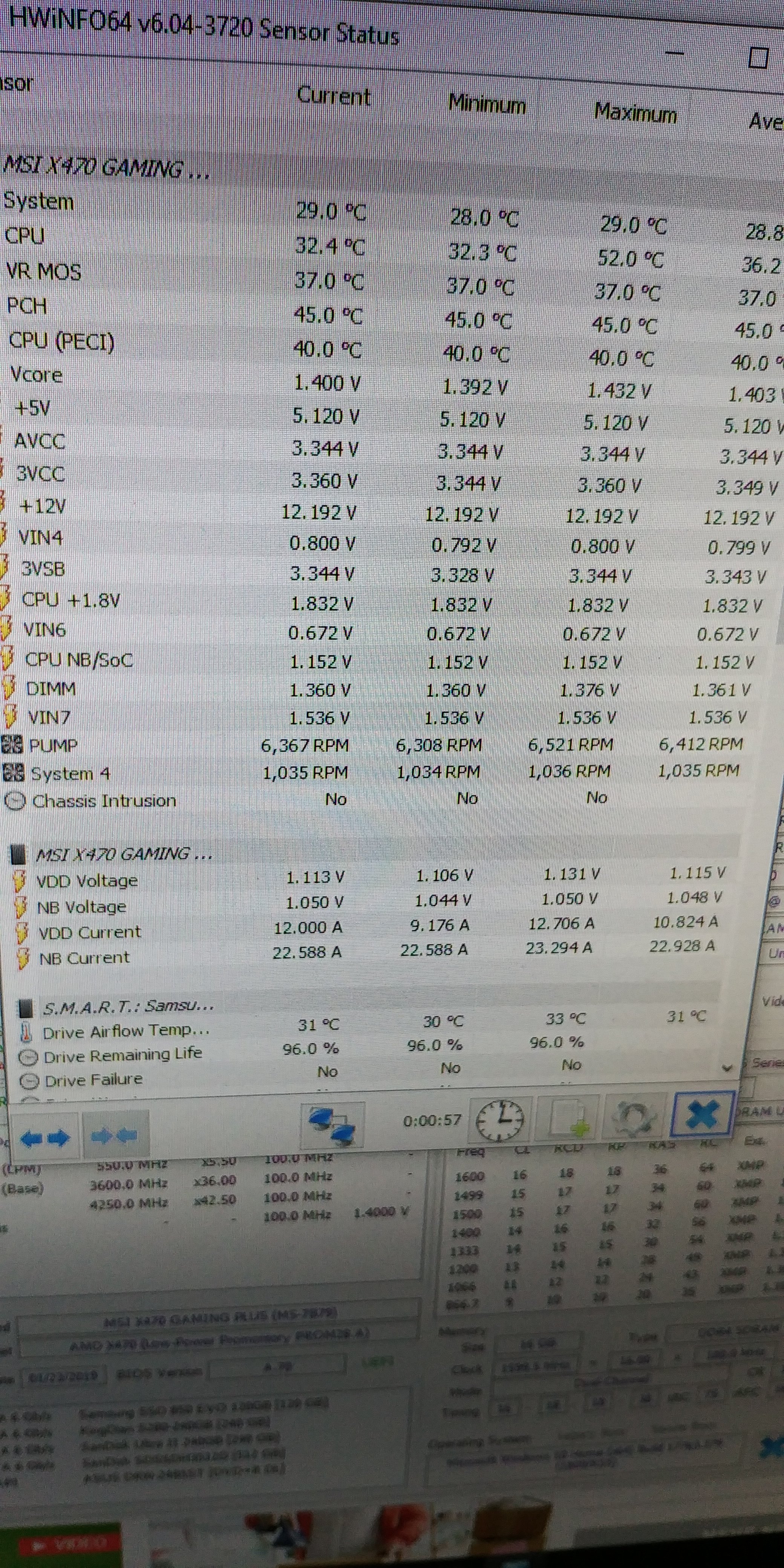

Ja die Pumpe ist mit 3 Pin am Mainboard angeschlossen, bei "Pump Fan".
Ich hoffe dies ist richtig.....
Wenn über 6000rpm stimmen, ist das nicht gerade eine niedrige Drehzahl.
