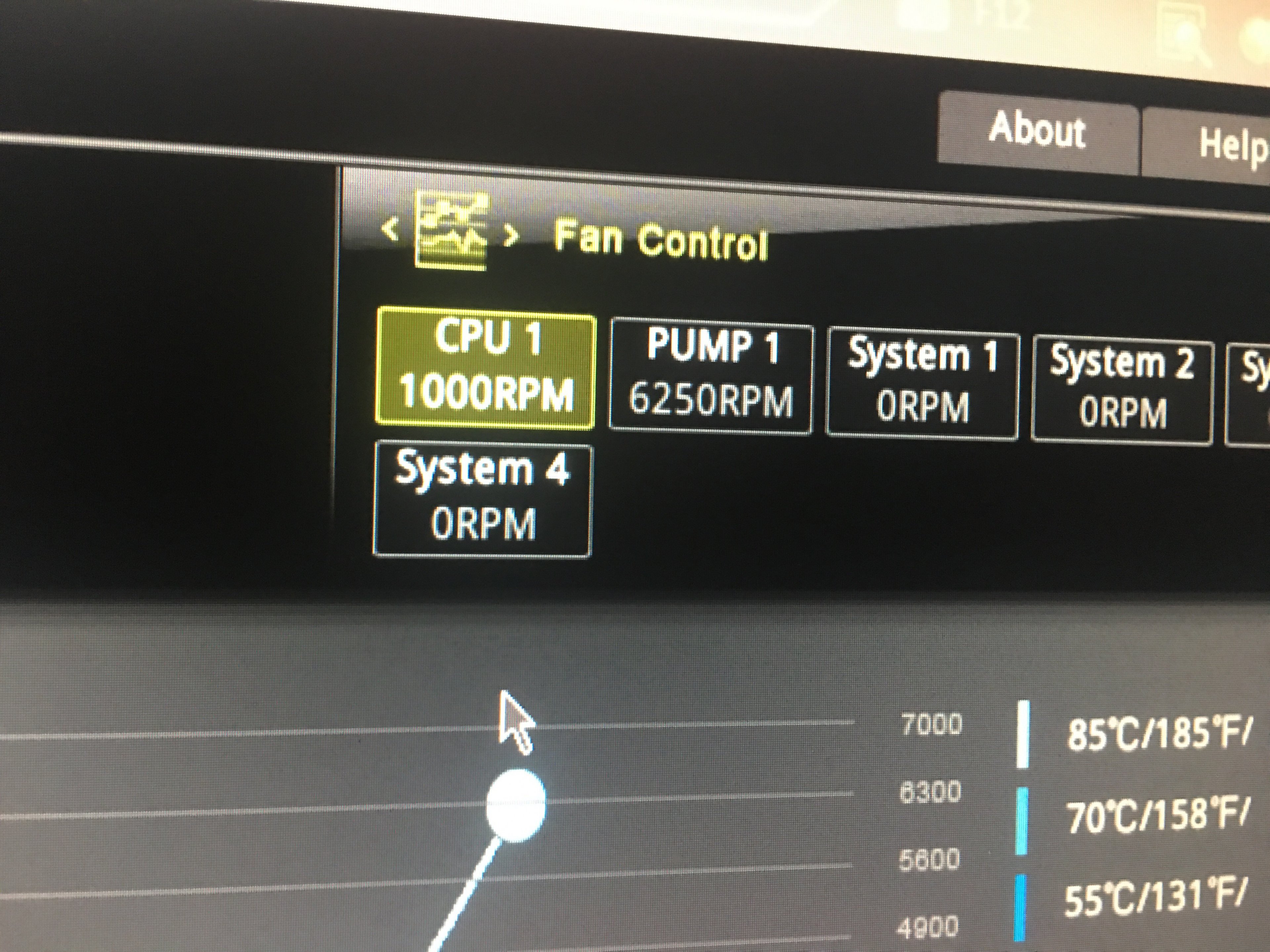

Du schreibst links oben... Da gibts nix. Meinst du rechts oben?
Dann ist im Bios die Pump_1 die richtige Drehzahl. 6250 U/min ist auch die maximale Drehzahl der Pumpe bei 12V. Mehr geht nicht.
Also liegt das Problem wo anders.
