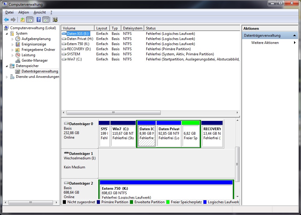

Ich habe eine externe 2,5" SATA-Festplatte, auf der ich eigene Daten und BackUps verwahre. Neben dem Notebook, mit dem ich hauptsächlich arbeite, habe ich noch einen Zweitrechner, an dem ab und zu jemand aus der Familie surft.

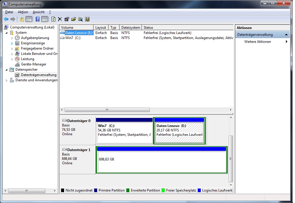

Am Notebook wird die HDD immer und ausnahmslos erkannt (Bild1), jedoch am Zweitrechner ertönt beim Anschließen nur ein kurzer Sound, sie ist aber auch nach längerer Wartezeit nicht im Arbeitsplatz/Explorer zu sehen. Auch die übliche Prüf-Routine, die immer bei externen Laufwerken angezeigt wird, fehlt. In der Computer-Verwaltung/Datenträger-Verwaltung wird sie zwar gelistet, aber ohne Laufwerksbuchstaben und ohne Bezeichnung (die auf dem Notebook immer zu sehen ist- Bild 2)
Eigenartigerweise wird sie von meinem BackUp-Programm (Acronis True Image 2013) auch auf dem Zweitrechner beim Erstellen eines BackUps mit Bezeichnung und Laufwerksbuchstabe erkannt und ich kann sowohl BackUps erstellen als auch zurücksichern.
Was kann ich machen, dass die Festplatte, die offenbar in Ordnung ist, an dem zweiten Rechner richtig erkannt wird? Alle Hardware-Treiber sind aktuell, mit anderen USB-Geräte gibt es keine Probleme.
Auf dem Notebook ist Win7 Home Premium, auf dem PC (beide Rechner mit Dual Core und je 3 GB RAM) ist Win7 Ultimate drauf.

geht leider nicht, da kommt eine fehlermeldung: "vorgang konnte nicht abgeschlossen werden, weil die ansicht des datenträger-snap-ins nicht aktuell ist. aktualisieren sie die ansicht mit der aktualisierungsaufgabe. wenn das problem weiter besteht, schließen sie das snap-in und starten sie anschließend das snap-in oder den computer neu."
was ist das snap-in und wie aktualisiert man es, in der hilfe oder in der ganzen verwaltung nichts darüber zu finden.
habe auch schon durch einen anderen tipp mit usbview die festplatte deinstalliert, neu gestartet und sie wieder angeschlossen. zwar wird sie an usb-mass-storage wieder installiert, aber ansonsten wieder nicht richtig.
