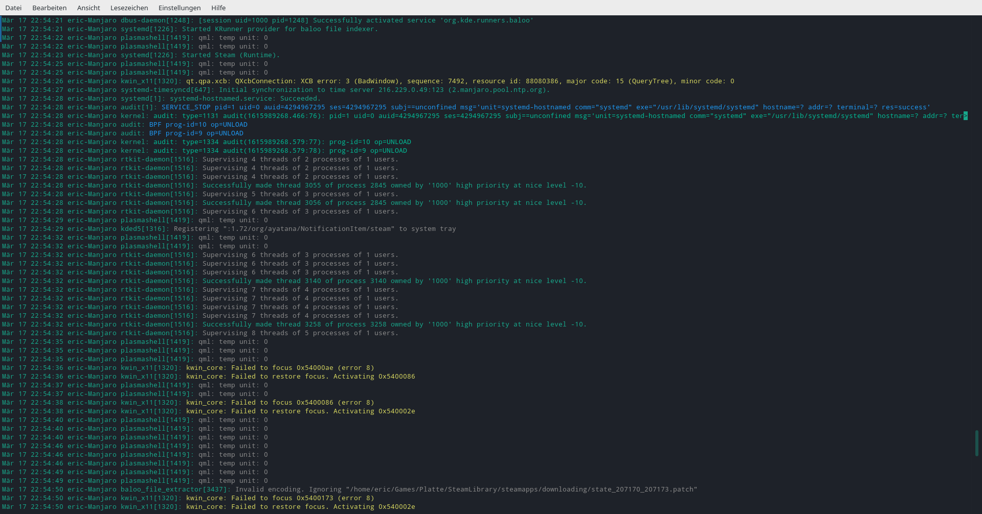

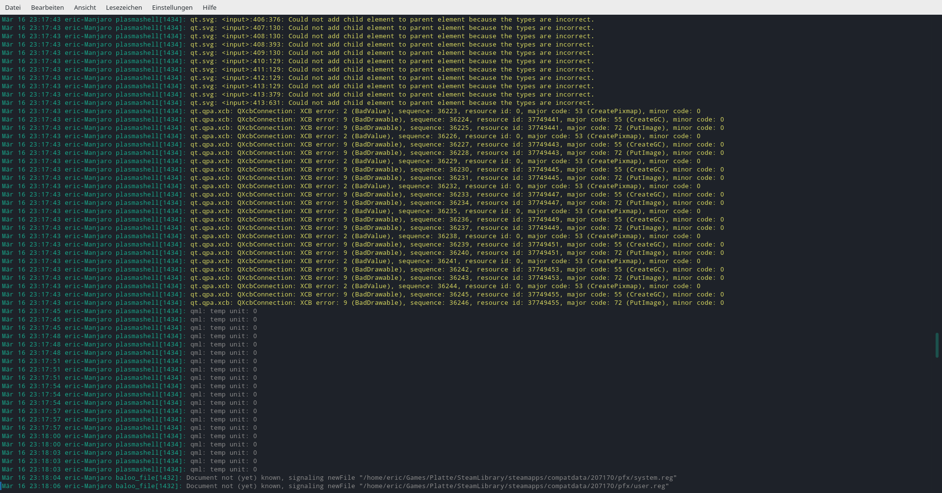

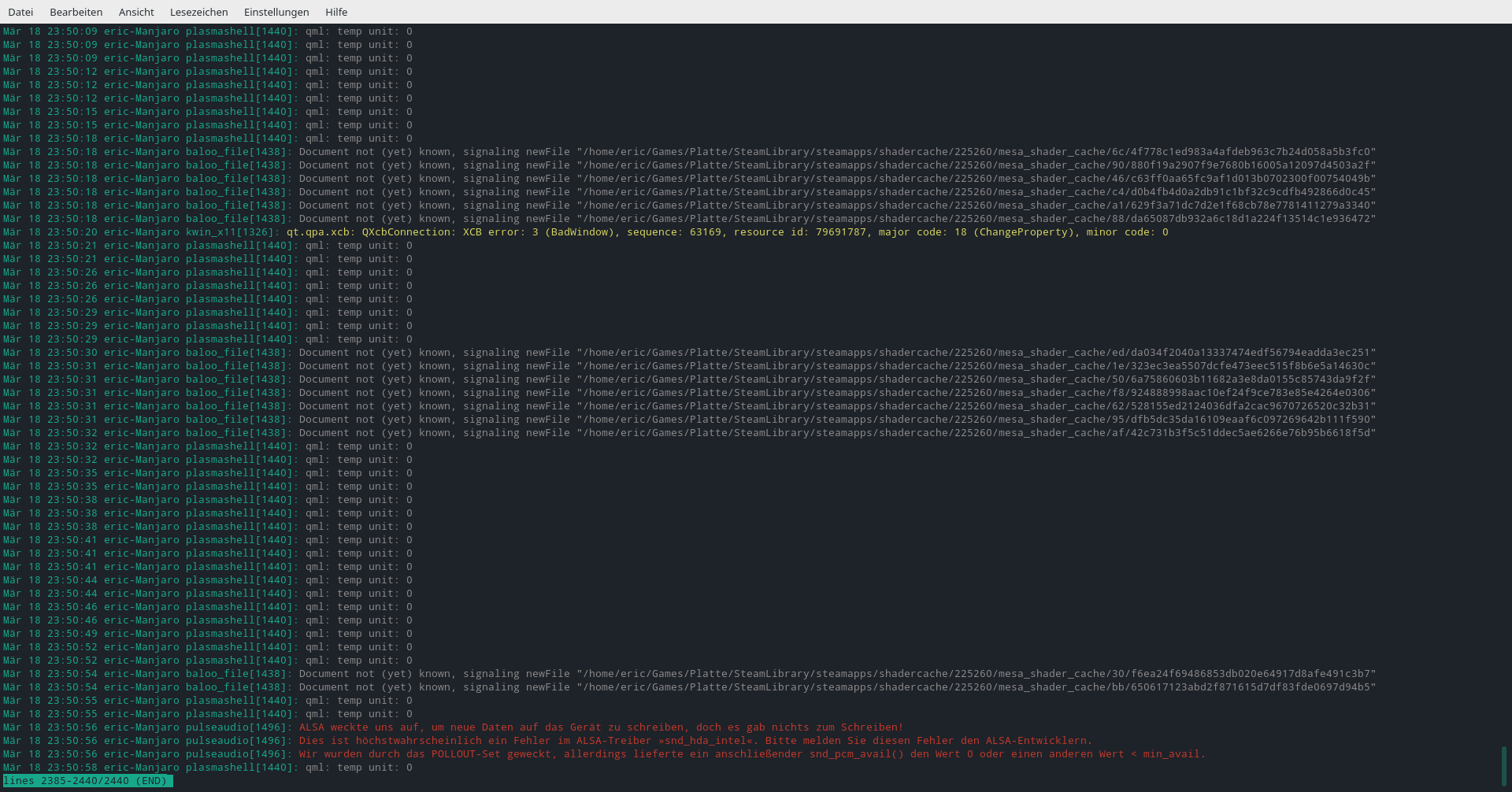

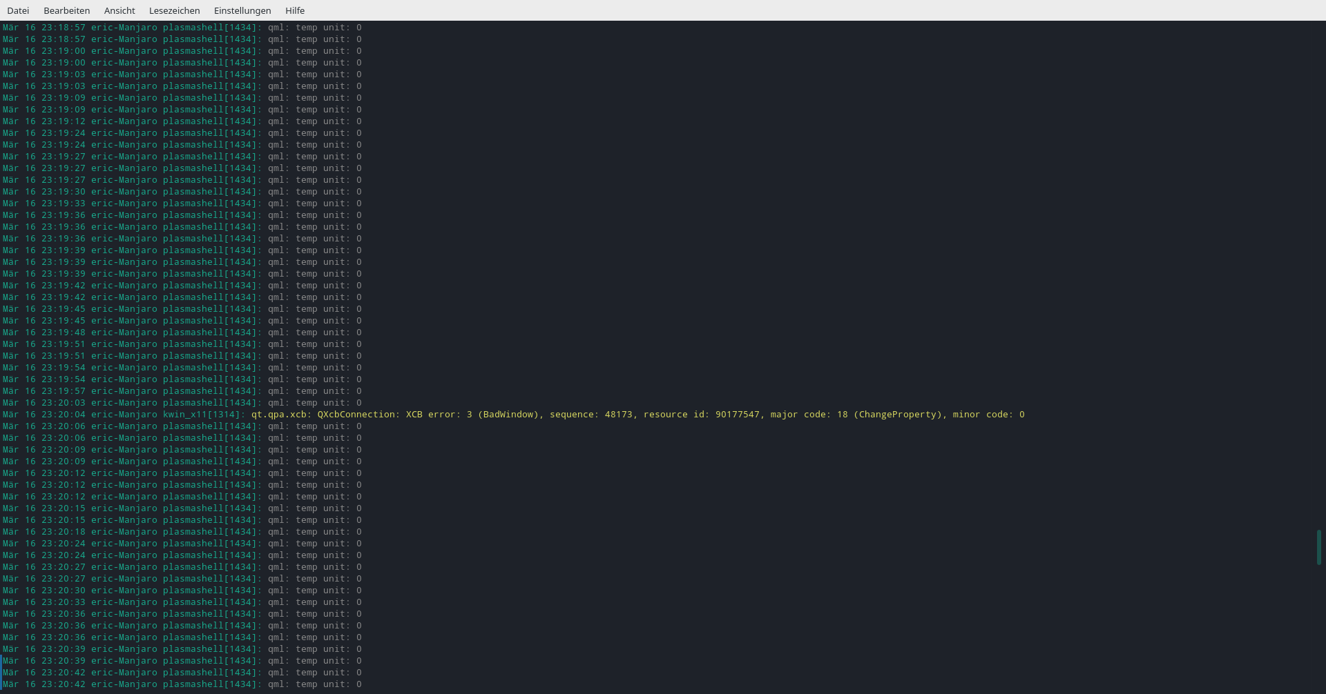

Zeig doch mal die Einträge kurz vorm freeze.
könntest du mir den genauen Befehl nennen damit ich auch wirklich was nützliches poste?
(den Befehl um auch wirklich das richtige log anzuzeigen)

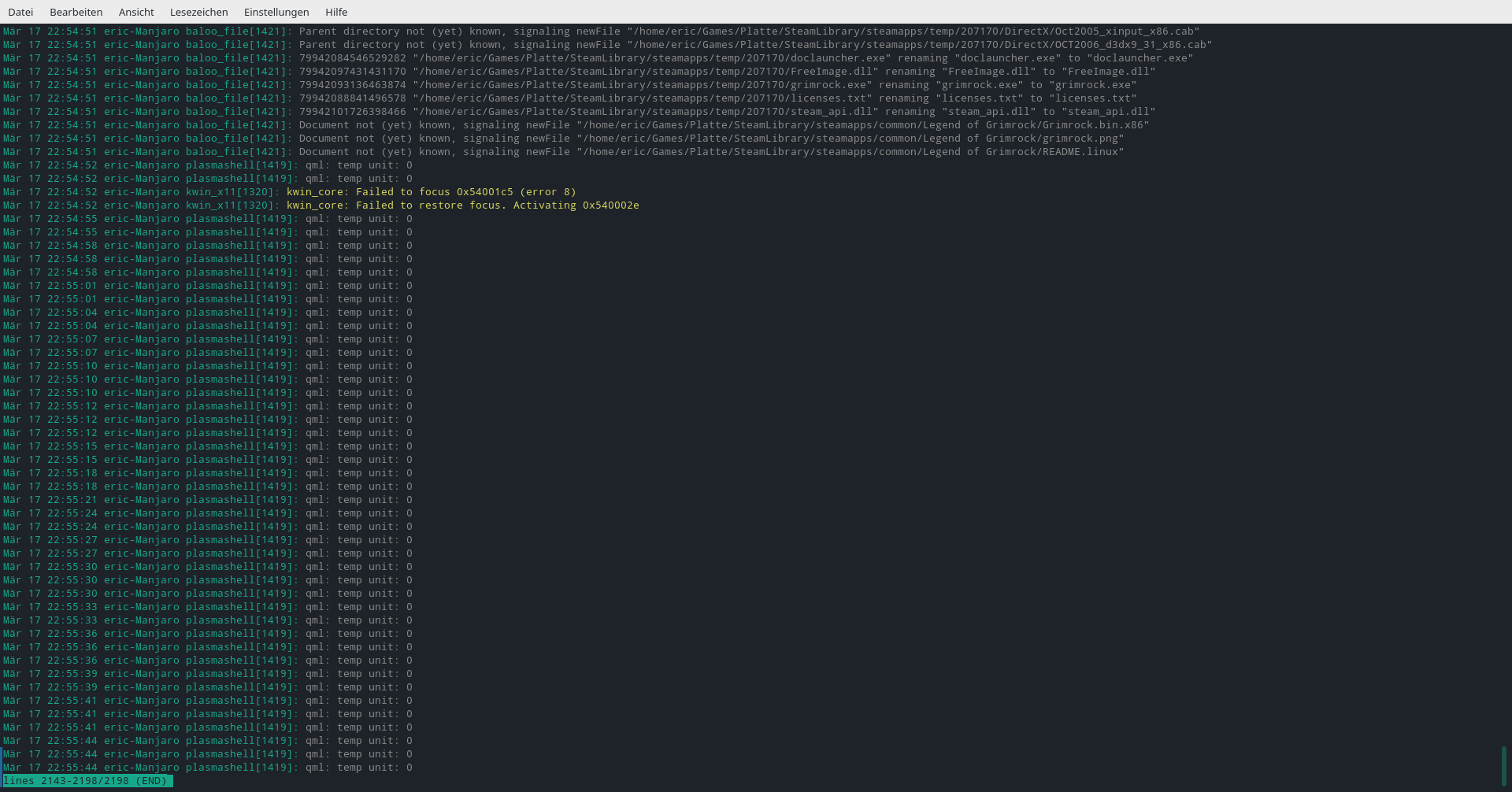

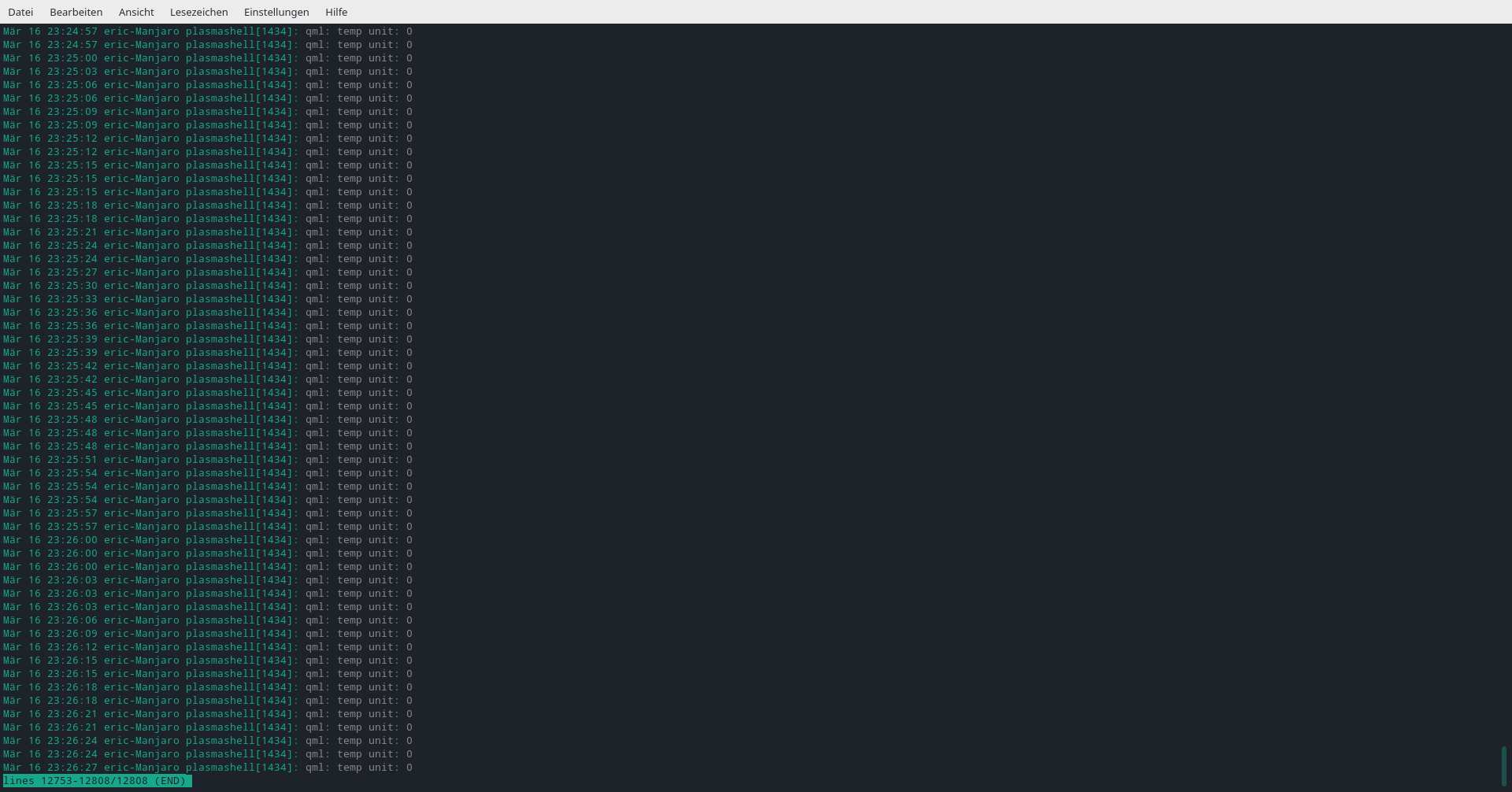

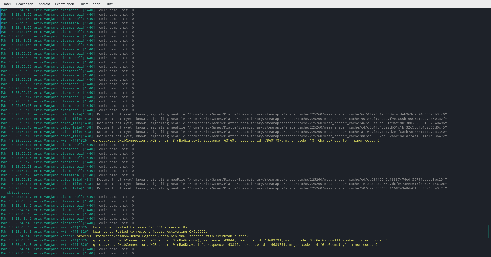

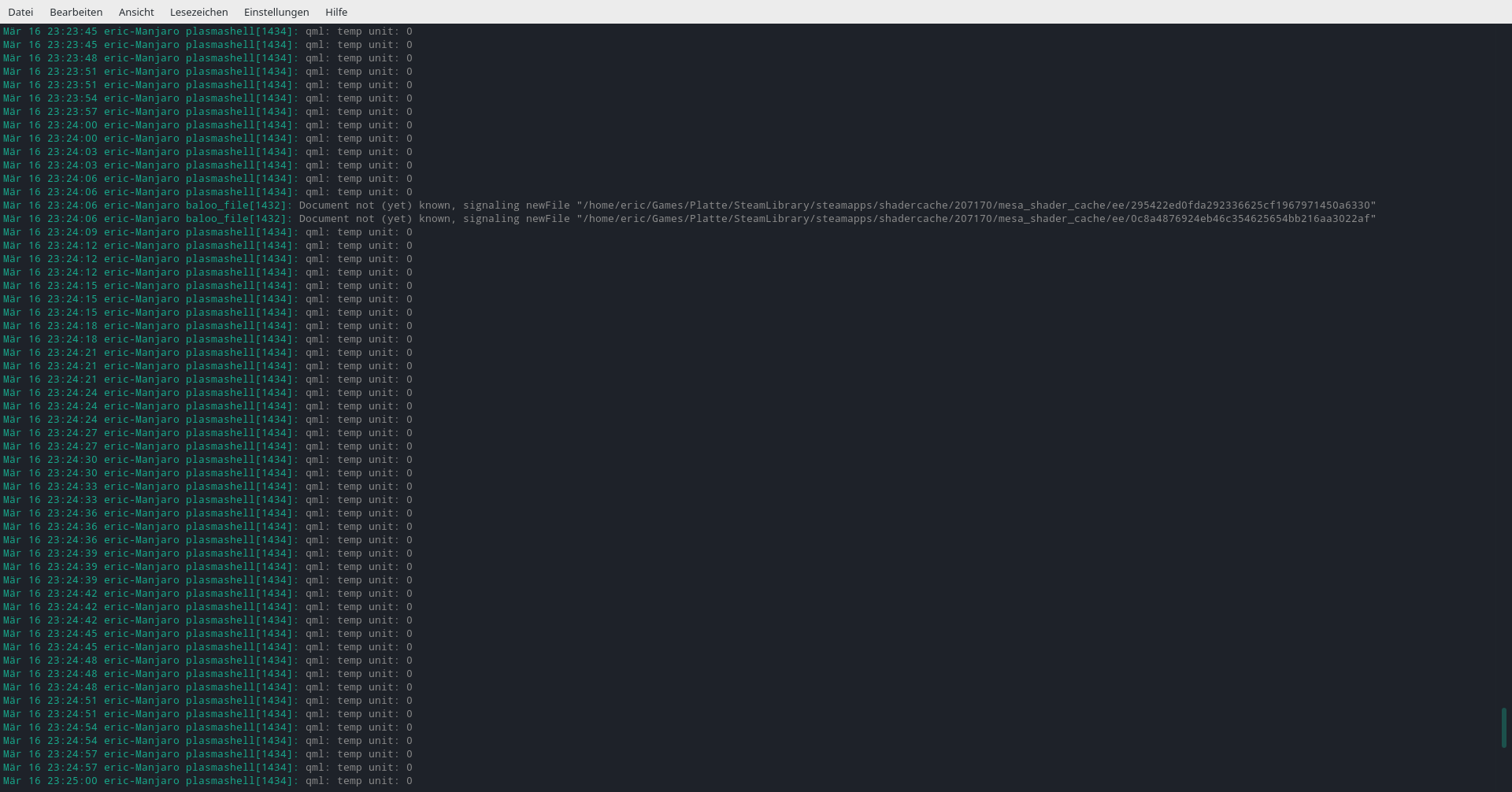

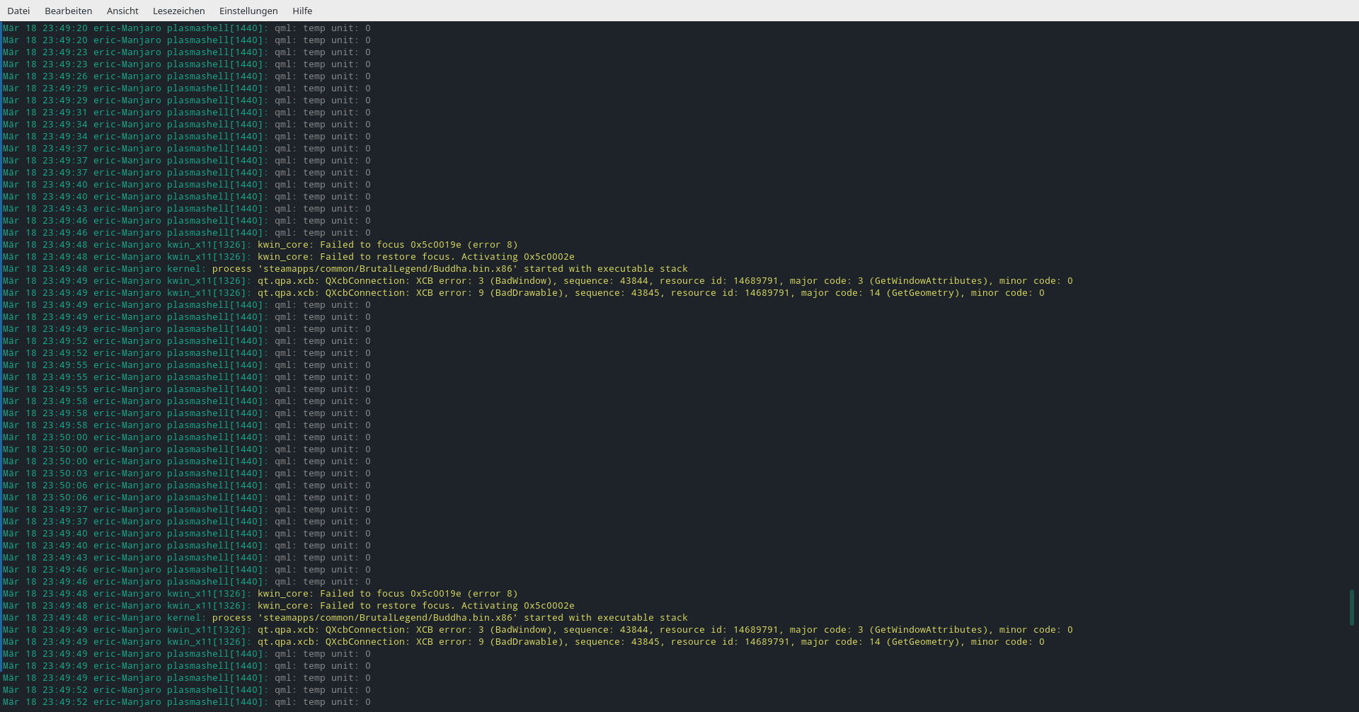

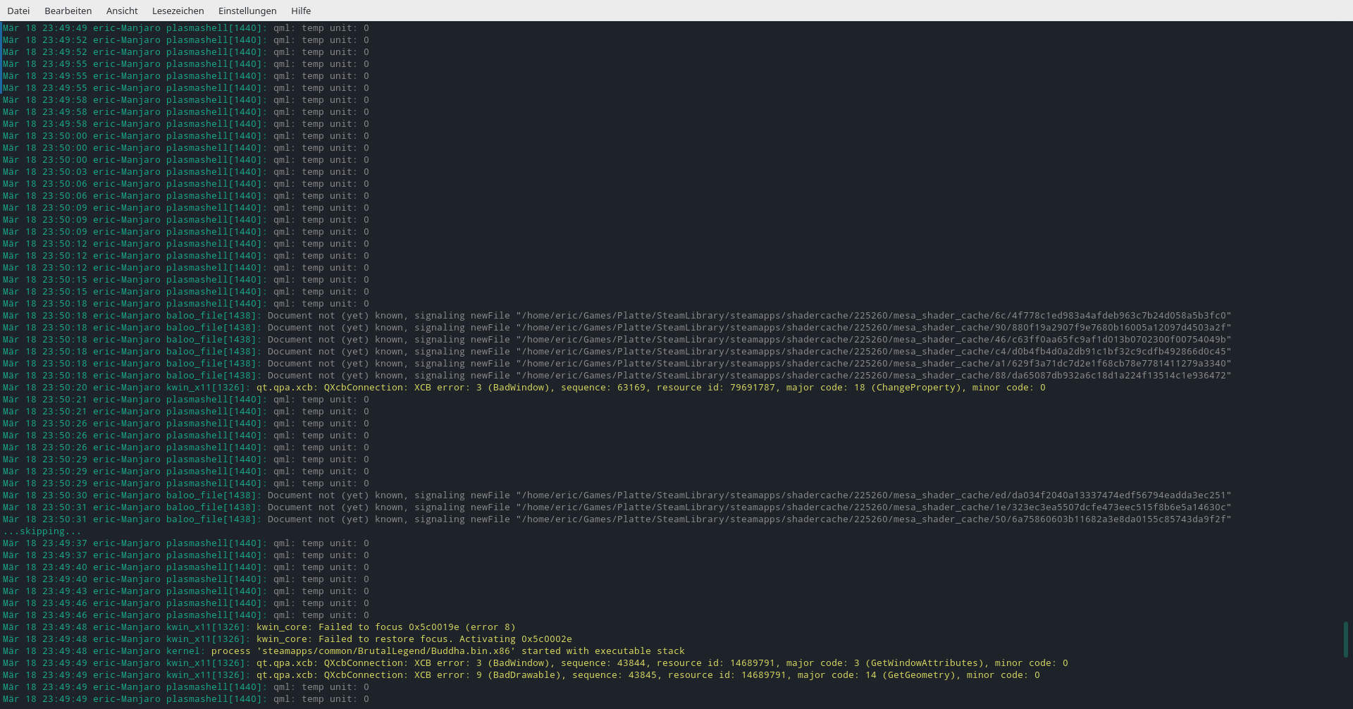

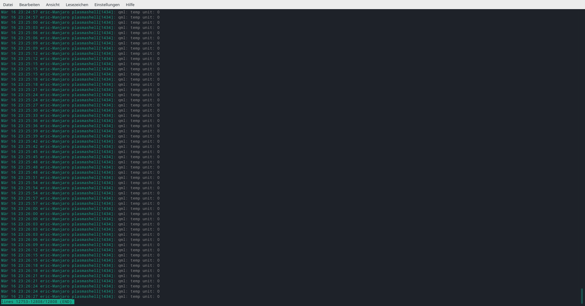

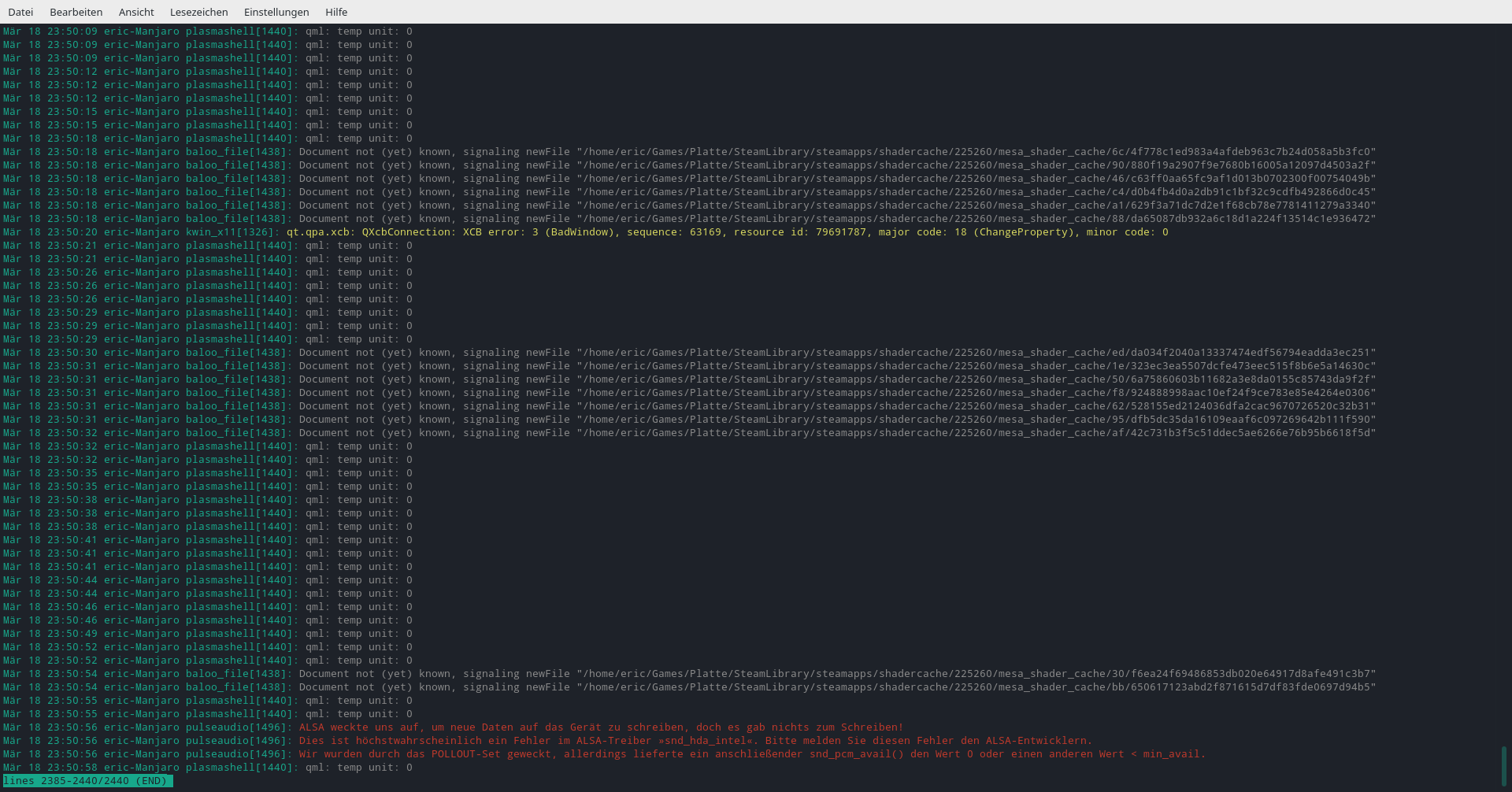

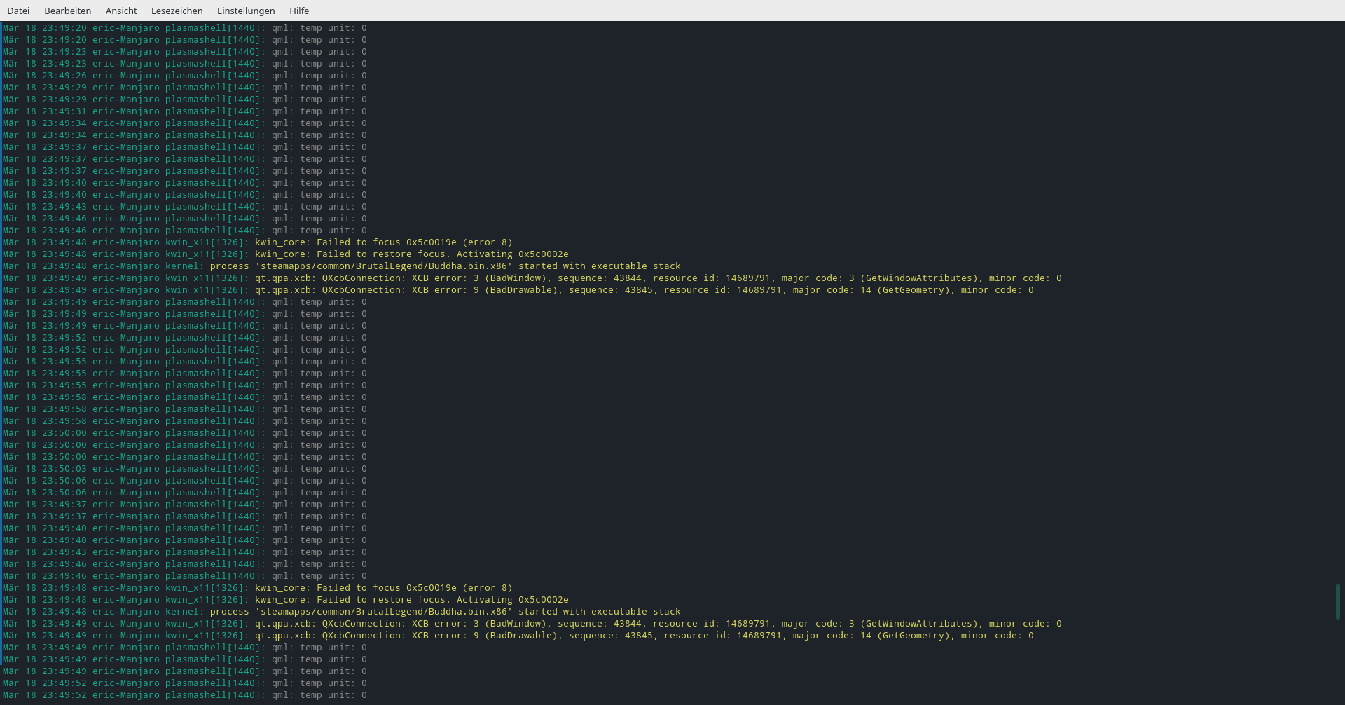

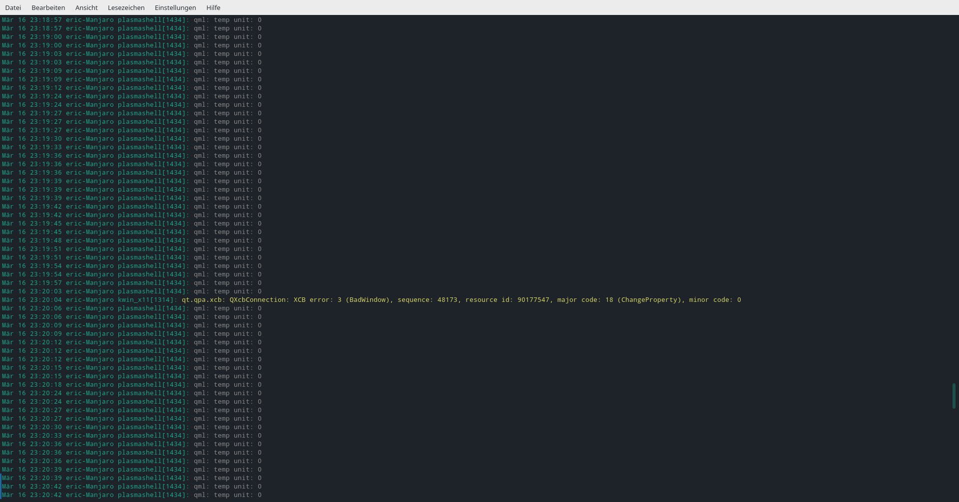

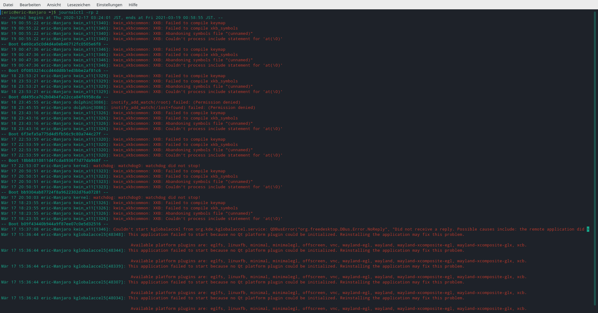

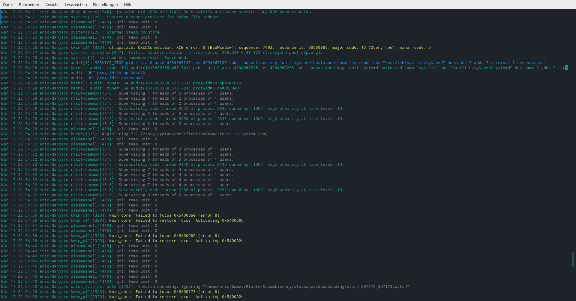

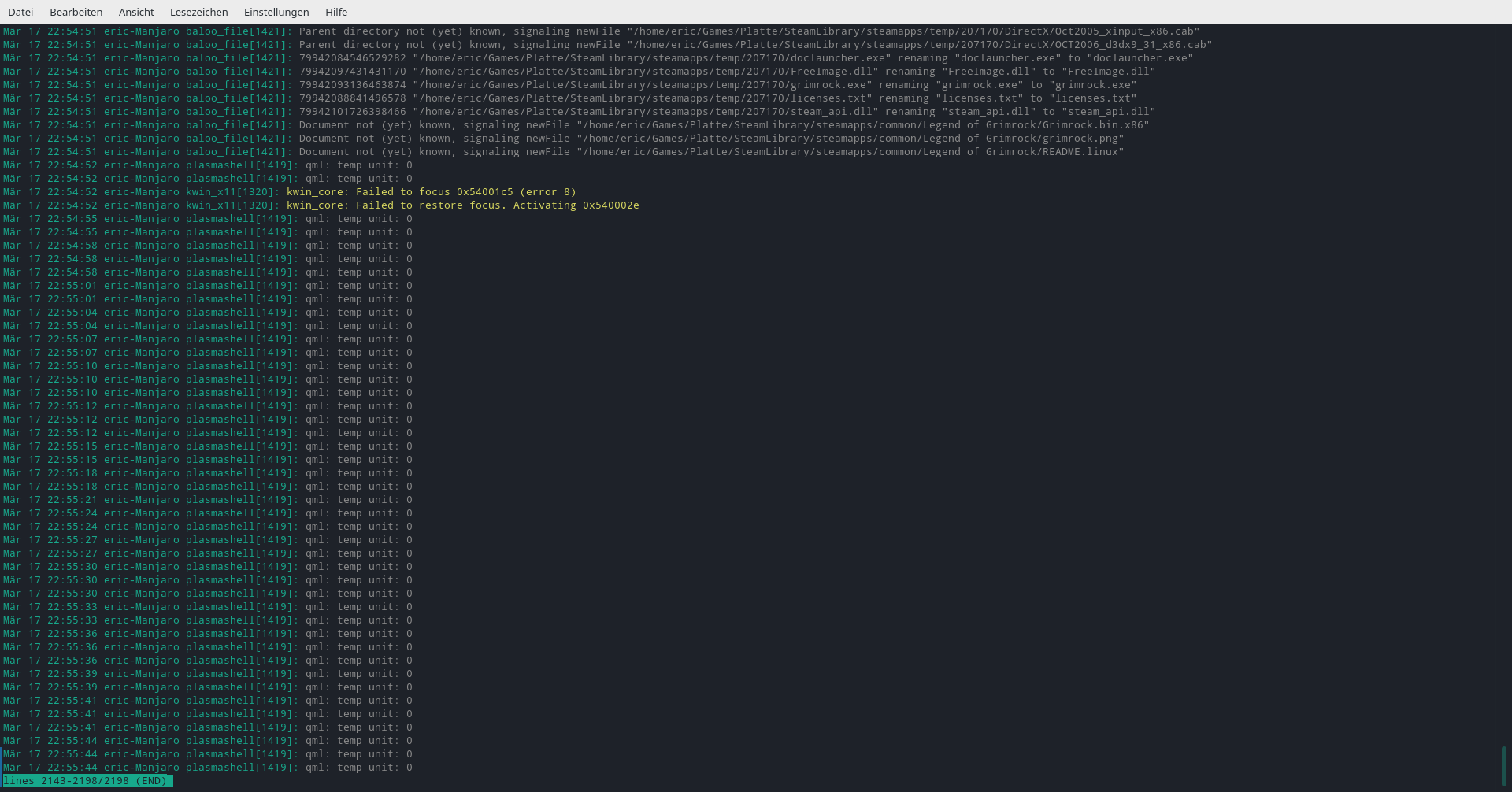

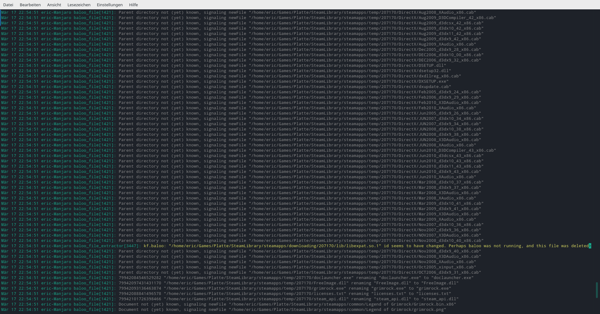

edit: hier mal die logs mit befehl
in absteigender reihenfolge, sprich "log1" ist zum crash zeitpunkt, log 4 einige Minuten davor, dazwischen viel temp spam
Danke! Schwierig hier herauszulesen, was die Ursache ist. Wenn es in beiden Betriebssystemen zum Crash kommt und der gemeinsame Nenner hier Steam/Proton ist, würde ich mal dorthin zeigen wollen. Vermutlich auch in Kombination mit der neuen APU.
Interessant. Was für ein Kernel hast du denn? Mesa-Version? Probiere mal neuere Software. Klingt für mich wie ein Problem mit dem Radeon-Treiber/Mesa.

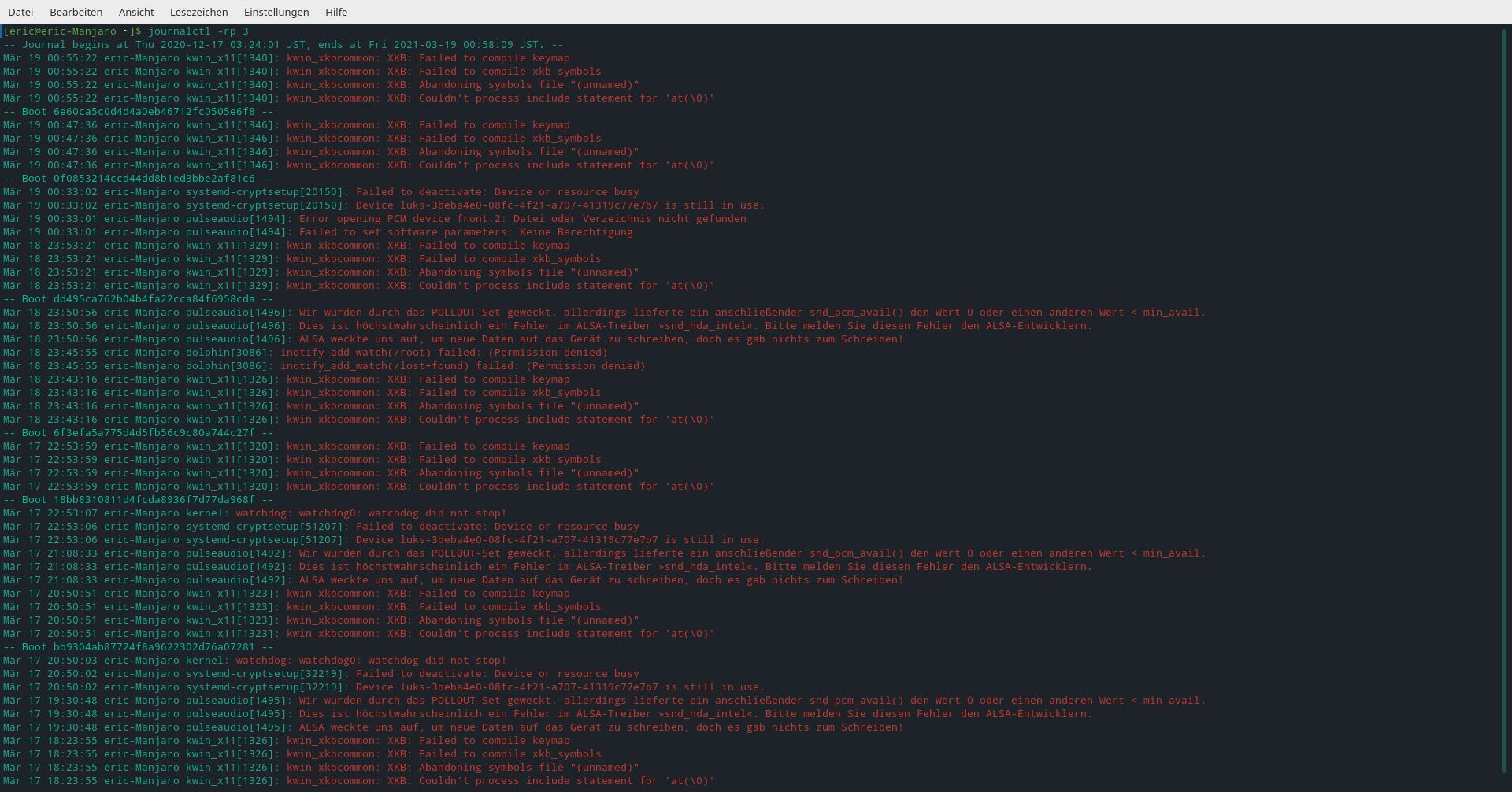

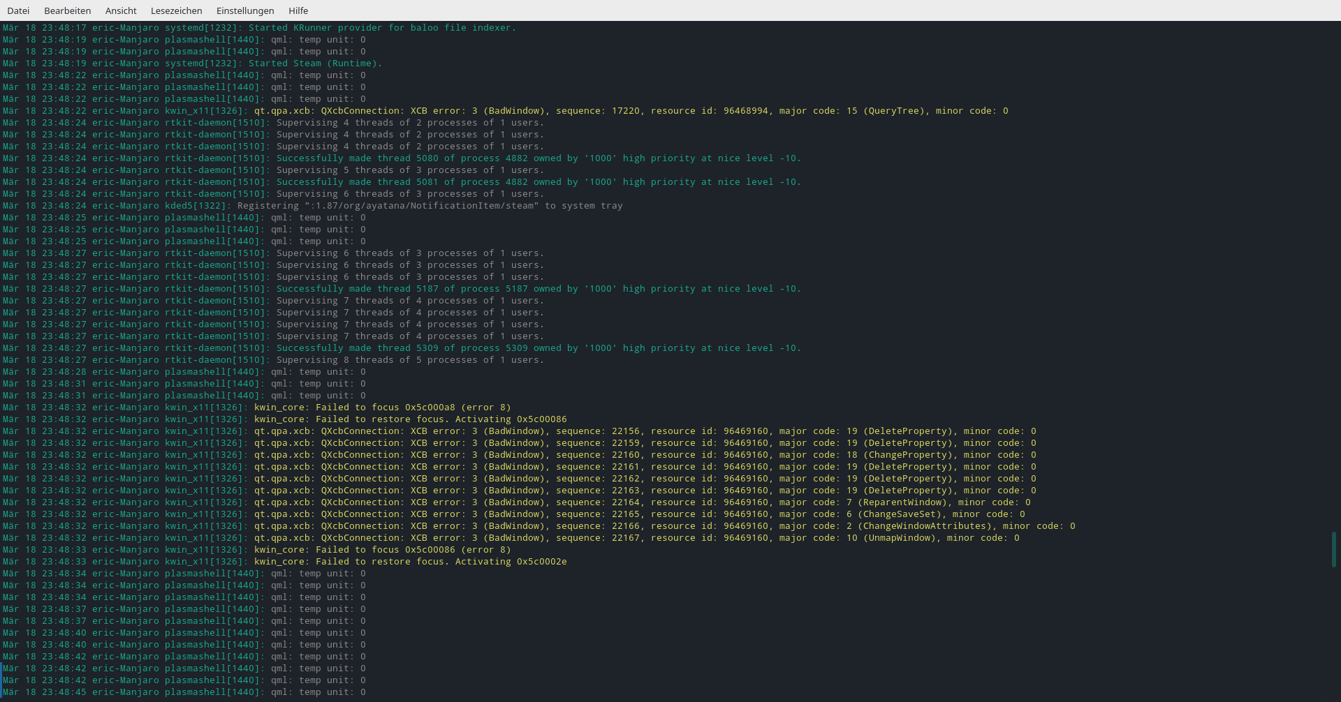

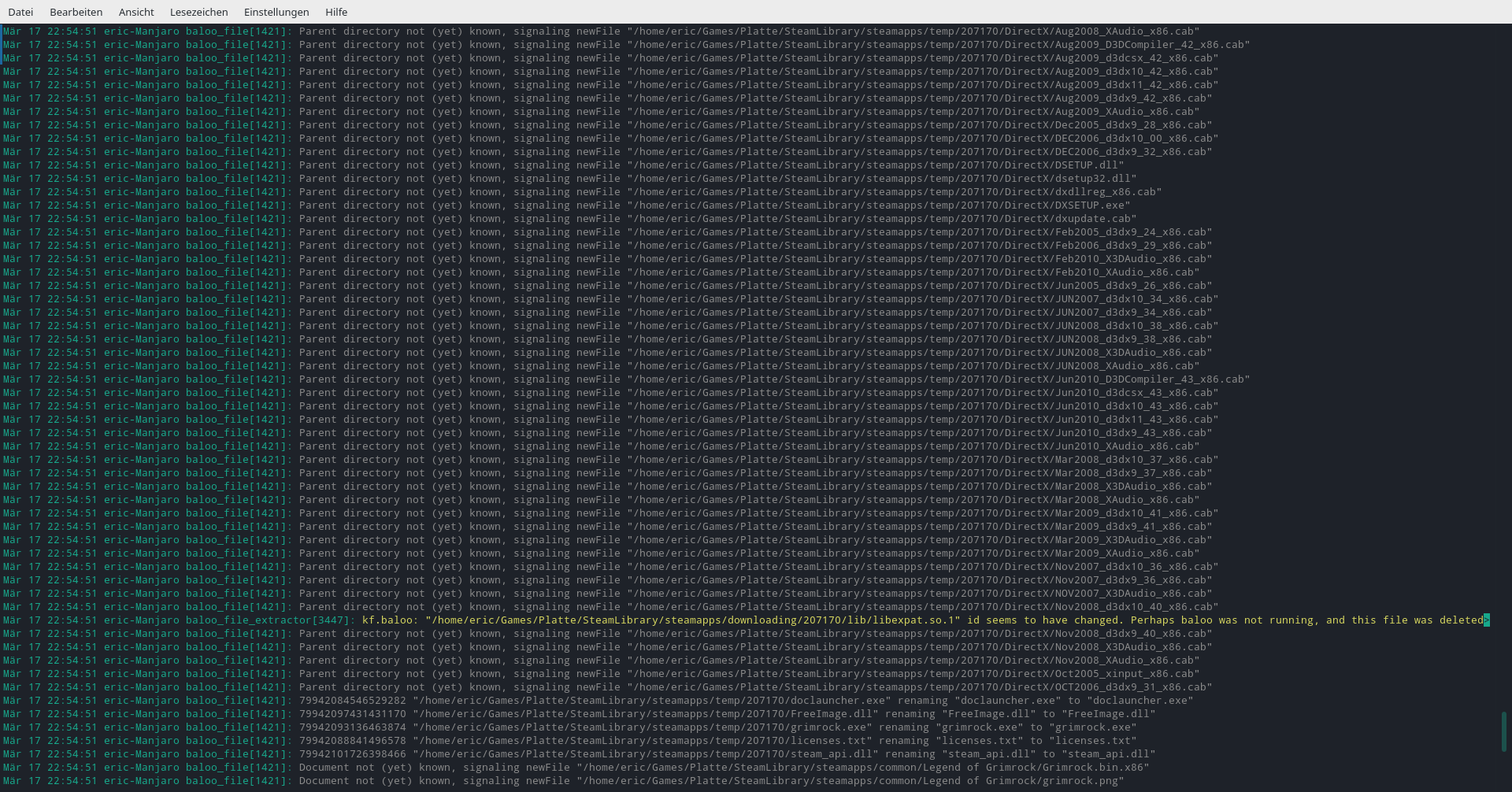

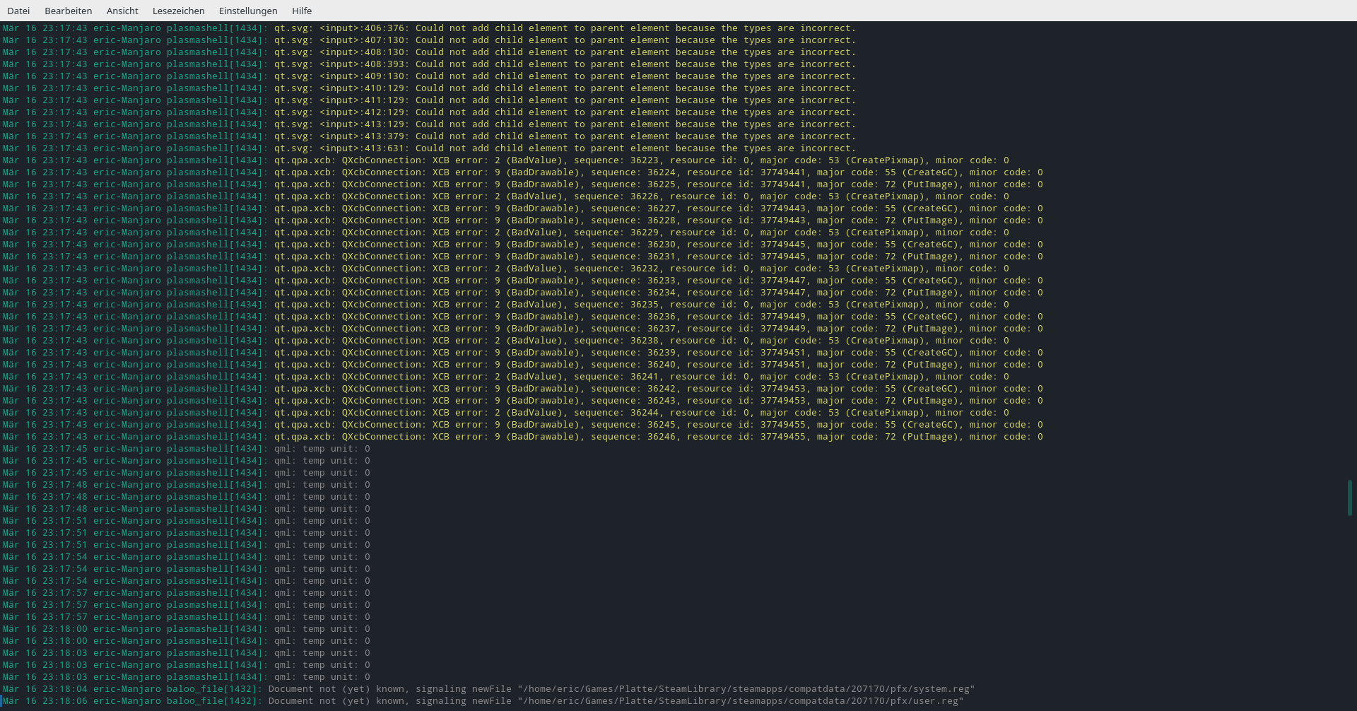

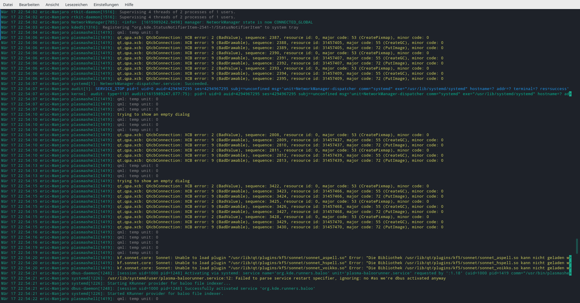

edit: hab nun ein anderes spiel aus meiner Steam Bibliothek getestet (Brutal Legend) und das ist ziemlich schnell unmittelbar nach laden des Spielstands abgestürzt... langsam beginne ich ein Hardwareproblem zu vermuten... was eigentlich nicht sein sollte, das gerät ist ja quasi brandneu :/
edit: da gabs erstmal auch was brauchbareres im journal:
(vllt?)
edit: hab auch noch die XFCE logs angehängt (siehe pics XF1-4)

Starte Steam mal in einem Terminal damit man die Ausgabe des Spiels sieht wenn es abstürzt.
Poste die relevanten letzten Zeilen.
Im Journal ist nichts erkennbar was irgendwas mit einem Absturz zu tun hat.

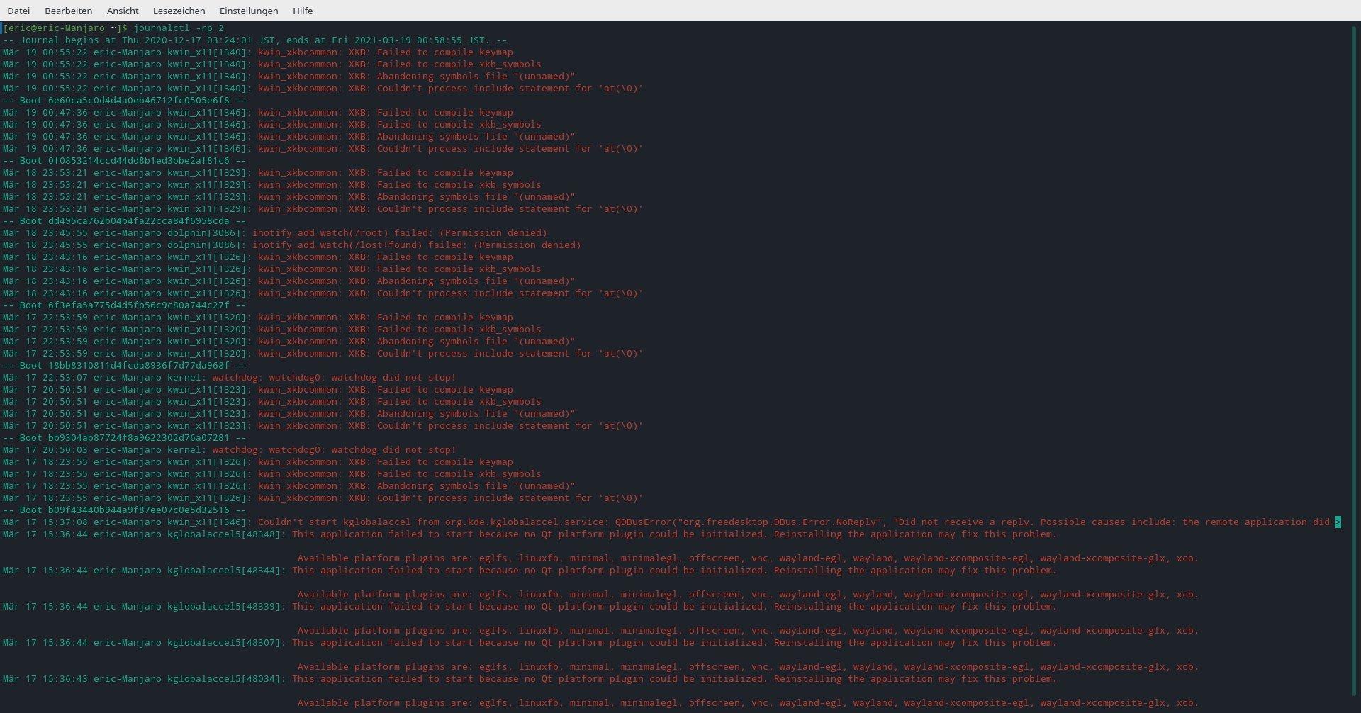

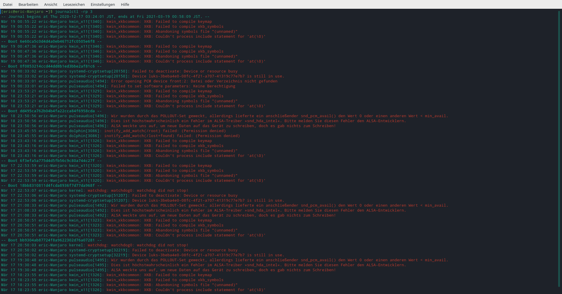

Benutze mal journalctl -rp 3, das zeigt die letzten Fehler an. -rp 2 die letzten Abstürze.
Edit: SSH kannst du auch auf dem Smartphone installieren, z.B. JuiceSSH. Nach Möglichkeit Public-Key Auth nehmen und Passwörter abschalten.
hab steam übers terminal gestartet, aber im journal findet sich davon nichts, wird das in andere logs geschrieben?
hier angehängt mal die -rp3 und -rp 2
was ssh angeht: wär ohnehin schön wenn das an sich funktionieren würde... problem ist nur, das hier ist im Grunde mein Arbeitsrechner der in meinem Büro an der Uni steht - und ich hab auch für den Heimzugriff noch keine Lösung gefunden bisher, fällt also leider flach (und hätte ohnehin wie gesagt, keine passende hardware, smartphone inklusive)
edit: bin nicht ganz sicher, wie das journal letztes Jahr im Dezember beginnen kann, wenn ich den rechner hier wortwörtlich vor nichtmal einem Monat zusammengebaut hab...
