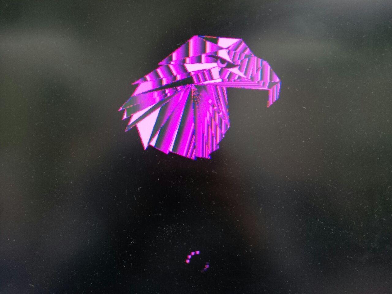

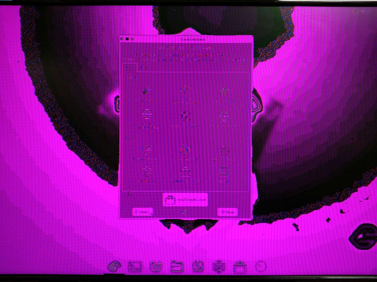

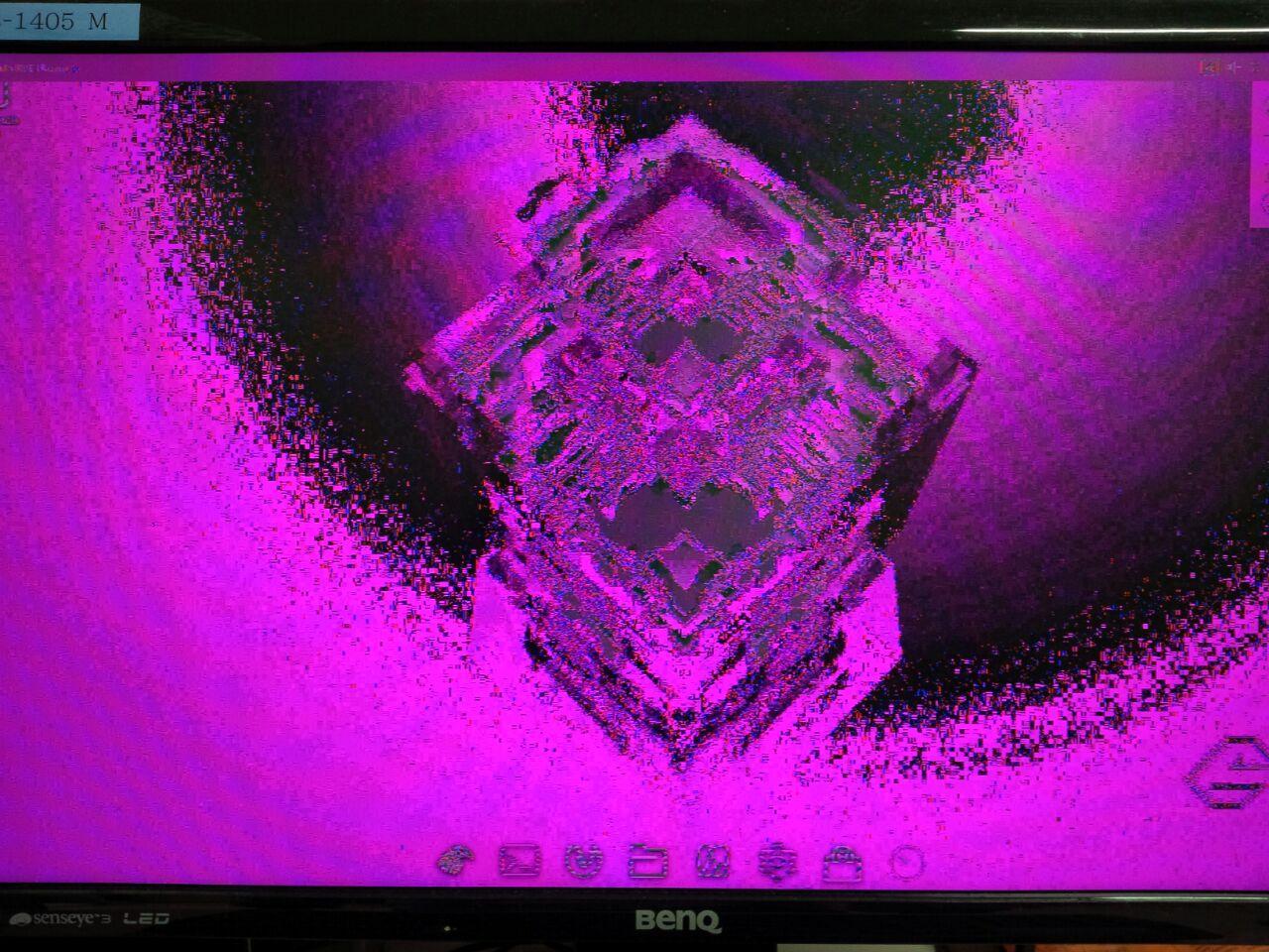

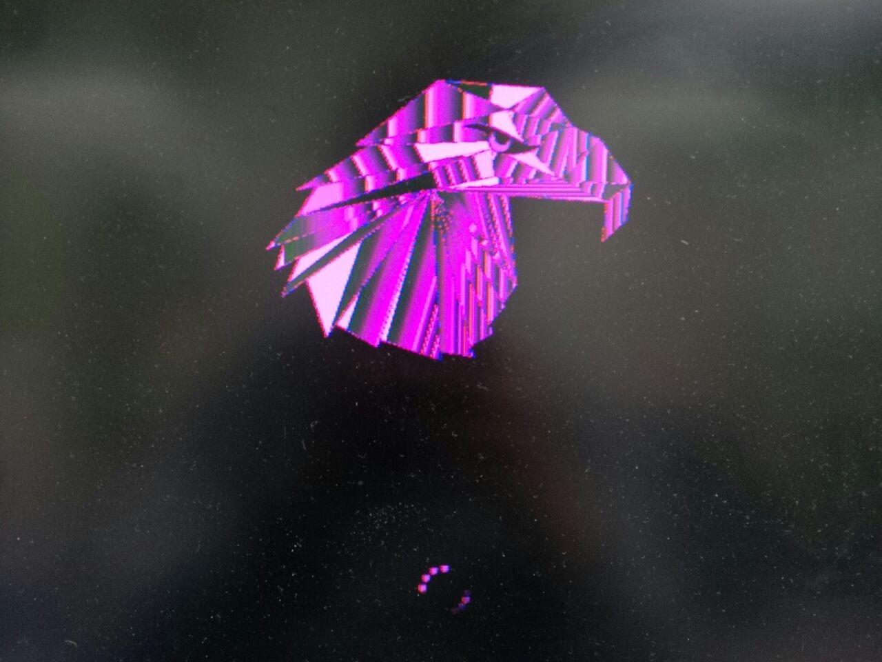

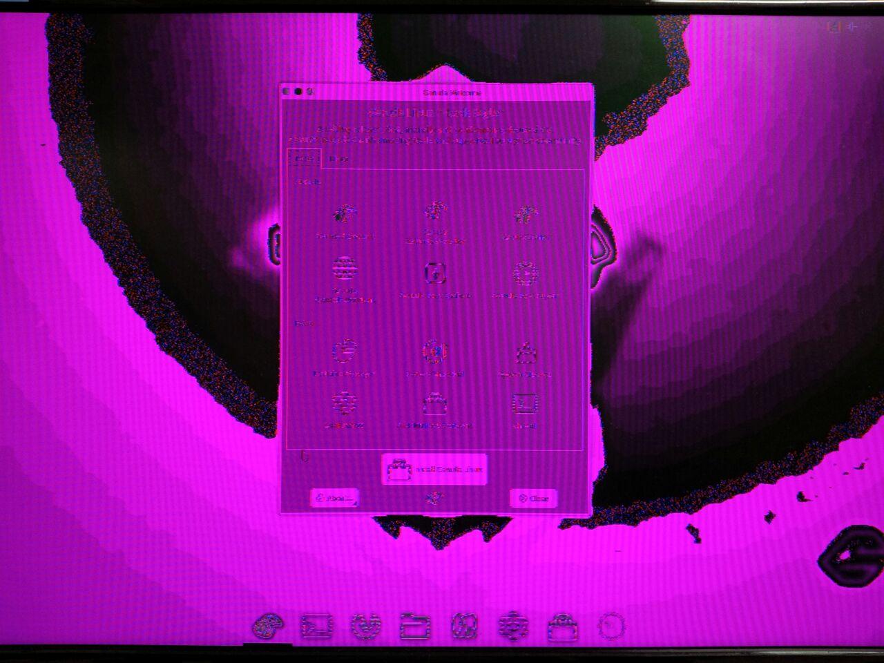

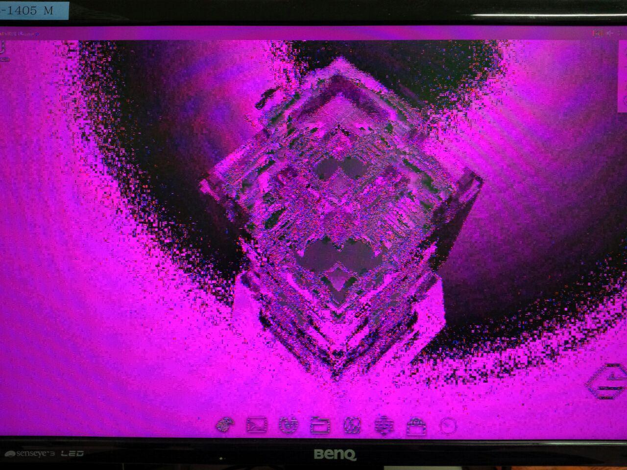

hab dann Garuda mal als Live boot gestartet und... "Grafikfehler ohne Ende" ist noch eine äußerst großzügige Umschreibung dessen was ich bekam... siehe Anhang
werde jetzt einfach noch PopOS als live System testen, eben weil ichs ohnehin schon auf einem Stick hab. Und dann... bleibt eigentlich nur noch die drm-next option - da muss ich mich aber erst einlesen
