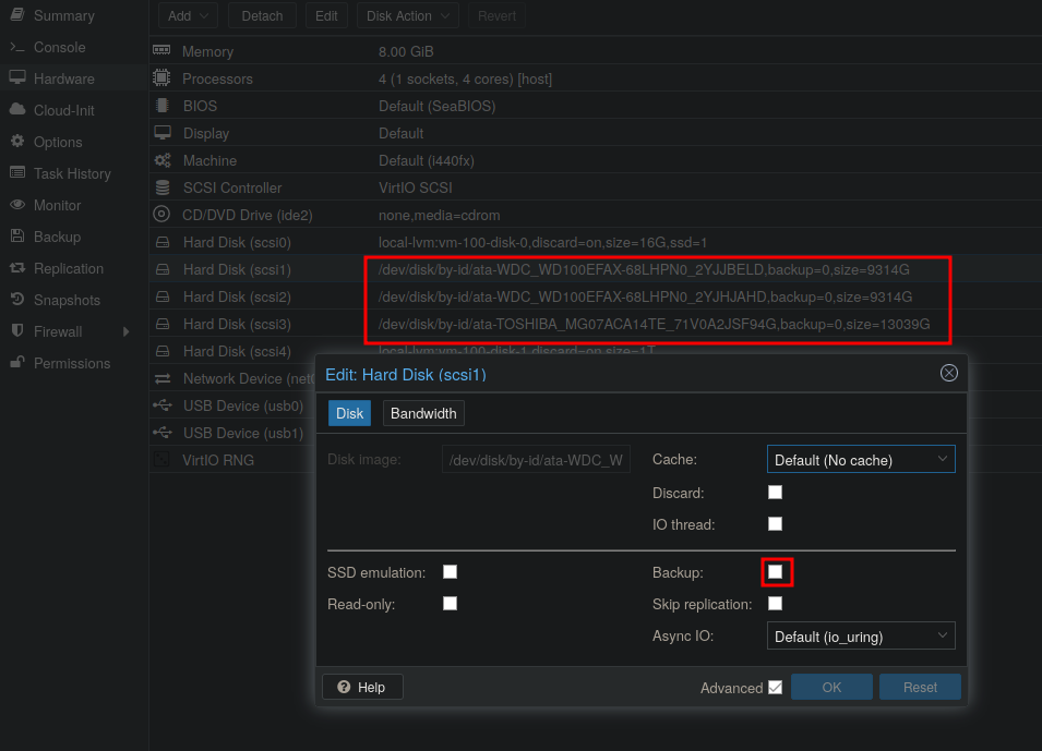

ich benutze openmediavault zwar nicht, aber ich sage einfach mal ja. du kannst die hdds in eine vm durchreichen (alternativ den sata-controller selbst, aber zumindest auf meinem board funktioniert das wegen zu grosser iommu-gruppen nicht) und dann ganz normal darauf zugreifen. wenn du diese vm sichern willst, musst du diese platten aber aus dem backup ausnehmen.
das backup der hdd solttest du dann auch in dieser vm machen. die hdd sind zwar auch in proxmox selbst noch ansprechbar, aber man sollte es tunlichst vermeiden, die platten in der vm und im host zu mounten (habe es nicht ausprobiert, es kann nur schief gehen :))
edit: ich habe bei mir noch die front-usb anschlüsse in die vm mit den daten durchgereicht, damit man von dort gleich auf eine externe platte zwecks backup zugreifen kann.
