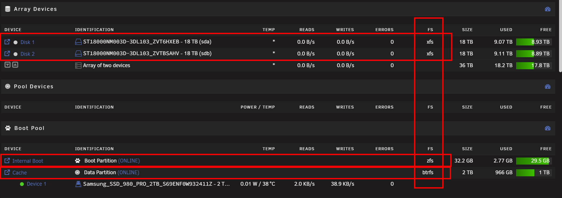

in pools war schon immer btrfs Standard, array disks haben xfs als Standard.
boot pool/s partition/s haben zfs als Standard
Standard Layout (Beispiel)
Reaktionen: Banned
Ein großer Schritt von FAT32. :daumen: Frage mich aber, was dieser wilde Mischmasch soll. Warum hat man für die Boot-Partition nicht einfach auch BTRFS genommen?
Reaktionen: alturismo
@Banned gute Frage 😁
